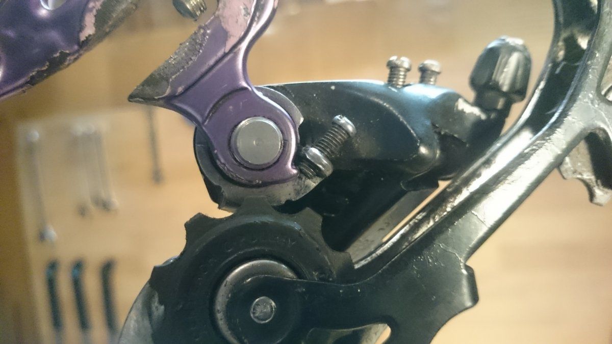

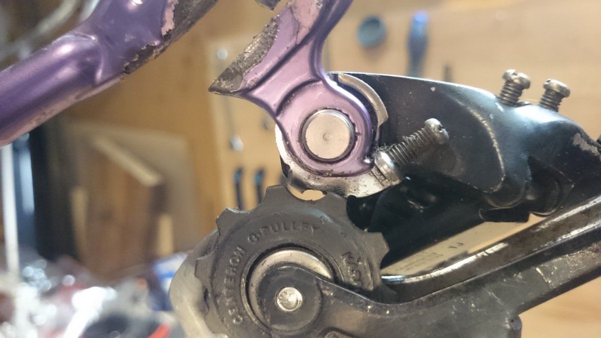

Kann mir niemand sagen, was es mit der Schraube auf sich hat? :(

Solange ich nicht weiß, was es mit dem Schräubchen und dem Ausfallende auf sich hat, hab ich mich total im Griff ;)
Da ist eine falsche , viel zu kurze , Schraube drin ...... glaube ich .
Zur Funktion selbiger :
Normal stützt sich die Schraube immer an dem Vorsprung vom Schaltauge ab , dazu ist der überhaupt da .
Durch reindrehen wandert dann die kpl. Schaltung nach hinten , und man kann dann große Ritzel ( 28 Zähne und mehr ) schalten , da die Neigung der Schaltung nach hinten größer wird und die obere Rolle weiter vom ja größeren Zahnkranz weg kommt .
Auf dem Bild sitzt die Schaltung viel zu weit nach vorne geneigt .
Aber nur weil die Schraube länger wird, ändert sich nicht ihr Abstand von der Nase - der bleibt auf der selben Umlaufbahn.
Beim XC Comp stützt sich die Schraube nicht am Ausfallende ab, sondern an einer Nase am Schaltwerk, um die Bewegung des Schaltwerks nach vorn (Richtung Lenker) zu begrenzen. Gleiches gilt für das Superbe Pro am Montello. Shimano Tricolor hat eine Schraube, die auf der Nase des Principia-Ausfallendes sitzt. Shimano 6207 hat keine Schraube, nur eine Nase. Funktioniert am Bridgestone.

Beim Meral steht die Nase am Ausfallende übrigens fast auf 6 Uhr. Bei meinen anderen Rädern ist es eher 7 oder 8. Gibt es eventuell doch Einschränkungen bei der Schaltwerkswahl?
Das sind jetzt nur meine Beobachtungen an den von mir zusammengebauten Rädern. Heißt ja nicht, dass das richtig ist, was und wie ich da etwas zusammengesetzt habe.
Oha, ich glaub wir sitzen im gleichen Boot was die Schaltwerksschraube angeht....habe vorhin mal Probeweise ein Shimano Schaltwerk mit "Abstandsschraube" rangehängt und für die ist der kleine Zipfel auch nicht lang genug als dass sie sich abstützen könnte. Schlecht beschrieben, aber ich hoffe du verstehst was ich meine.
Beim arabeque ist das kein Problem, weil sie eine solche Schraube nicht hat.
Es kann natürlich sein, dass erst mit Einführung von SIS und der Abstandsschraube eine längere Nase eingeführt wurde. Früher war ja einfach nur ein Anschlag nötig, der die Schaltung nach vorn arretiert hat. Die Schraube braucht ja auch eine gewisse Auflagefläche.
Dann bin ich ab jetzt wohl auf der Suche nach einem sw, dass möglichst viele Zähne frisst aber keine Einstellschraube braucht..
Vielleicht fehlt aber auch bei meinem Cyclone ein Teil? Hab grad nochmal geschaut: Superbe und XC Comp - da stützt sich die Schraube eben nicht an der Nase ab, sondern am Schaltwerk selbst. @Flat Eric hatte dazu was im Bastelfaden geschrieben, glaub ich. Kann heut Abend oder morgen nochmal Bilder machen. Laut @mrt1 sieht das VX aber auch aus wie mein Cyclone... kann das vielleicht nochmal jemand bestätigen/verwerfen bezüglich dieser beiden?
Hab mir das jetzt nochmal genauer angeschaut..eine Frage vorweg: Ist denn die Einstellmöglichkeit zwingend erforderlich wenn ich sowieso ein XT SW mit langem Käfig nehme? Die waren ja eher für MTB Übersetzungen konzipiert, da müsste er doch 28 Zähne auch in der "kleinsten" Position locker schlucken oder?
Hier noch zwei Bilder:
"Minimalstellung"
Mit rausgedrehter Schraube, die Schraube sitzt ca. nur mit einem Viertel auf der Nase:
