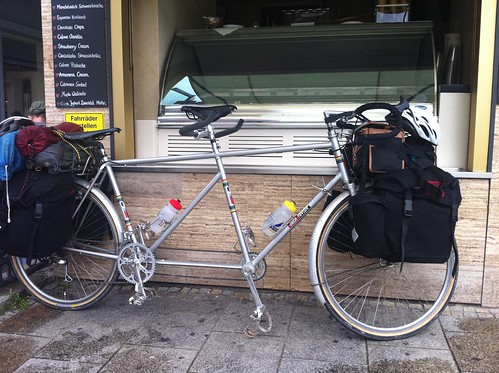

Hab ich heute in der Stadt gesehen. War echt überwältigend.
So was will ich..... Sind das Gilles?
AW: Klassisch zu zweit
Jack Taylor, das sieht man nicht oft. Die Vordertaschens ind von Carradice, die Lenekrtasche könnte von Gilles Berthoud stammen.
Respekt - so einen Trumm muss man erstmal sicher und fluessig bewegen!
Scheint vorn ein 60er oder gar 62er zu sein - sieht man auch nicht oft.
So einen Lenker wie den hinteren suche ich noch.

schönes bike hast du da geschossen. was war das denn für ne stadt, in der du warst? Ich hab auch noch kein klassisches Tandem, aber ich werd mir auch mal eins zulegen
In der fixie Szene heissen die doch bullhorn, oder? Musst mal da schauen:)
@velojunk
Das war in Augsburg vor m Capitol.
Ja, ich Suche auch immer wieder. Aber so schön, wie dieses.....da muss man wohl einiges hinlegen:crying:
