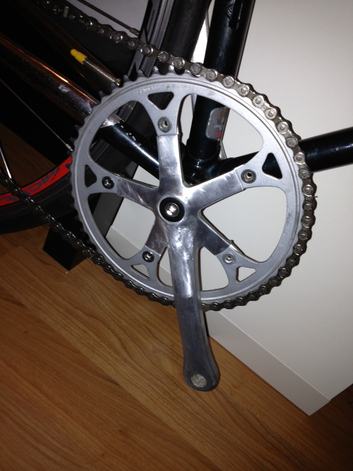

Es ist vollbracht. In einer Nacht und Nebel Aktion grade aus Nippes abgeholt:
Jetzt stelle ich mir die Frage:
Wo kriege ich mangels Staubkappen schöne Kurbelschrauben her? Ich meine solche, die komplett silber sind, wie z.B. diese die es von Campa gab/gibt.
Solche hier habe ich am Stadtrad, aber mich stört halt dieses schwarze Gummi-/Kunststoffteil:
Glückliche nächtliche Grüße
Stefan
Es gibt Abzieherschrauben, z.B. von T.A. mit silbernem Gewindering. Alternativ könntest du auch die relativ bezahlbaren Xtreme nehmen und einfach die schwarze Oberfläche abschleifen und polieren.

Mir geht es halt vor allem darum dass kein schwarzer Dichtring zu sehen ist, oder zumindest relativ wenig.
Daher schonmal danke für den Tiso-Tipp, JUR.
und ich meine eine mail vom blumenladen bekommen zu haben, dass heute sogar "versandkostenfrei" gilt!
Hab die Schrauben doch schon heute bekommen. Sie hatten doch noch welche da :-)
