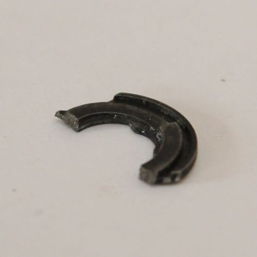

Bevor ich im Suche-Thread frage, tu ich das erstmal hier: Hat jemand Teile (und ne Zeichnung?) für die 7400er Rahmenschalthebel? Hier hat sich gerade etwas verabschiedet...
Nur so viel: ich war's nicht! :rolleyes:
Danke & Grüße ausm wolkigen Leipzig
Selbst wenn Du dieses Teil einzeln bekommen solltest, halte ich es für fraglich, daß Du den Index-Mechanismus nach dem Zerlegen wieder zusammenbekommst....
Ist es ein 7- oder 8-fach-Hebel?

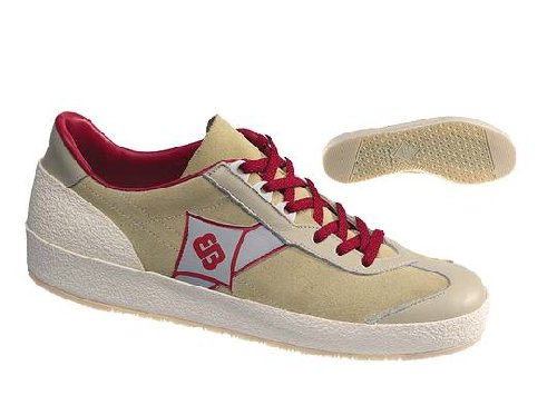

Brütting Road Runner hann ich empfehlen.
1.) Selbst ein Klassiker
2.) Dünne / harte Sohle
3.) Made in Germany
4.) Bezahlbar
Gibts auch in anderen Designs/Farben

Ich nehme dafür die sehr ähnlichen BW-Hallenturnschuhe, dieses Modell:
http://tinyurl.com/crkl4yz
Sind meine einzigen Nicht-RR-Schuhe, bei denen ich den Quersteg der Shimano PD-6400 nicht störend bis schmerzhaft spüre.
Gute Frage, würde sagen 6-fach! Habe am Rad ne 6-fach Kassette und der Hebel macht in gleichmäßigen Abständen fünf Mal "klick" und dann dauerts bisschen länger bis zum sechsten Klick (muss das so?). Kenne mich da noch nicht aus, hatte bislang nur ne Rahmenschaltung ohne Index-Mechanismus.
Hab selten einmal 6-fach Hebel im Angebot gesehen.
Momentan in der Bucht:
http://www.ebay.de/itm/Shimano-Dura...ort_Radsport_Fahrradteile&hash=item1c30a4f57c
Alternativ wäre es möglich, einen 7- oder 8-fach Hebel zu nehmen und die Distanzringe zwischen den Kränzen zu ändern (6fach: 3,65mm, 7fach 3,1mm, 8fach 3,0mm), bin mir aber nicht sicher, ob es zwischen den Schaltungen der 6- sowie der 7/8fach Generation Änderungen gegeben hat. Dann wären die Hebel nicht zum älteren Schaltwerk kompatibel.

Hab das 7400er, nachdem ich quälende Stunden mit der Montage der Spannfeder verbracht habe, ist die Zahl bei mir eingebrannt :P!
Hab mal vor über 20 Jahren so einen Indexmechanismus zerlegt und nicht wieder zusammenbekommen.
Kann mich nur noch dumpf erinnern, aber das Teil besteht aus Tellerfedern, Kugeln und Rastscheiben.
Kannst es ja einmal versuchen.
Wenn der Hebel eh nicht mehr schaltet, kannste nix mehr kaputtmachen.
Wenn er aber noch funktioniert: laß ihn so.

Der Hebel ist jetzt eh ab, weil dieses Teil (wooooo ist der Rest hingeflogen!?) abgebrochen ist. Brauche nun so oder so Ersatz und irgendne Lösung wird sich finden müssen.
