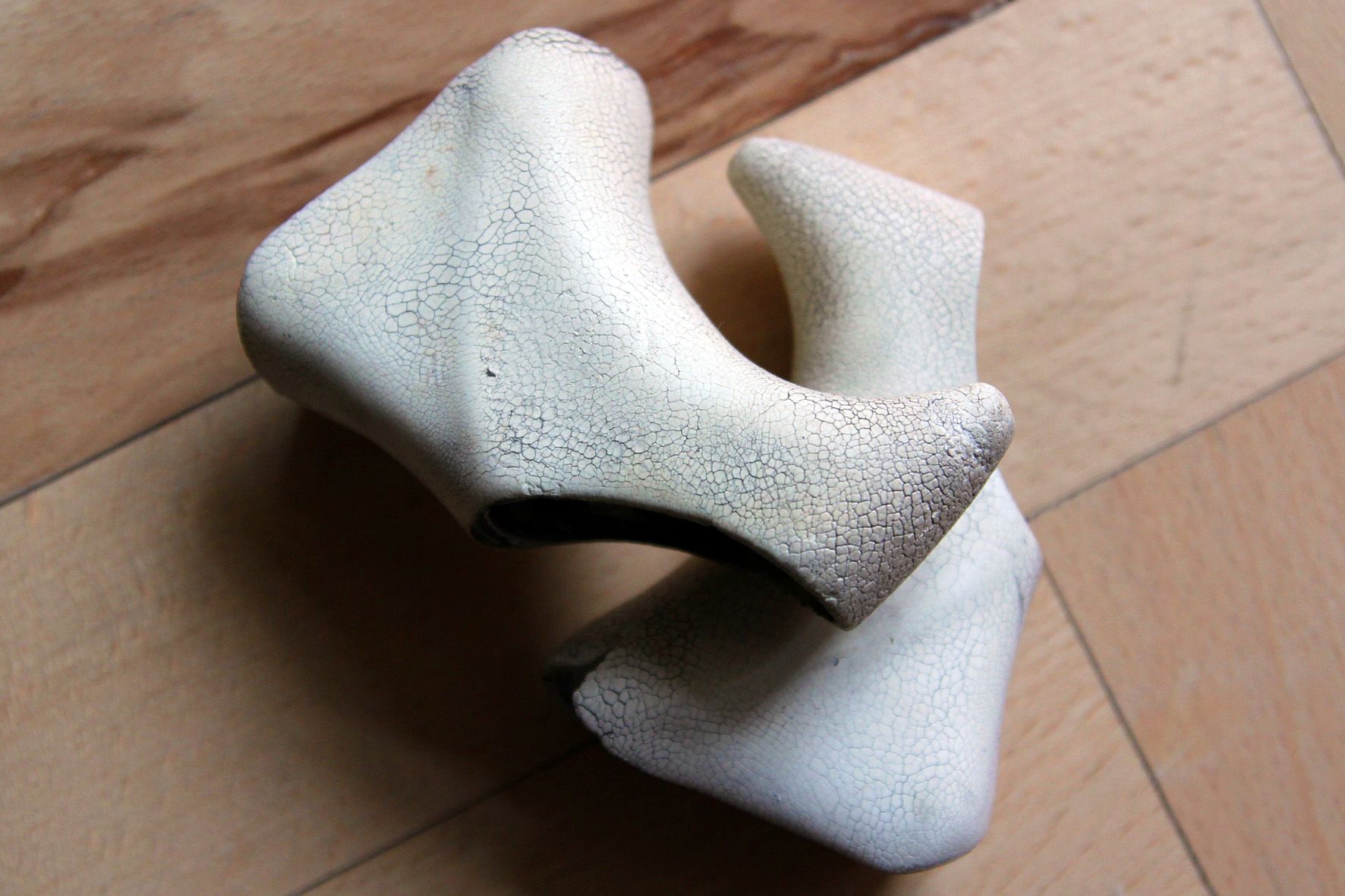

Hier könnt ihr euch das mal ansehen.
Hier sieht man, dass die Gnubbel nicht in die Kerben passen (spätestens im 3. Bild)
Hab mal nachgesehen und hier ein Paar weiße Griffgummis, bei denen innseitig BR 6401 steht.
Die haben nur den seitlichen Zapfen, den oberen nicht.
(Den oberen bei den Deinen könnte man notfalls noch wegschneiden.)
Bliebe nur noch die Frage, ob der seitliche Zapfen paßt.
Wenn Du Interesse hast, würde ich sie Dir zur "Anprobe" zusenden.
Wenn sie passen, würde ich 10 Öre plus Versand sagen.
Wenn sie nicht passen, schickst Du sie mir einfach zurück.
