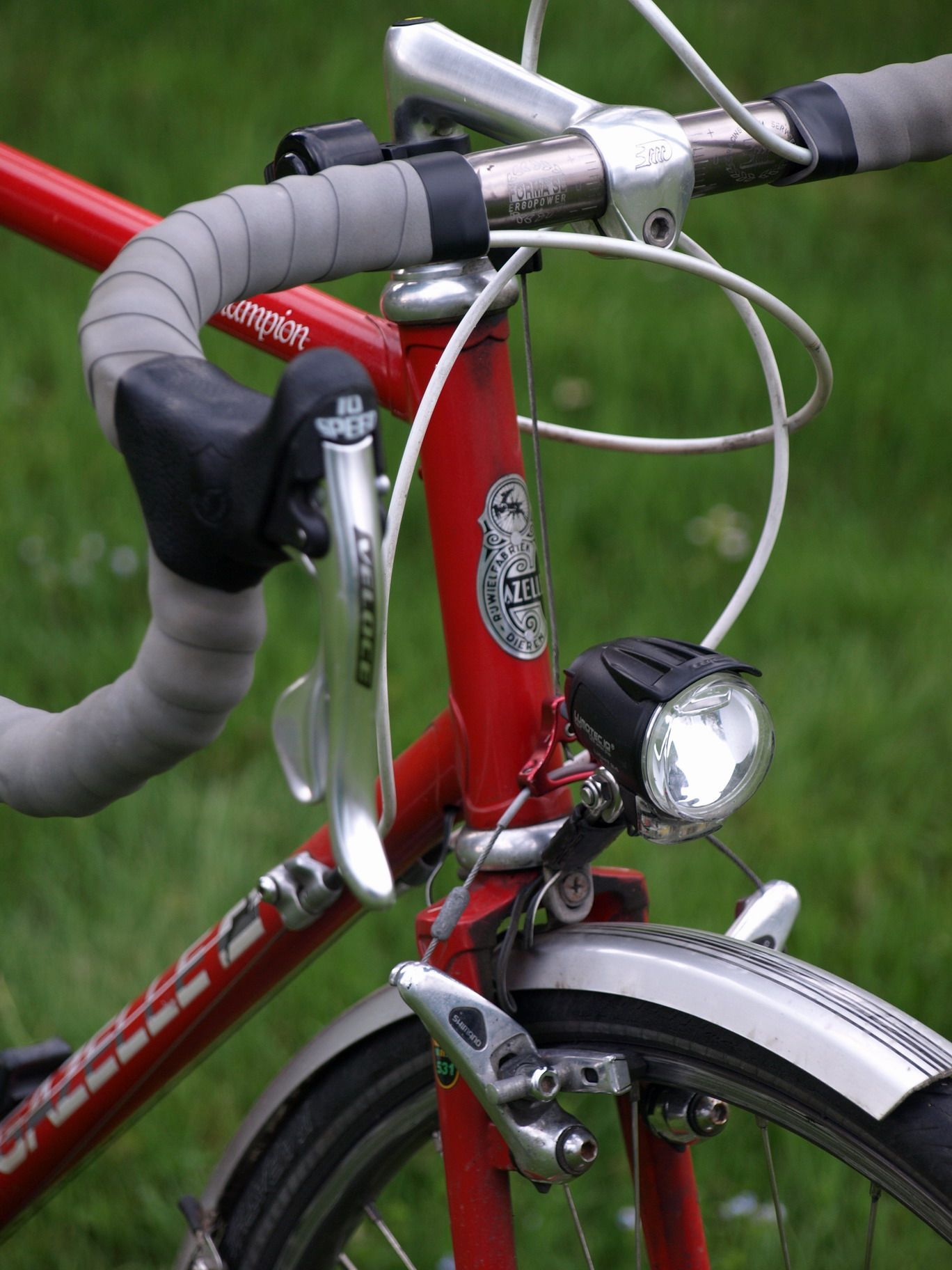

...Heut lag der Lampenhalter in der Post. Soweit so gut - mit dem Zugdreieck der Cantibremse gäbe es wohl kein Problem, jedoch passt trotzdem nicht so richtig. Der Halter berührt den Steuersatz, biegt das Schutzblech nach unten und die Lampe hinge exakt in den unteren Kreuzungspunkten der Schaltzüge, so dass es bei jeder Lenkbewegung zu Verhedderungen kommt... Ein vergleichbarer Halter mit größerer Auskragung würde evtl. gehen - allerdings müsste der dann ca. 10-12cm vom Gabelkopf weggehen - das ist schon recht weit. Tja, jetzt suche ich nach weiteren Alternative die Lampe anzubringen.
Eigentlich gefällt mir die Position vorm Gabelkopf recht gut - da dann auch nicht überall Kabel herumbaumeln.... Ich versuch gleich nochmal ein Foto zu machen... Aber evtl. hat ja noch jemand eine schöne Idee.
So hier mal ein Foto von der Situation.

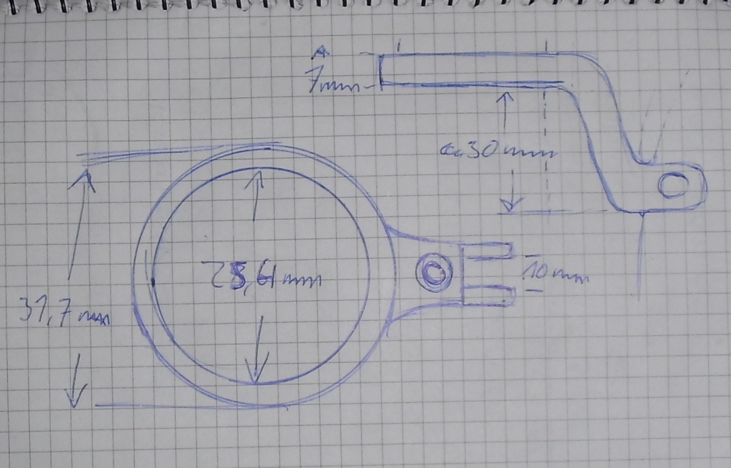

und hier eine mal eben hingekrizzelte Lösungsmöglichkeit, die sowohl das Problem mit dem Bremzug-Gegenhalter, dem Steuersatz-Spacer und der Lampenhalterung lösen könnte. Nur den Son-Reflektor könnt ich nicht verbauen und die die Lampe hinge kopfüber (weiß nicht was der Photosensor dazu sagt). Ich hoffe das ist halbwegs verständlich - bin kein technischer Zeichner...
edit: Maße korrigiert.
Was der Photosensor sagt weiß ich auch nicht. Aber lausche mal dem Gebrüll derer, die Dir entgegen kommen. Der Reflektor ist darauf abgestimmt, kein Licht nach oben abzugeben. Wenn Du ihn umdrehst, geht alles nach oben:rolleyes:
FU......... Ja, danke für die Aufklärung... und weiter gehts... Dass datt sone Tortur wird, Ne Lampe und ne Bremse festzumachen.... Kerlokiste.

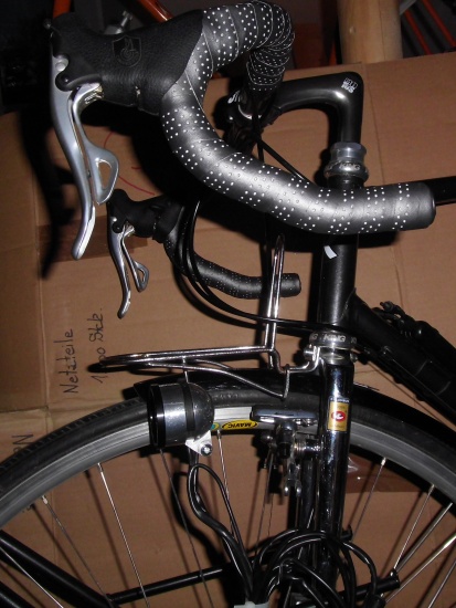

Hi Ivo!
Danke für die Idee - ein "Baguette-Träger" wäre in der Tat eine Option für vorne. Ich muss grad mal testen wie das Aussieht und wo der hinkäme... Ist der von der Abmessung her ungefähr vergleichbar mit den TA Frontträgern?
Bliebe dann nur noch der Gegenhalter für die Cantibremsen...
Diese Träger dürften etwas größer sein als die TA. Und praktisch sind sie sowieso, z.B. zum Jacke draufschnallen, wenn die Sonne rauskommt.
Ja, ich habe mir grade mal ein paar Internet-Fotos angeschaut und meinen TA Halter drangehalten. Da bin ich bislang nicht drauf gekommen. Das einzige Problem könnte sein, dass dann die "Lehne" mit den Zügen ins Gehege kommt - aber die sind ja auch etwas flexibel und soooo extrem lenkt man ja eh nicht ein... Und wenn ich mal richtig viel Licht haben will, kann ich ja links und rechts einen dranmachen... Nur kost' halt auch wieder ne Stange Geld...

Mein VO Träger hab ich noch nicht montiert also wie das mit den Canti-Zügen geht weiss ich nicht. Das hängt auch von deine Bremsen ab. Wenn du die breitere Cantilever Bremsen benützte (z.B. der Tektro Oryx) ist das Dreieck eh recht hoch und müsste es prima gelingen.
Am Koga benütze ich einen gleichartigen Träger aber dann für Seitenzugbremsenmontage. Mit 3 Lampen sieht das so aus:

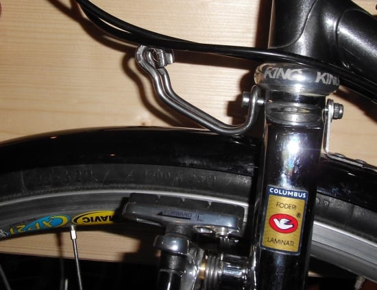

Und das hier geht nicht????
http://www.rennrad-news.de/forum/attachments/p4291966-jpg.81039/
Evtl. noch mit einer Distanzscheibe von ~10 mm Dicke (gibt's von Tubus für die Gepäckträger) - damit der Halter an dem dicken Steuersatz vorbei kommt.

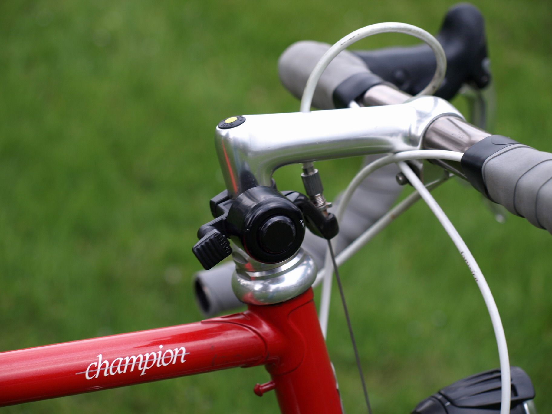

Und die Kabel kannst du bei Campa Ergopower auch anders legen, damit sie der Lampe nicht in die Quere kommen:
http://www.rennrad-news.de/forum/attachments/p4291965-jpg.81035/
http://www.rennrad-news.de/forum/attachments/p4291971-jpg.81041/
Also hinten am Lenker entlang und dann unter dem Vorbau kreuzen und schön lang lassen.
Dann kannst du sie unter dem Unterrohr wieder kreuzen und alles ist in Butter.
