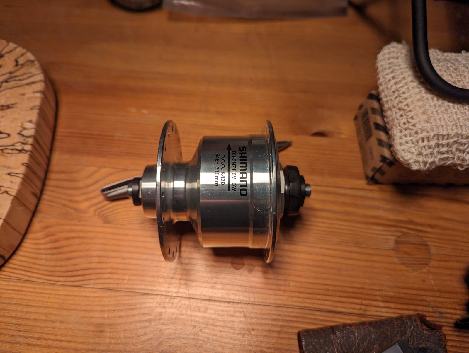

Hallo zusammen,
Da ich keinen einzelnen 3D72 Nady gefunden habe, habe ich ein Laufrad gekauft...
Warum?
Zwar nur der Vorläufer aber neu.
