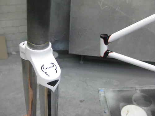

Hier mal ein echter taureau-Gabelkopf, von einer Bahnmaschine. Leider gibt es sehr wenig Bilder von diesen Rädern im Netz.
