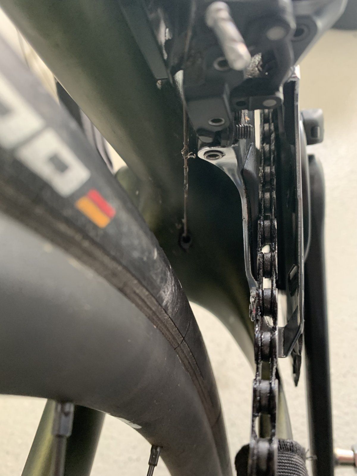

Hallo, ich habe nun die NGeco für Gravel erworben, und zwar das Modell mit 31-48 Zähnen. Für mich als eher mittelmäßig erfahrener Schrauber war die Anleitung zum Zusammenbau der Kurbel leider etwas dünn.
Allerdings läuft es noch nicht so ganz rund: ich habe das Gefühl, dass bei den NGeco-Kurbeln (die sind von Rotor und darauf ist eine Spezialanfertigung eines "Doppelkettenblattes 31-48") die Kettenlinie etwas weiter innen als bei den Original GRX 810 verläuft und es scheint weniger Platz zwischen äußerem Kettenblatt und Kurbel zu sein (ca. 2mm).
Das bringt mich gerade an den Rand der Verzweifelung, denn ich schaffe es nicht, den Umwerfer richtig einzustellen. Bei "klein-groß" habe ich das Gefühl, dass die Kette innen schleift (siehe Anhang) und ich den Umwerfer nicht weiter nach innen bekommen, bei "groß-klein" geht es auch superknapp her und ich schaffe es kaum, den Umwerfer so einzustellen, dass die Kurbel nicht streift und auch da ist es superknapp mit der Kette.

Klein-klein und Groß-groß fährt man ja auch nicht. Stell den Umwerfer doch so ein, das er bei sinnvollen Schaltkombinationen nicht schleift
Au weia, ich war wohl etwas vom Frust vernebelt ich meine natürlich klein-groß und groß-klein. Bitte vielmals um Entschuldigung für die Verwirrung! (Beitrag editiert, damit nicht nochmals jemand drüber stolpert)

Jein :) Es funktioniert nach ganz langem Probieren, aber es bleibt alles total eng und es gibt kaum Einstelltoleranz. Umwerfer einen Tick zu weit drin und Kette schleift bei der größten Übersetzung (großes Kettenblatt - kleinstes Ritzel), Umwerfer einen Tick zu weit draußen und Kurbel schlägt gegen den Umwerfer. Ich habe den GRX-Umwerfer auch mit Rennrad-Umwerfern verglichen und ich glaube, GRX baut auch etwas breiter und braucht daher mehr Platz, wogegen die Power2Max-Kurbel eine Rotor-Rennradkurbel ist mit ca. 2 mm weniger Luft zwischen großem Kettenblatt und Kurbelarm. Hatte mir zwischenzeitlich auch überlegt, auf einen "schlankeren" 105er- oder Ultegra-Umwerfer umzurüsten, aber der ist ja offiziell nicht für 31-48 gebaut.
