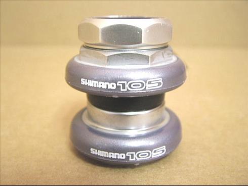

Ich will mein Pinarello, das ein 105 Lenklager (aus der Grundausstattung) hat(te) mit einem Campa Lenklager - sagt man ? - pimpen, weil das ganze Rad Campa haben soll.
Jetzt habe ich das 105er weg, aber das Campa geht hinten und vorne nicht: Ich kriege die Mutter nicht auf das Gabelrohrgewinde, bzw habe Angst die Mutter zu versauen. Gibt es da verschiedene?
Dann: Bauhöhe 105 ca. 35 mm, Bauhöhe Campa 44 mm - bei einer Lenkrohrlänge von 125 mm und einem Gabelschaft von 160 mm. Bleiben 35 mm.
Also brauche ich unbedingt ein Lager, das nur 35 mm Bauhöhe hat und dessen Gewinde mit meinem Gabelschaftgewinde kompatibel ist.
Oder denke ich da falsch, oder gibt es auch Campa mit 35 mm - oder ...?

Ja, wenn die Stapelhöhe nicht passt, passt es heit nicht. Ein Stapelmaß von 44 wäre aber verdächtig. Soweit ich weiß hat die größte Zwiebel von Campa (C Record) 41,5mm. Mach dochmal Bilder. Schau mal ob was auf den 105er steht und was für einen Campa du anbauen willst. Das kann ja keiner Raten... :)

wahrscheinlich hast du einen bsc gebelgewinde und einen ita steuersatz. passt mit etwas schneidöl und sanfter gewalt.
das mit der bauhöhe ist natürlich scheiße. du hast wahrscheinlich diesen plaste 105er, oder? der baut leider extrem niedrig. nen tange levin könntest du nehmen, ist aber leider auch ein japaner. nen stronglight a9 (38 mm bauhöhe). franzosen kann man zu allem mischen ;)

der 105er ist ne ausnehme, was die bauhöhe angeht. war einer der niedrigsten steuersätze. wenn wir den selben meinen. so weit ich weiß war der niedrigste steuersatz ever ein tange mit (ich glube) 27mm
ist deiner dieser hier?

Gabelschaftlänge (ohne Gabelkonus) - Steuerrohrlänge= Stapelhöhe Steuersatz

ja, das ist er. Steht ja auch 105 drauf, kann nichts anderes sein.
@no*dice: vielen Dank übrigens für mit Weitergabe des Fundes -
Nach Liste von no*dice hat er 33,5 mm und nicht 35 mm.
Also ich muß mal sehen, ob ich den 105er einfach wieder drauf mache, denn einen Campa in dieser Höhe gibt es nicht (oder doch etwas niedriger: Veloce + nuovo record + gran sport? aber kriegt man die?).

Wenn die Kontermutter 4-5 Gewindegänge drauf geht, reicht das meiner Meinung nach aus.
Demnach sollte auch ein Steuersatz mit 42 mm Höhe passen.
Einer mit 35 mm beispielsweise passt auch.
Dann mußt du halt einen Ring zwischen die Muttern montieren, oder kürzen.
Ich würde aber die Variante mit dem Ring vorziehen.
