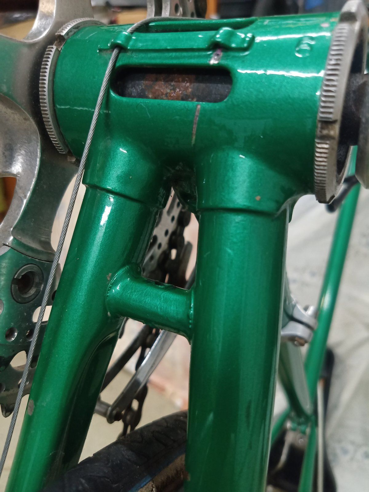

ich hab ein altes Rennrad ergattert und habe leider vom Vorbesitzer keinerlei Information zu der Geschichte des Rades bekommen können. Ich habe zuvor schon viel recherchiert und erst mal überhaupt kein Rennrad in dieser Farbe gefunden. Das irritierte mich und nachdem ich das Fahrrad nun in echt begutachten konnte, habe ich festgestellt das es neu lackiert wurde. Es wurden keine Aufkleber mehr aufgebracht, deswegen tappe ich ziemlich im Dunkeln, was das original für ein Rahmen sein könnte.

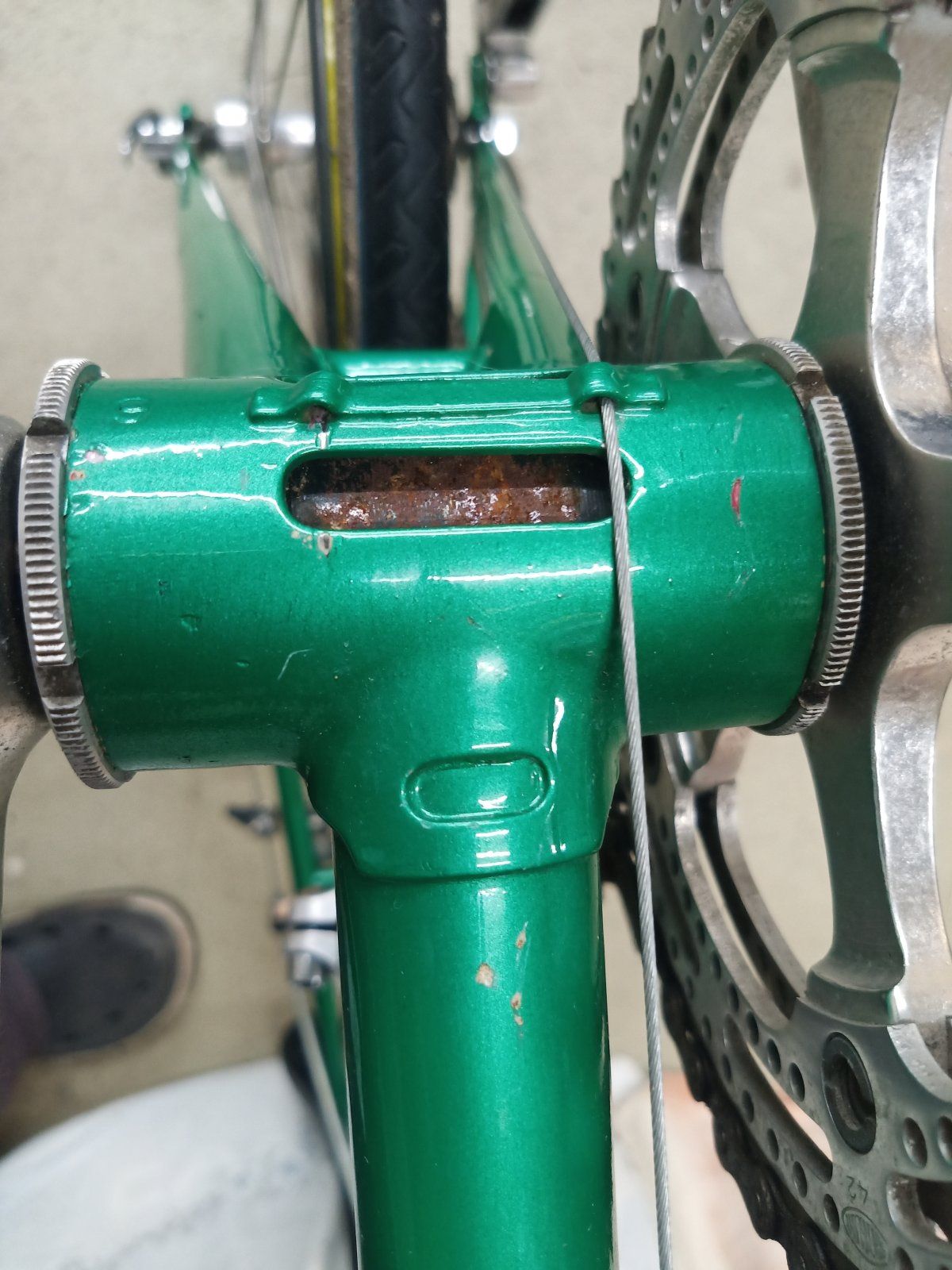

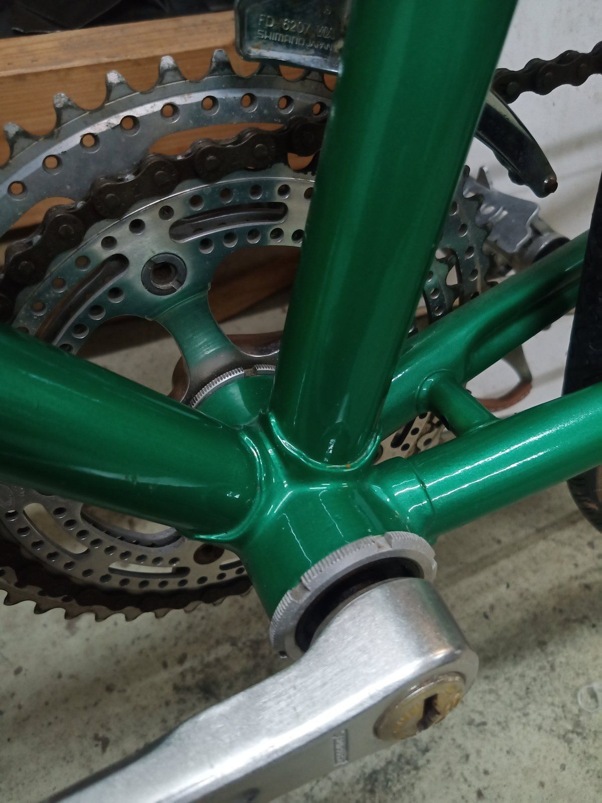

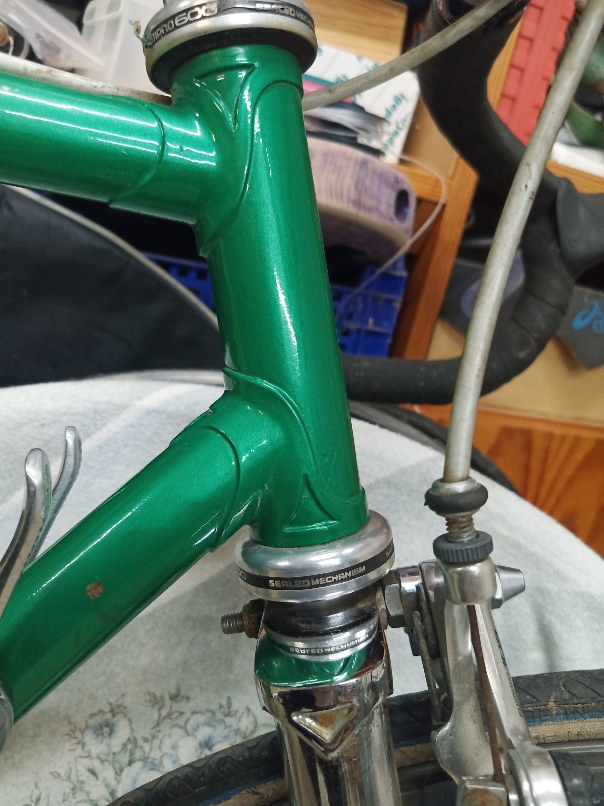

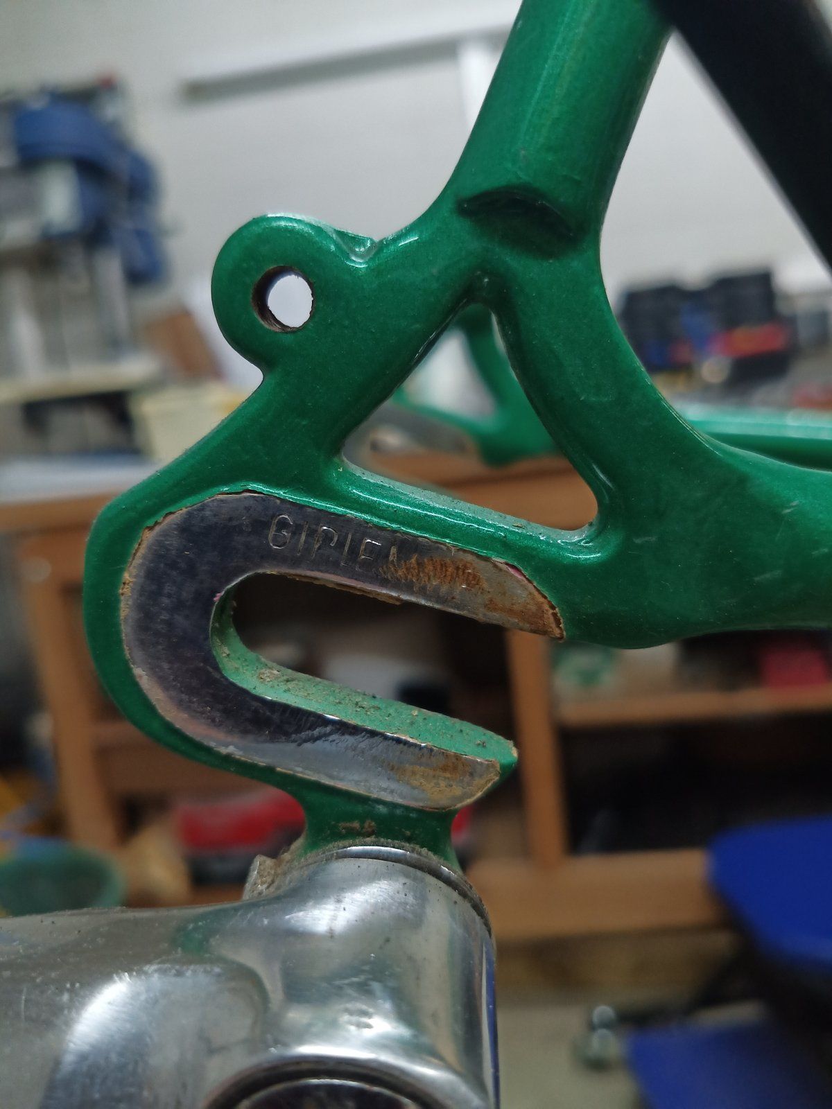

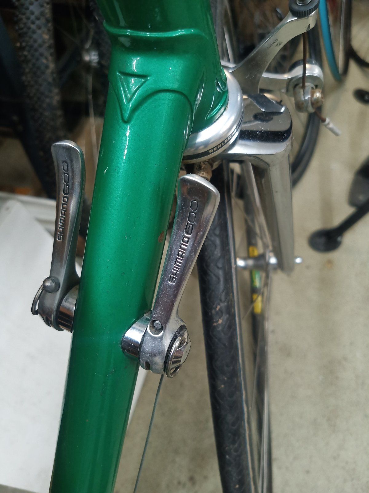

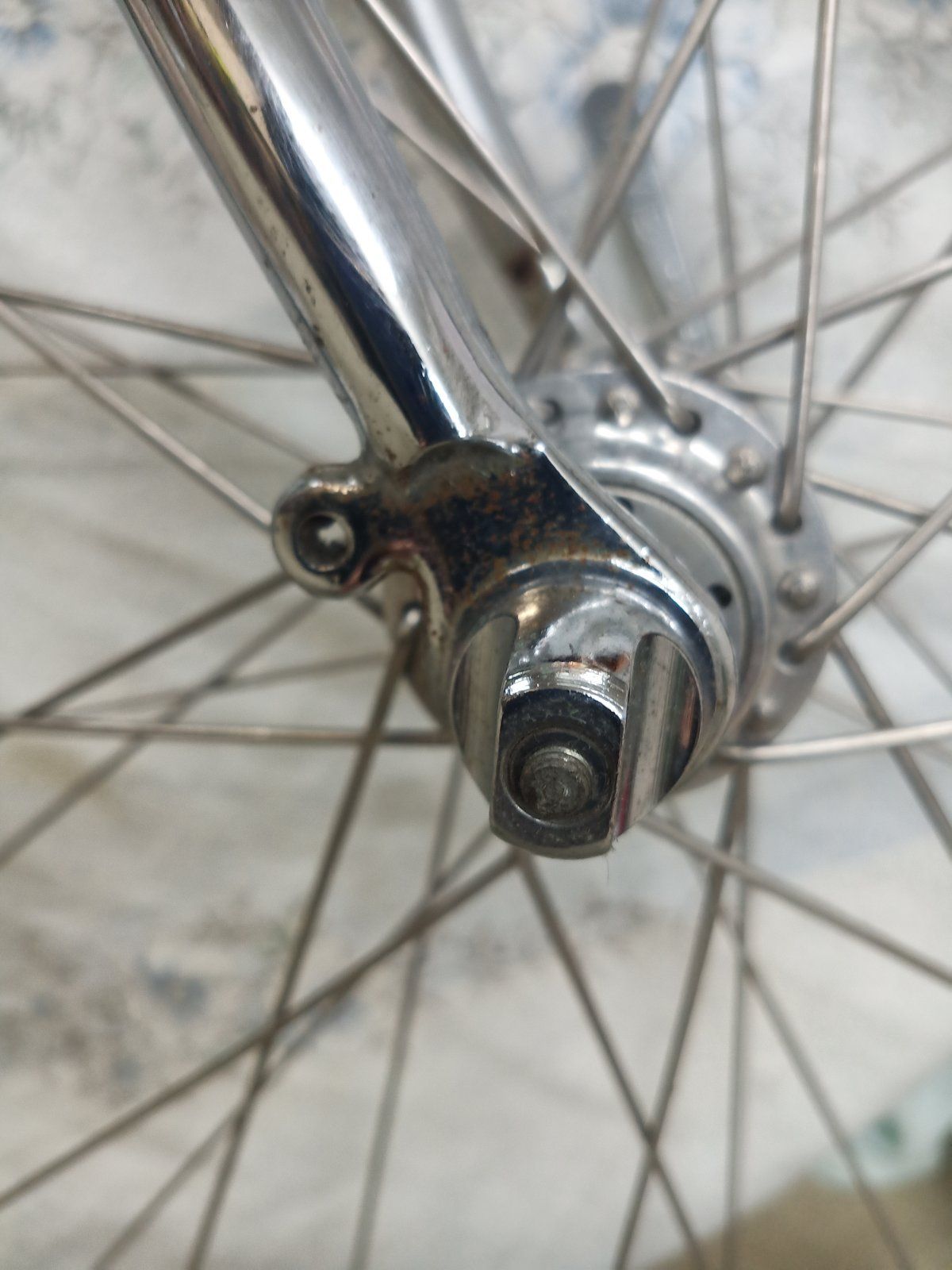

Ich habe mal Details, wie Muffen, Tretlagergehäuse, Ausfallende fotografiert. Vielleicht kann es jemand damit zuordnen oder eingrenzen?

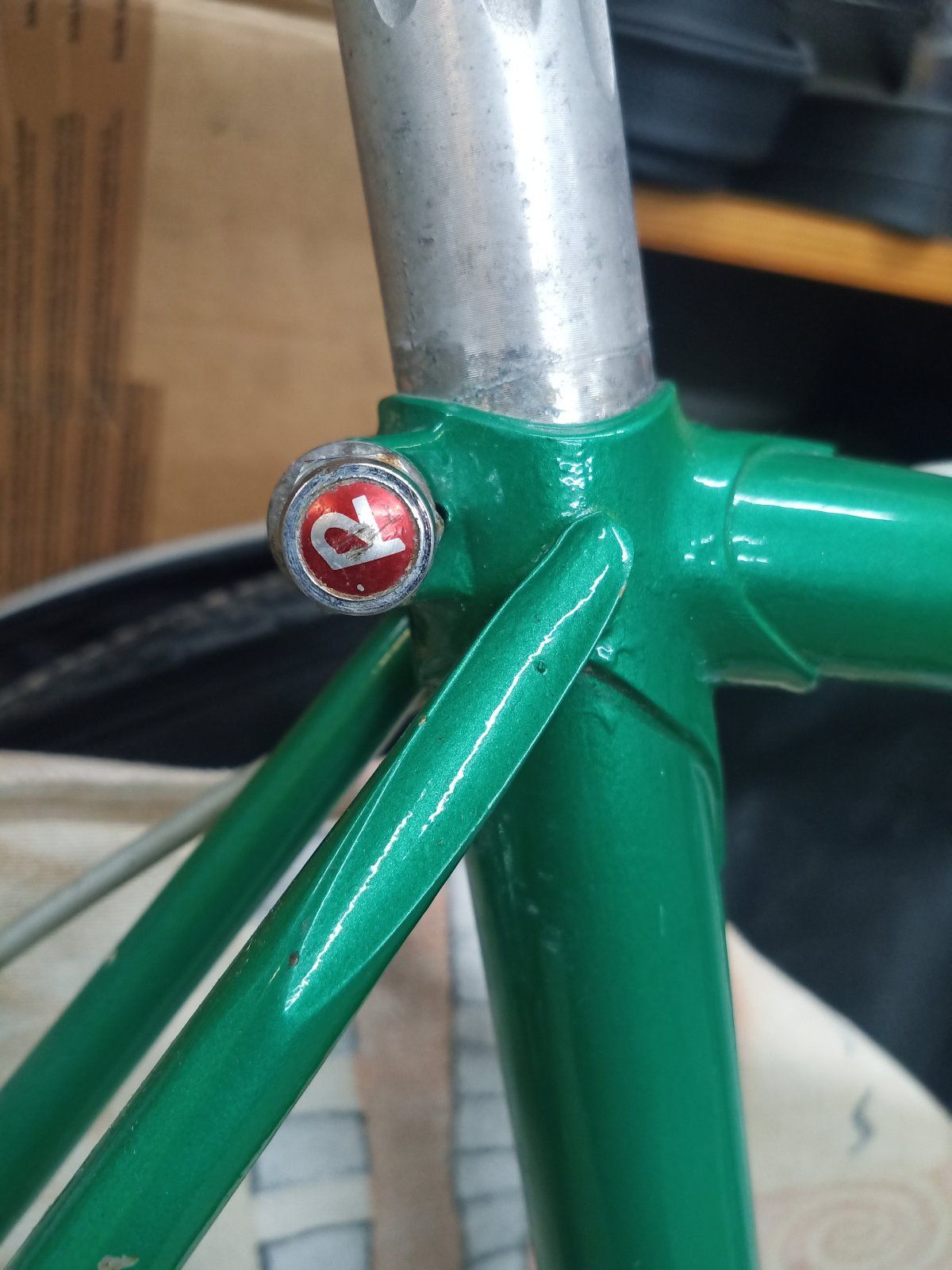

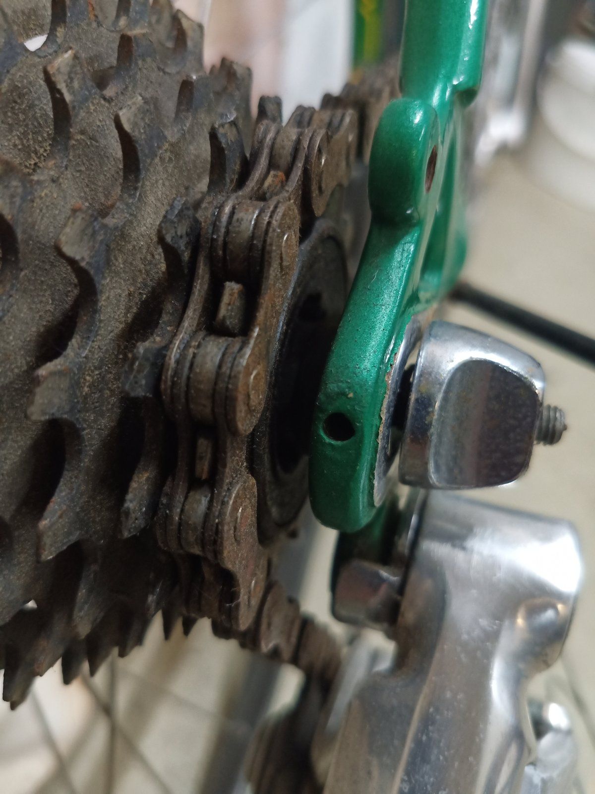

Das Ausfallende ist von Gipiemme und verchromt. Gibt das "R" auf der Mutter von der Sattelklemme einen Hinweis?

Die verbauten Shimano 600 EX (6207 84-87) Komponenten würden da noch hinein passen. Die Shimano 105 BL-1051 sind etwas neuer, die Bremsen vermutlich auch.

Die Rahmennummer steht doch normalerweise auf dem Tretlagergehäuse? Das hab ich ja schon in den Bildern gezeigt und da steht nicht mehr drauf als eine Zahl, die 6.
Das Tretlagergehäuse hat 70 mm Breite, also italienisches Maß.

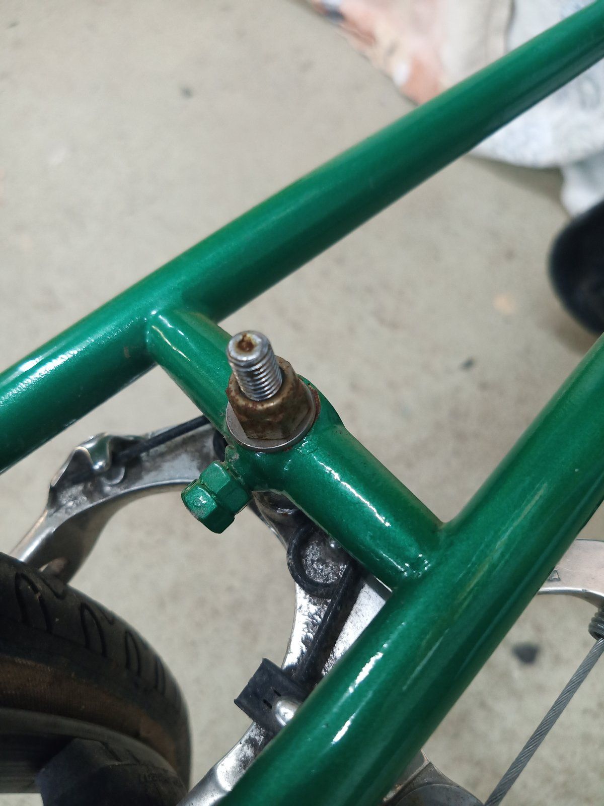

Die Rahmen Identifikation gestaltet sich schwierig, ich hab die letzten beiden Tage wieder intensiv recherchiert. Es gibt von Viner Rahmen, die ähnlich sind, aber keiner davon hatte Ösen am Ausfallende. Leider gibt es kaum Bilder, die das Tretlager von unten zeigen, denn das könnte eventuell noch helfen. Vielleicht hat jemand das Tretlager schon mal so gesehen? Ich zeige es nochmal:

Bei Puch finden sich tatsächlich Rennräder mit Ösen an den Ausfallenden. Leider passen dann aber die anderen Merkmale wieder nicht, z.B. die Herzmuffen, obere Form der Sitzstreben, Ösen auf dem Oberrohr.

Der beste Hinweis wäre eigentlich die Tretlagermuffe. Die habe ich schon bei mehreren Herstellern gesehen, aber ohne solche Öffnungen. Das heißt der Hersteller des Rahmens muss die beiden ovalen Öffnungen ins Tretlager geschnitten haben. Das habe ich so noch nicht gesehen bisher. Ansonsten sind alle Muffen Standardware und wurden von mehreren Herstellern verwendet. Leider hat man nicht immer Fotos wo man das Tretlager von unten sieht.
Solche Tretlagergehäuse mit Aussparungen und aufgelöteten Blechstreifen als Zugführung hatten meine ersten beiden Rahmen auch, Eigenmarke eines örtlichen Händlers als Auftragsarbeit bei wechselnden Lieferanten.
Die Rahmen lagen im unteren Drittel der Preisskala, da hat sicher niemand Langlöcher in die Gehäuse gefräst. Die gab es so beim Hersteller.
Am Rahmen von @strada67 ist leider überhaupt nichts markant, außer dem relativ grobschlächtigen Gabelkopf mit den vergleichsweise kurzen Zungen. So einen habe ich noch nicht oft gesehen, alles andere schon bei zahllosen Marken.
Ausfallenden gab es von fast jedem Teilehersteller in den allermeisten Bauformen mit und ohne Ösen; verbaut wurde bei den Rahmenherstellern oft einfach, was gerade da war. Auch schonmal hinten mit Ösen, vorne ohne oder umgekehrt. Daran kann man sich nicht gut orientieren und nach vielen Jahren auch kaum noch sagen, ob eine Gabel noch original ist.
