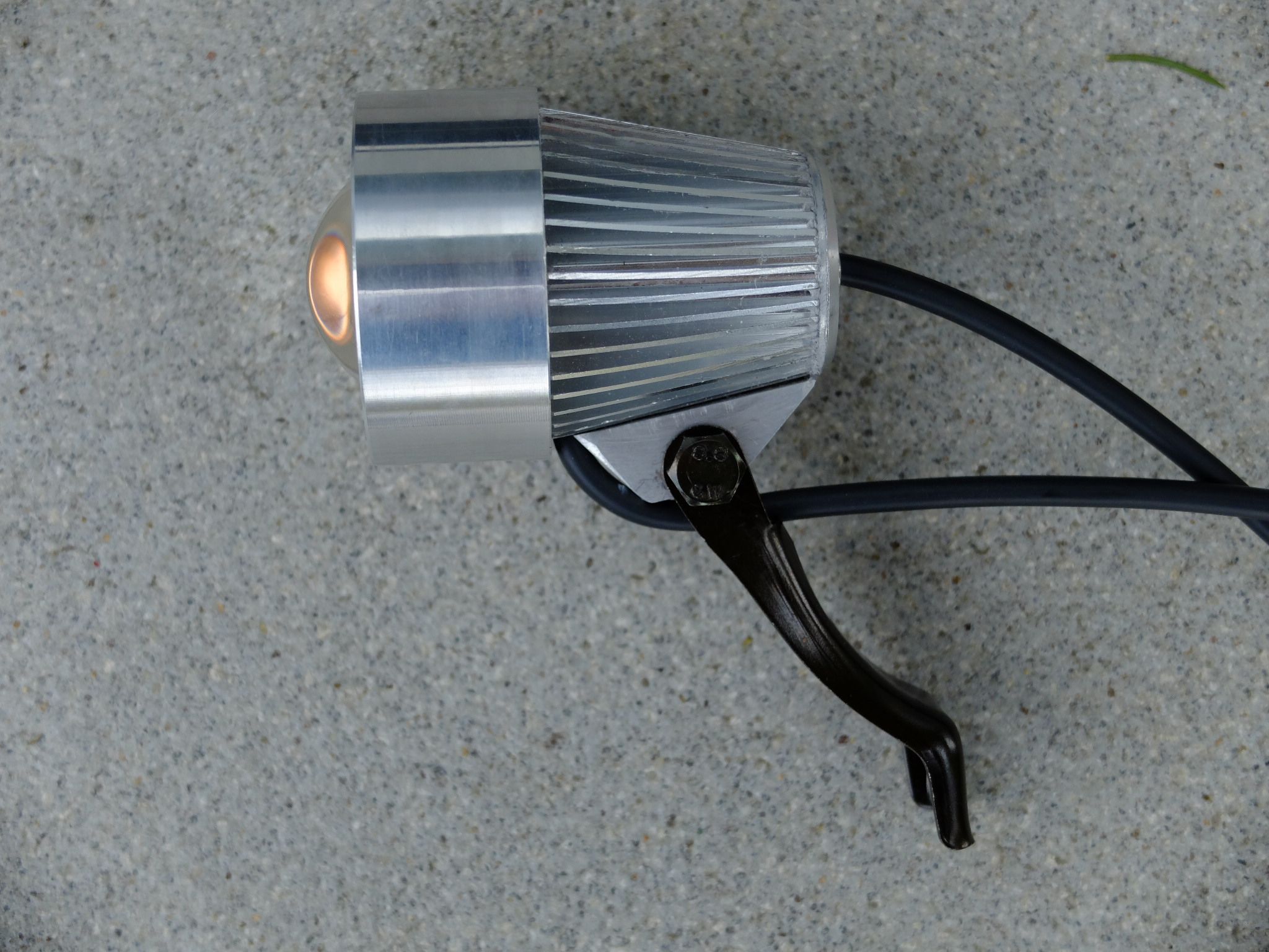

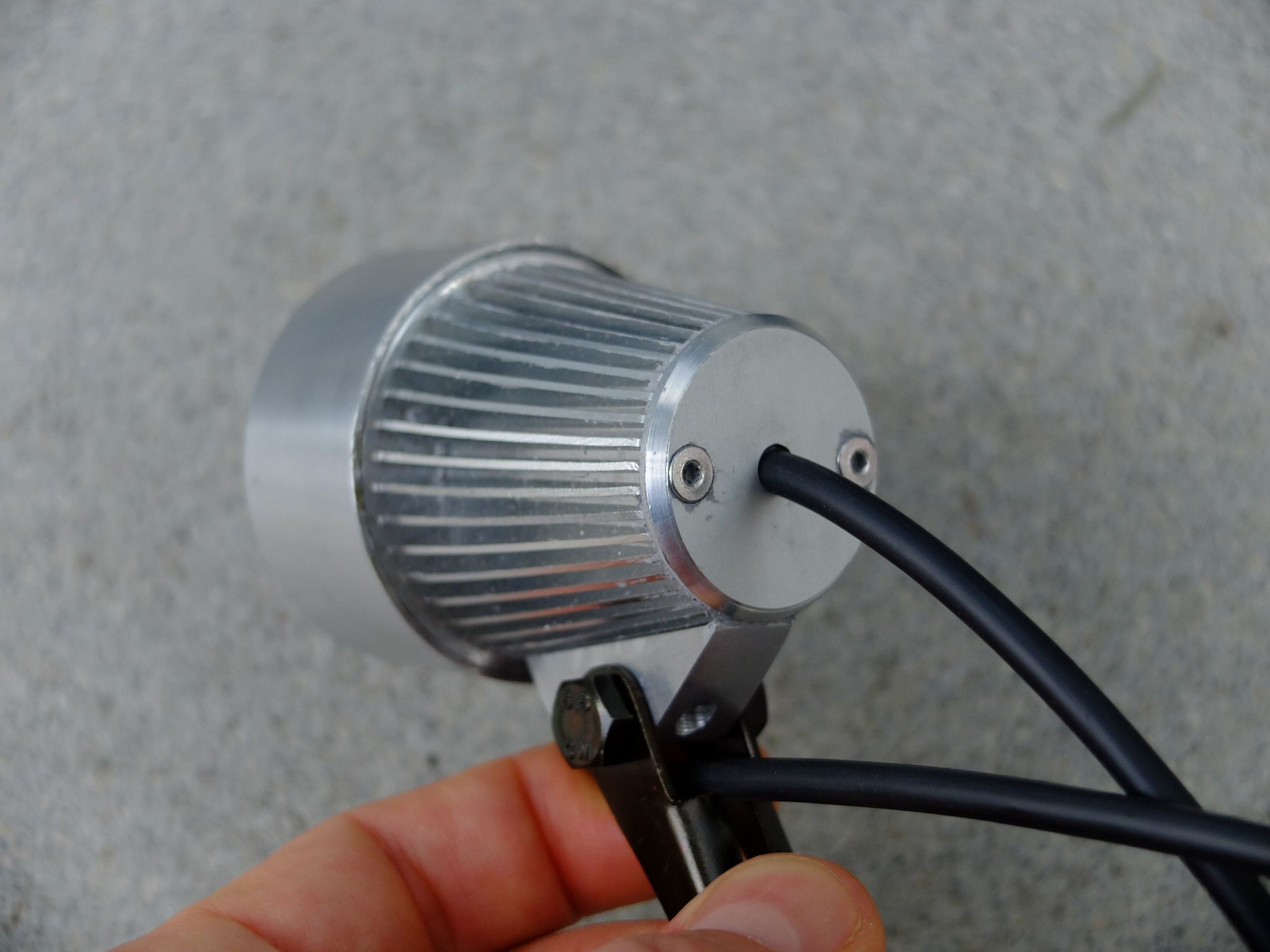

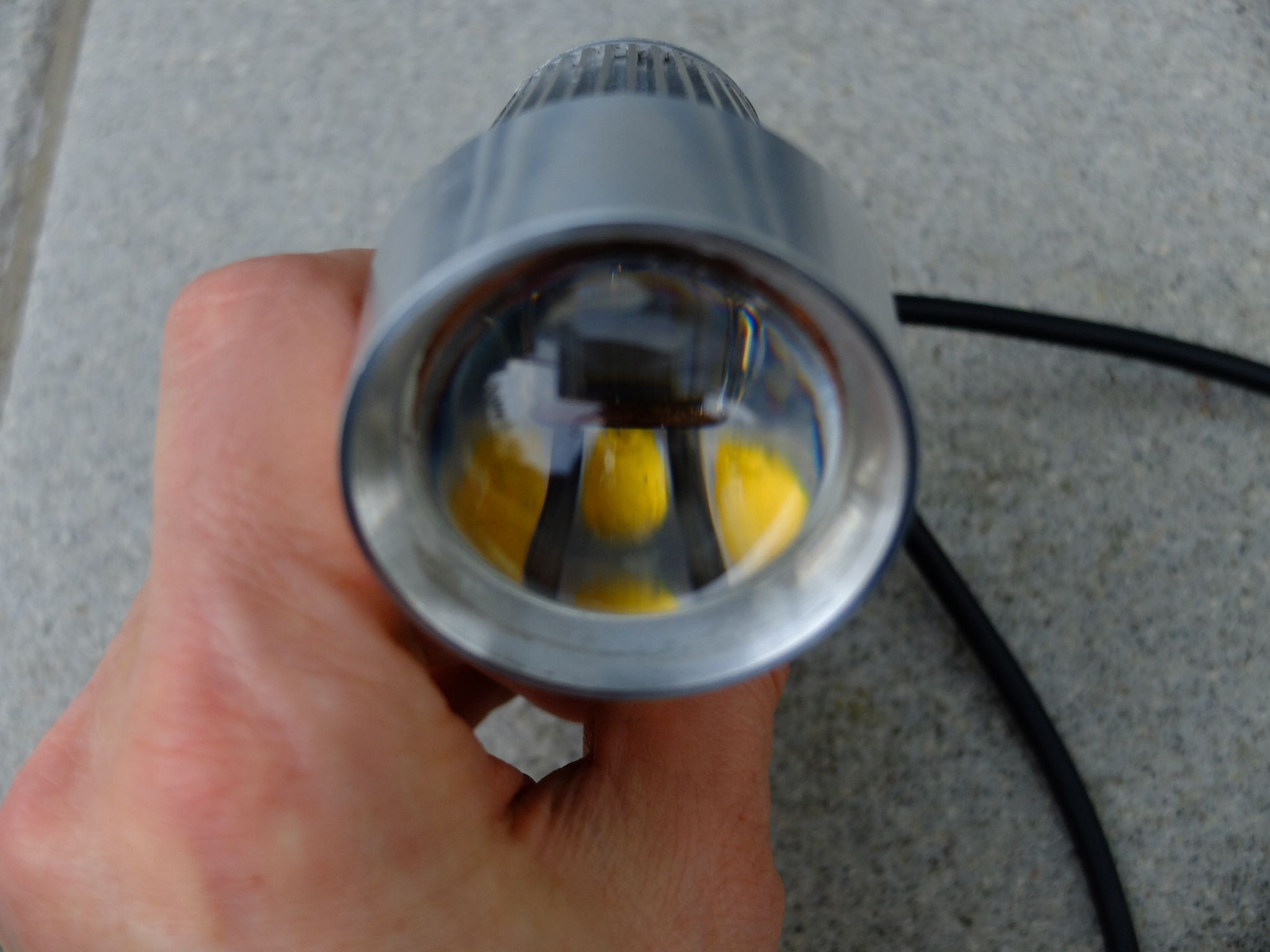

Nun, der Scheinwerfer macht einen sehr soliden Eindruck:
und von vorn - je nach Blickwinkel:
Das ganze Gehäuse ist ein einziger Alu-Kühlkörper.
Dazu noch die Glaslinse - gesamt 200 Gramm - also etwa 100 Gramm schwerer als ein B&M Cyo.

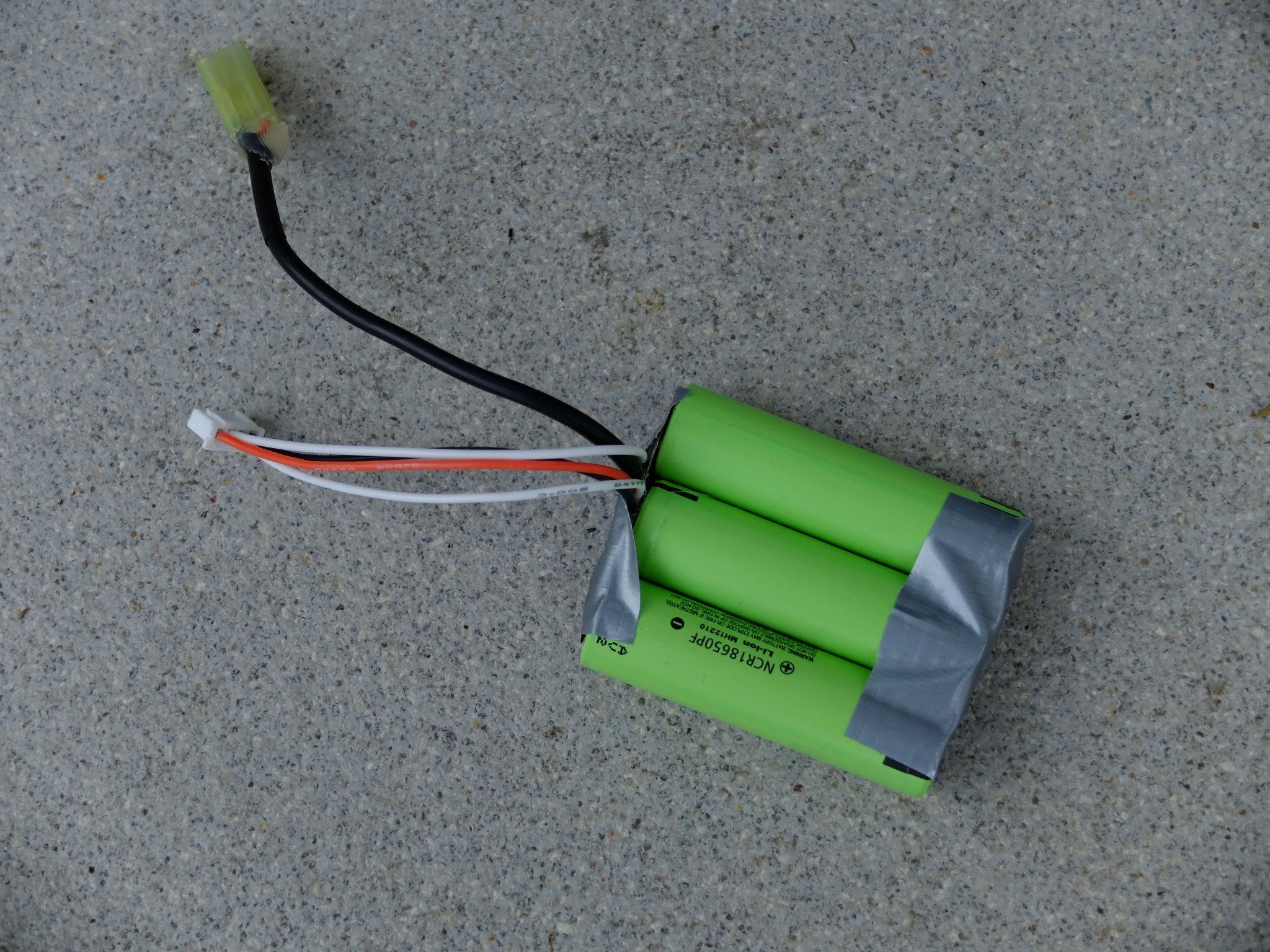

Ich habe mich für die Version für 8 - 16 V Gleichspannungsversorgung entschieden.
Die wird erstmal aus einem selber konfektionierten Akkupack aus 3 Panasonic Li-Ion Akkus (je 3350 mAh) gespeist - der rein rechnerisch für ca. 7 - 8 Stunden ausreichen sollte.
Der kleine Akkupack wiegt 150 Gramm.

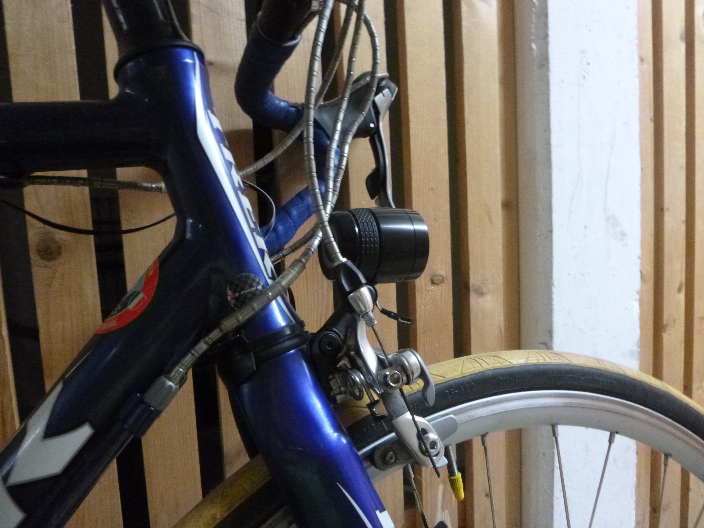

Gestern hab ich alles verkabelt, heute werden die 100Lux http://www.bumm.de/de/produkte.html getestet, mal schauen ob ich das knipsen kann. Den Strom liefert der Felgendynamo.
http://www.velogical-engineering.com/felgendynamo-de .
MfG Jens
