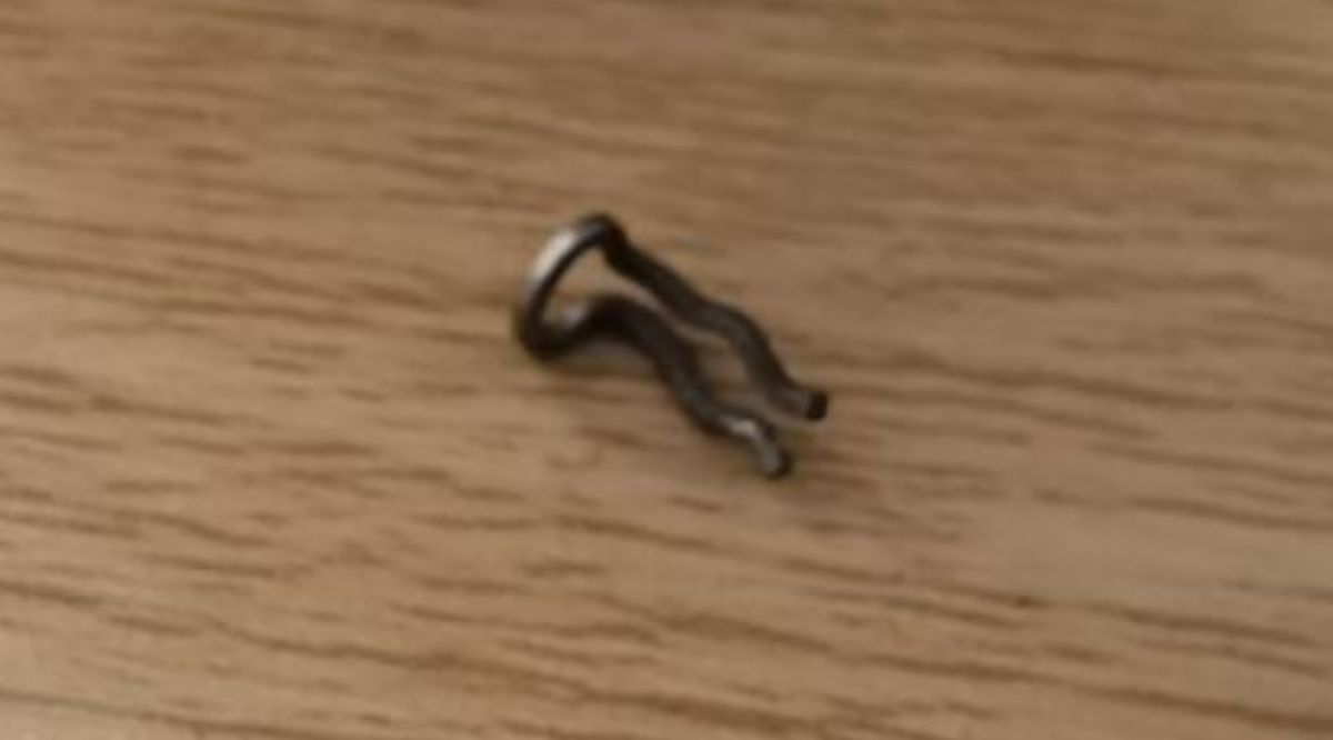

Hab jetzt vorne mal die günstigen ohne kühl rippen verbaut und bei meinem Geschick diese Sicherung verloren :( hoffe bekomme ich in nem Fahrradladen morgen und kann so noch fahren.
Die sti muss ich jetzt komplett rein drücken um die bremse zu betätigen, aber funktioniert erstmal 😁 vlt einfach am sti nachstellen?

Bei mir ist die Schraube festgegangen, die damit gesichert wird. Wenn ich ausgebohrt habe kommt ein Splint durch, der macht sowas nicht. Abgesehen davon wird es kein Gewinde mehr geben.

Das ist keine mechanische Bremse. Da kann man überhaupt nichts verstellen. Wenn das vor dem Belagwechsel anders war, dann ist jetzt irgendwo der Wurm drin, beispielsweise in Form von Luft.

Der Shimano Klassiker. Wer sowas verkauft gehört mit Verachtung bestraft. Mit dem nötigen Fingerspitzengefühl kann man den Rest auch herausbekommen, ohne den Sattel zu ruinieren. Dann die Schraube vom MTB mit Innensechskant nehmen und dann einfach die Marke wechseln.

Auch für dich: das ist keine mechanische Bremse, sondern eine hydraulische. Die funktioniert nicht wie eine seilzugbetätigte Felgenbremse. Die Dicke der Beläge hat nicht den geringsten Einfluss auf den Leerweg am Hebel. Daher wird der Leerweg auch nicht größer, wenn die Beläge verschleissen und auch nicht kleiner, wenn man neue verbaut.
