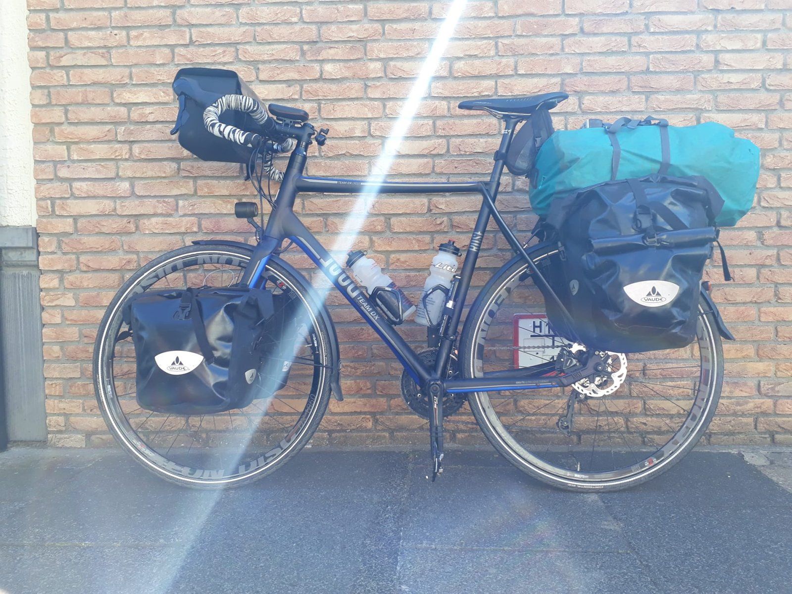

ich hab an meinem Rose Randonneur (heutiges Backroad) ne Carbongabel mit Lowrider: die Gabel hat innen und außen Gewinde dafür, da kann man sogar nen Lowrider ohne oberen Bügel dran machen. Vielleicht gibt es die Gabel einzeln bei Rose?

Bei mir hat es mehrere Reiseradtouren und im Alltag gehalten. Leider ist mir das Rad kurz vor Weihnachten geklaut worden. Ich hatte keinerlei Bedenken, die Gabel macht einen sehr stabilen Eindruck. Die Suche nach einem neuen Rad gestaltet sich schwierig, da fast alle Hersteller nur noch die neumodischen 3-Loch-Lösungen für die Gravel-Cages anbieten. Die haben aber nur max. 6 L je Seite und 3-4 kg Zuladung, das ist mir zu knapp. Gefunden habe ich jetzt folgende Räder:

Ja, das war ein System, was Rose bei dem Rahmen anbot, bis zu 4 cm Verlängerung (wie hier zu sehen) - kann man selbst nicht demontieren, wird Spezialwerkzeug zu benötigt. Man musste bei der Bestellung angeben, ob man 0, 2 oder 4 cm haben will.
