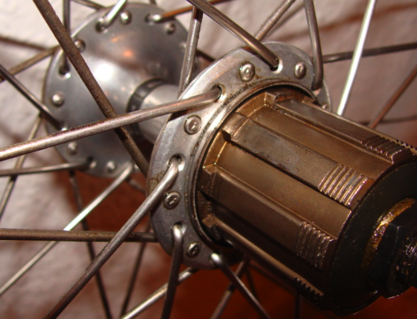

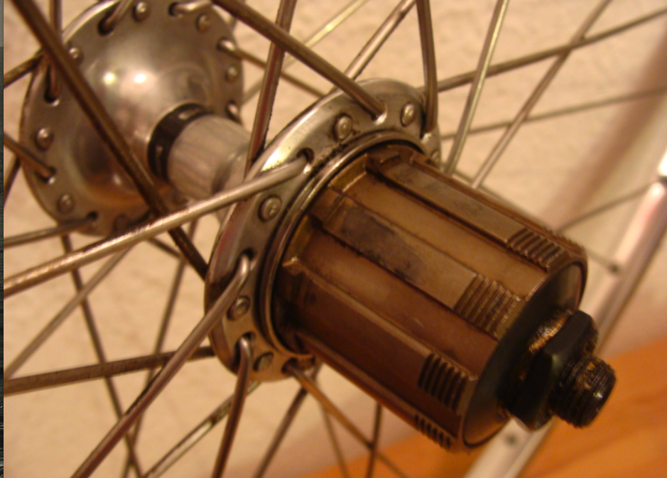

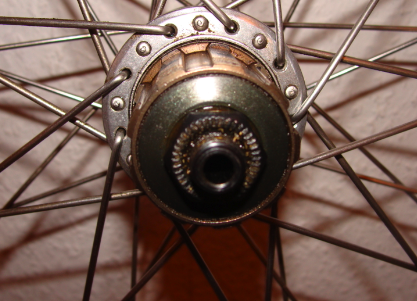

Ich habe Probleme mit einem Freilauf auf einer 105er Nabe. Dieser hackt an manchen Stellen. Ölen bringt leider nichts. Hat jemand einen Tip?
Der Freilaufkörper ist anders als die, die ich kenne. Er hat nicht den mir bekannten schmalen Steg, der nur eine Stellung bei der Montage der Kassette zulässt. Sorry für mein Unwissen.
Hilfe gerne erwünscht
