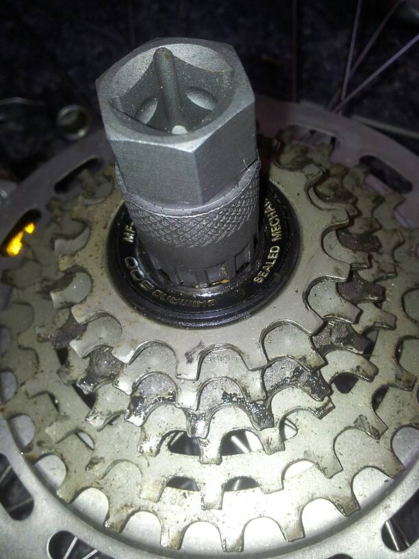

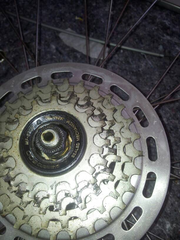

Wie bekomme ich denn den Kranz da runter?
Shimano 600 MF 6208 auf einer Suntour SVX Nabe.
Der shimano vielzahn passt genau nicht.
Suntour abzieher?
Oder ist das letzte Ritzel geschraubt und ich brauche zwei kettenpeitschen?
Gerade selber gefunden ... schraubkranz abzieher ... ist wohl doch kleiner als der kassetten abzieher.
Hab ich (noch) nicht.
Gibt's noch ne andere Möglichkeit. ... Radladen hat heute schon zu :eek:
das wäre mir neu... aber wer weiss, ich hab 4 oder 5 verschiedene Abzieher hier rumschwirren, 2 sind shimano und mir ist noch nicht aufgefallen dass einer nicht in shimano Schraubkranz passen täte...
Kann es sein dass du nicht über die Kontermutter kommst mit dem Abzieher?
Du hast was falsch verstanden, Helge: er versucht einen Shimano-Schraubkranz mit nem Shimano Kassetten-Abzieher zu entfernen - und die beiden unterscheiden sich tatsächlich leicht in ihrem Durchmesser, sind also nicht kompatibel zueinander...
dann muss ich beides haben und zufällig immer den richtigen greifen? kann schon sein...
Optisch unterscheiden sie sich zumeist durch den Dorn, der den HG-Abzieher in der Achse zentriert. Im Shimano Fach-Japanisch lautet die Teilenummer für den Schraubkranz-Abzieher TL-FW30 und für den Kassetten-Abzieher TL-LR15.
