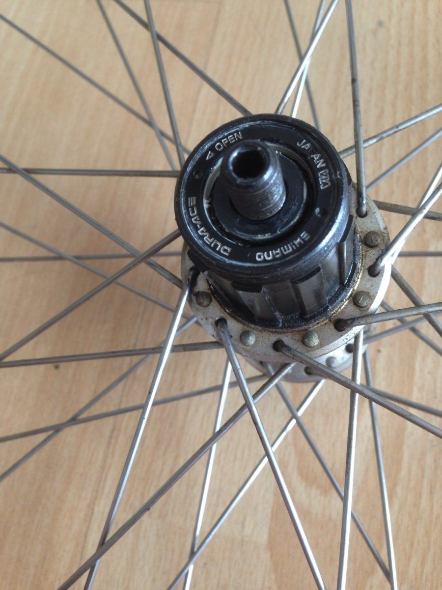

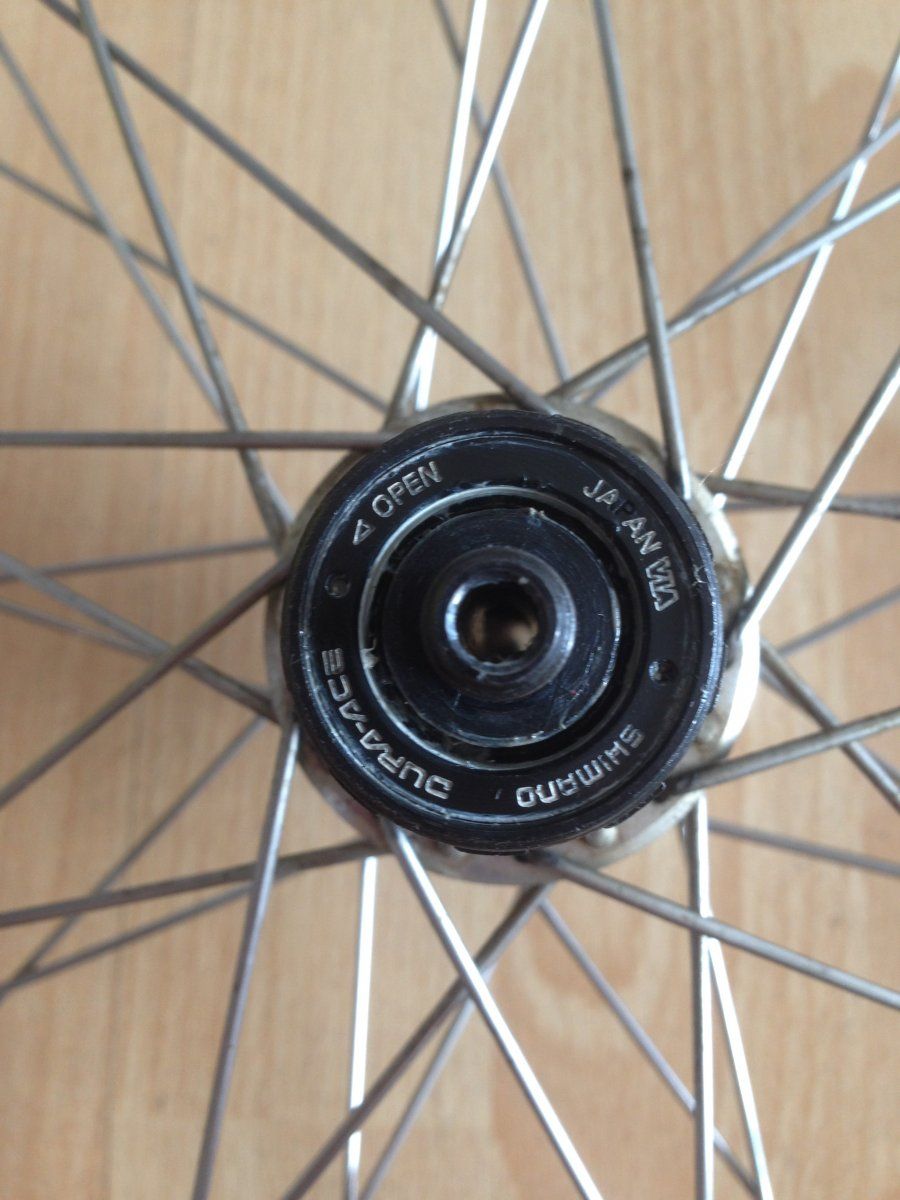

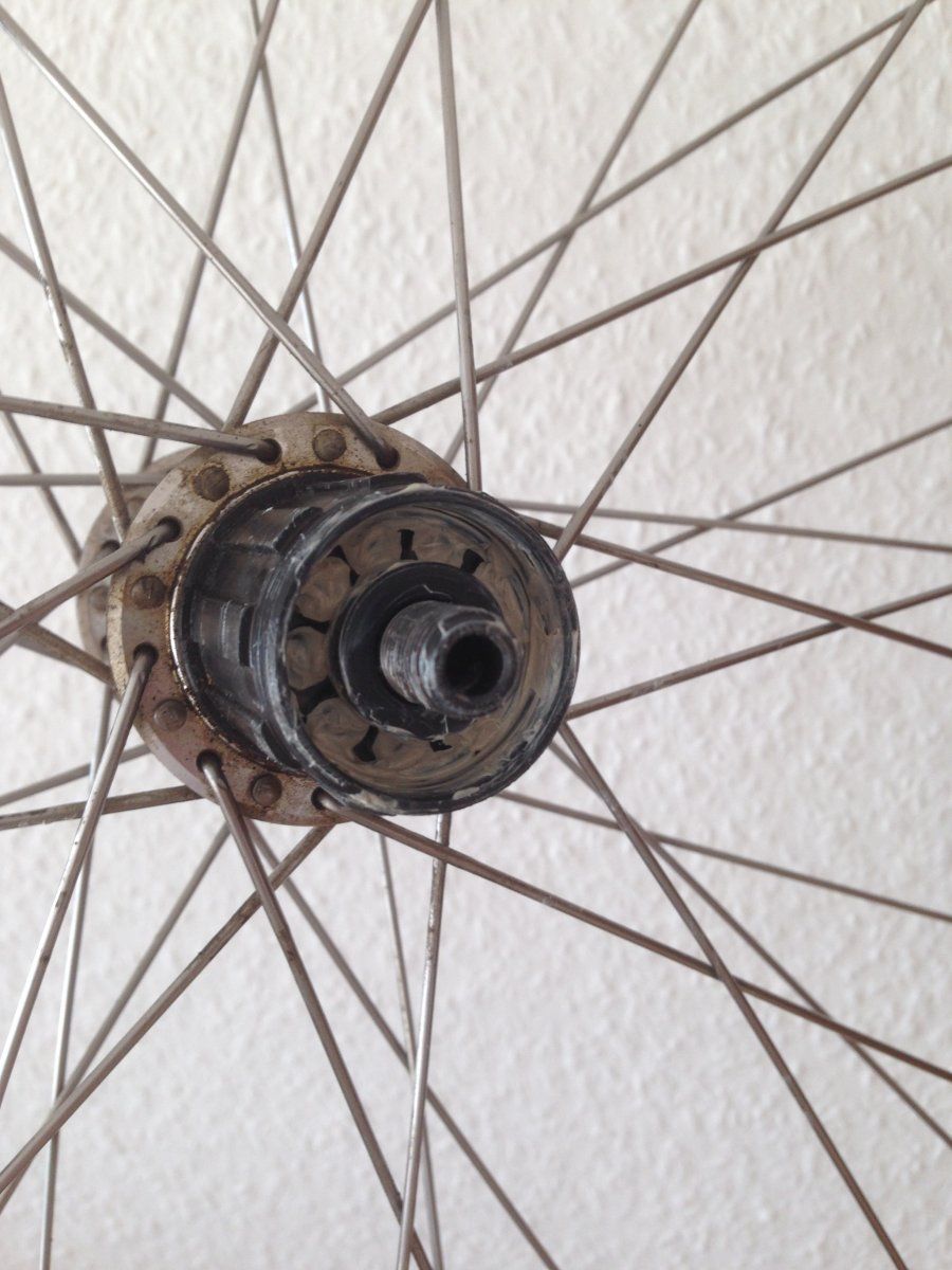

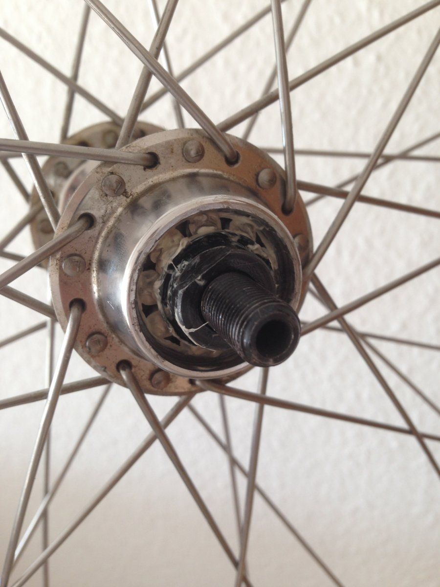

Ich bin mir ziemlich sicher, dass ich großen Mist gebaut habe. Habe nämlich eine 7400 Dura Ace Uniglide Nabe so gut wie zerstört.
Eigentlich wollte ich nur kurz die Kugellager neu fetten und ein bisschen sauber machen...
Beim zusammenbauen habe ich dann aber die Achse von der falschen Seite eingebaut, andere Seite verschraubt und jetzt geht nichts mehr. Die Schraube sitzt im Freilauf und hat kein Gewinde um sie wieder loszudrehen und dort sitzt sie ziemlich fest. :-(
Hat irgendwer eine Idee wie ich das retten kann? Wäre sonst echt schade...

Guten Abend :)
Anhang anzeigen 169685 Anhang anzeigen 169686 Anhang anzeigen 169687 Anhang anzeigen 169688
Auf das Gewinde der Achse von der Freilaufseite drehst du 2 passende Muttern, diese konterst du und hast so einen Gegenhalter um den Konus auf der anderen Seite der Achse wieder loszuschrauben.
