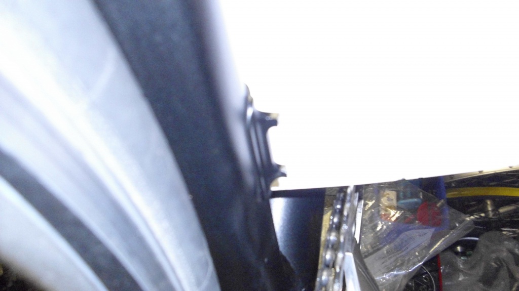

Problem: Umwerfersockelabruch bei eckigem und asymetrischem Sitzrohr-keine Chance auf Schellenumbau-Canyon
Vorher:
2Blindnietmuttern weiter:
Fertig:
Die Innenseite des Umwerferkopfes ist per Adapter großflächig mit der Sitzrohraußenseite verklebt-entlastet den Edelstahladapter.
