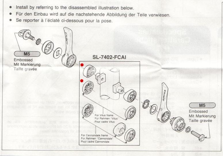

Mal eine Frage an all die Vintage-Dura-Ace-Spezialisten hier:
Ich habe von einem guten Freund für günstig eine 7400er-Gruppe bekommen, mit Rahmenschalthebeln, 8-Fach.
Jetzt habe ich ein kleines Problem: Der Schalthebel für das Schaltwerk am Hinterrad lässt sich nicht richtig installieren, da diese Scheibe (erstes Bild, roter Pfeil; fehlt, soll wohl so aussehen wie beim grünen Pfeil) wohl scheinbar die falsche ist (zweites Bild).
Oder bin ich einfach nur zu dumm das richtig zu installieren?
Und im Falle, dass es die falsche ist, wo bekomme ich sowas her?
Danke schonmal! und einen schönes Wochenende an alle.
Um Dich auch noch unnötig zu verwirren verrate ich Dir: das was auf der "grünen" Seite zwischen der "Scheibe" und dem Schalthebel ist, gehört da gar nicht hin, sondern es müsste genau genommen aussehen wie auf der "roten" Seite, nur mit dem Hebel, der direkt an der "Scheibe" anliegt.
Also so (Ja, sind SL-7400, aber bei den SL-7402 ist es genau so):
