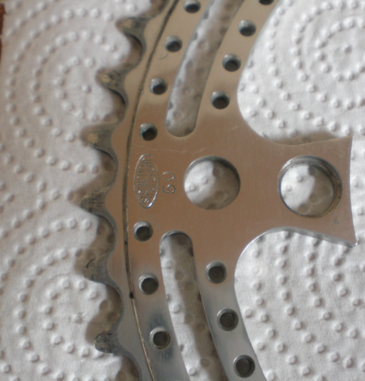

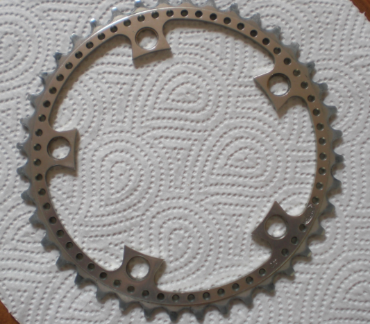

Die Zähne sind nicht mehr so gut, oder?

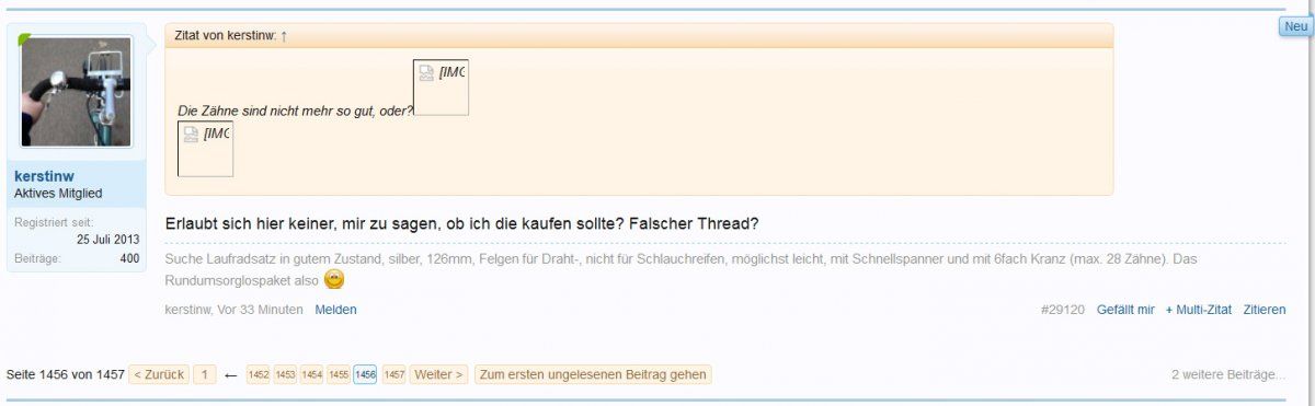

Erlaubt sich hier keiner, mir zu sagen, ob ich die kaufen sollte? Falscher Thread?
Mal nicht so ungeduldig...ich warte hier schon seit einigen Tagen und keiner kann was zu meinen Naben sagen.
Die Zähne sind ok. SL Blätter haben höhere Zähne und dann neigen die Zähne dazu schnell riefig zu werden ( liegt wohl an der Alu Legierung), darum sehen gebrauche SL Blätter oft so aus als seien sie am Ende, ist aber nicht so.
ich seh' keine Zähne...
...ich auch nicht...:
Sorry, hab ich wohl was falsch gemacht.
Ja, bin leider immer etwas ungeduldig :oops: Dachte, dass die Frage recht einfach zu beantworten ist. Aber wenn die Bilder auch nicht angezeigt wurden.... :rolleyes: Riefig sieht es ja nicht aus, eher spitz und abgenutzt.

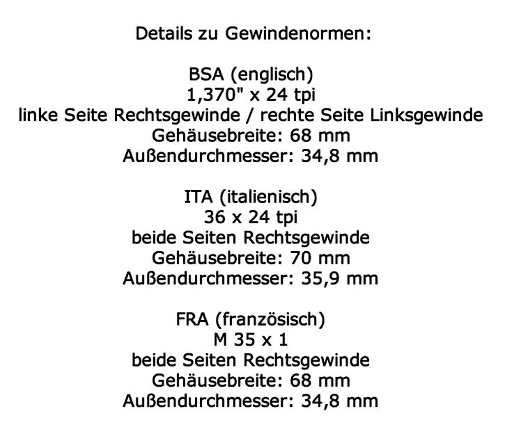

müsste der Durchmesser bei Fra nicht 35 sein?:idee:

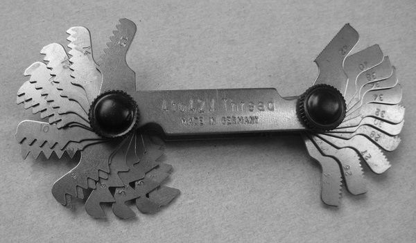

Gewinde sind ja nie scharfkantig wie eine Messerklinge an den Spitzen, sonder die Spitzen haben eine Radius oder Abflachung , daher ist die genormte mm Angabe immer ein theoretisches Maß , das man messen könnte wenn das Gewinde spitz auslaufen würde....tut es aber nicht :rolleyes:
Genau bestimmen kann man ein Gewinde eh nur wenn man auch die Steigung und den Flankenwinkel prüft , das einfachste Werkzeug dafür ist ein sogenannter " Gewindekamm "
