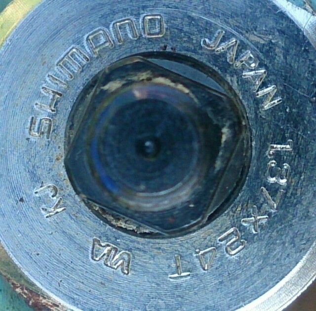

Was ist in die Lagerschalen eingraviert , da steht nämlich der Gewindetyp drauf .
Danach mehr ....
Nur die rechte Lagerschale vom BSA Gewinde ( 1,37 x 24 ) hat Linksgewinde , alle anderen auch Rechtsgewinde .
Moin, das steht auf dem Lager.
Ist das also Linksgewinde?
Das dachte ich mir. Na gut, dann muss ich da noch mal ran.

Die Schweizer haben nicht nur Ricola, sondern auch (zugegebenermassen selten) auf der rechten Seite das Rechtsgewinde für BSA erfunden.
Stümmt das?
M.W. haben sie rechts das M35x1 Linksgewinde erfunden, also FRA mit BSA-Drehsinn. Aber alles nur Hörensagen; in der Hand hatte ich sowas noch nie.
Franzosen und Schweizer haben das metrische M35x1 Feingewinde.
Nur in der Drehrichtung der rechten Schale unterscheiden sie sich.

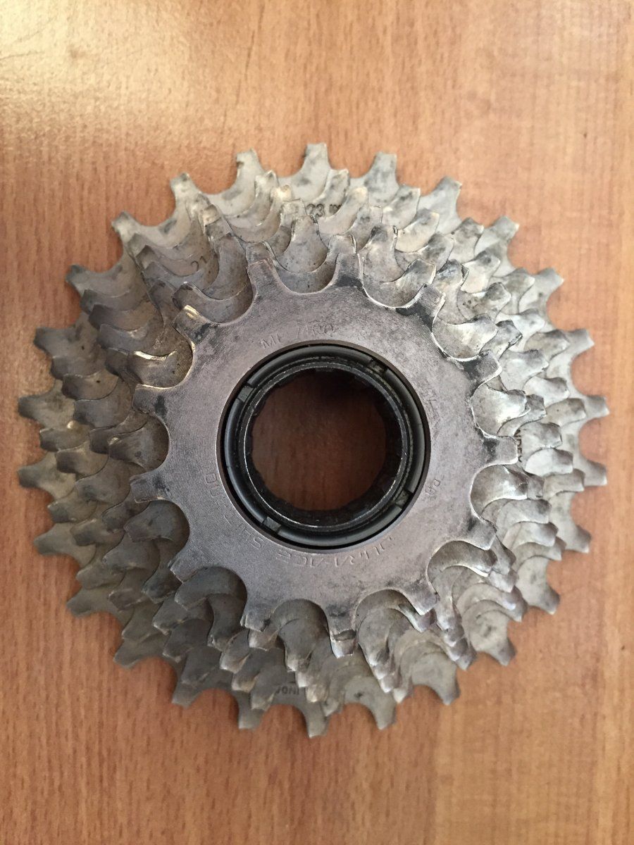

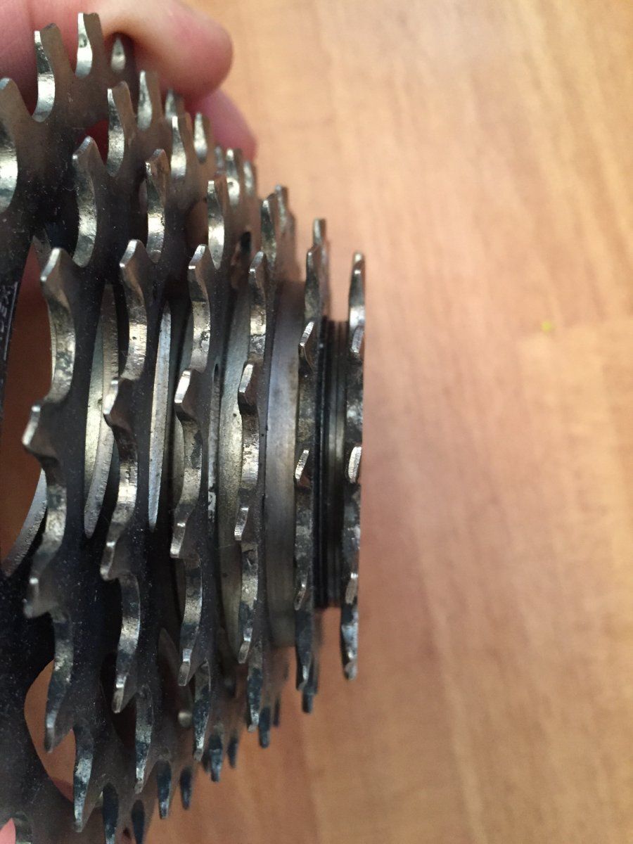

Wie bekomme ich bei einem Shimano DA 7400 Schraubkranz die Ritzel runter? Ist das erste Ritzel geschraubt und der Rest gesteckt?
