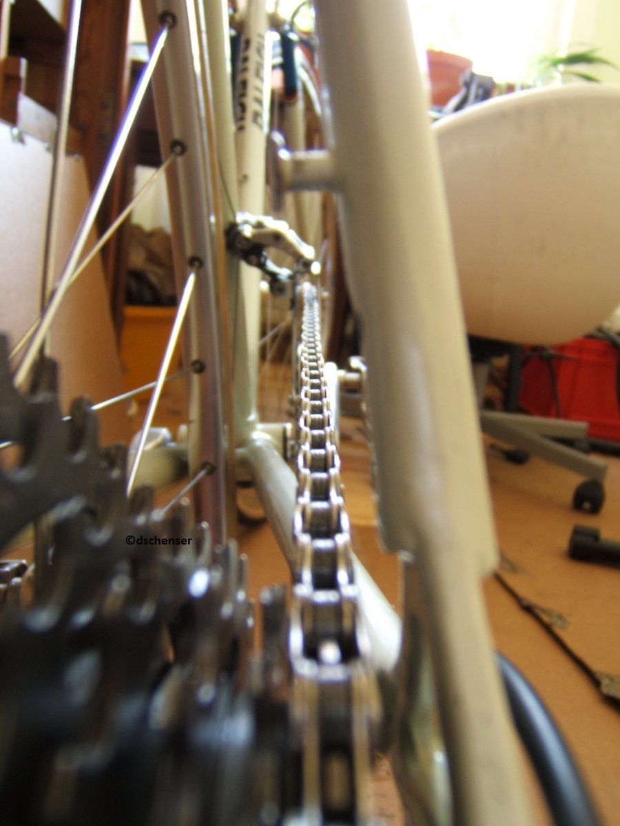

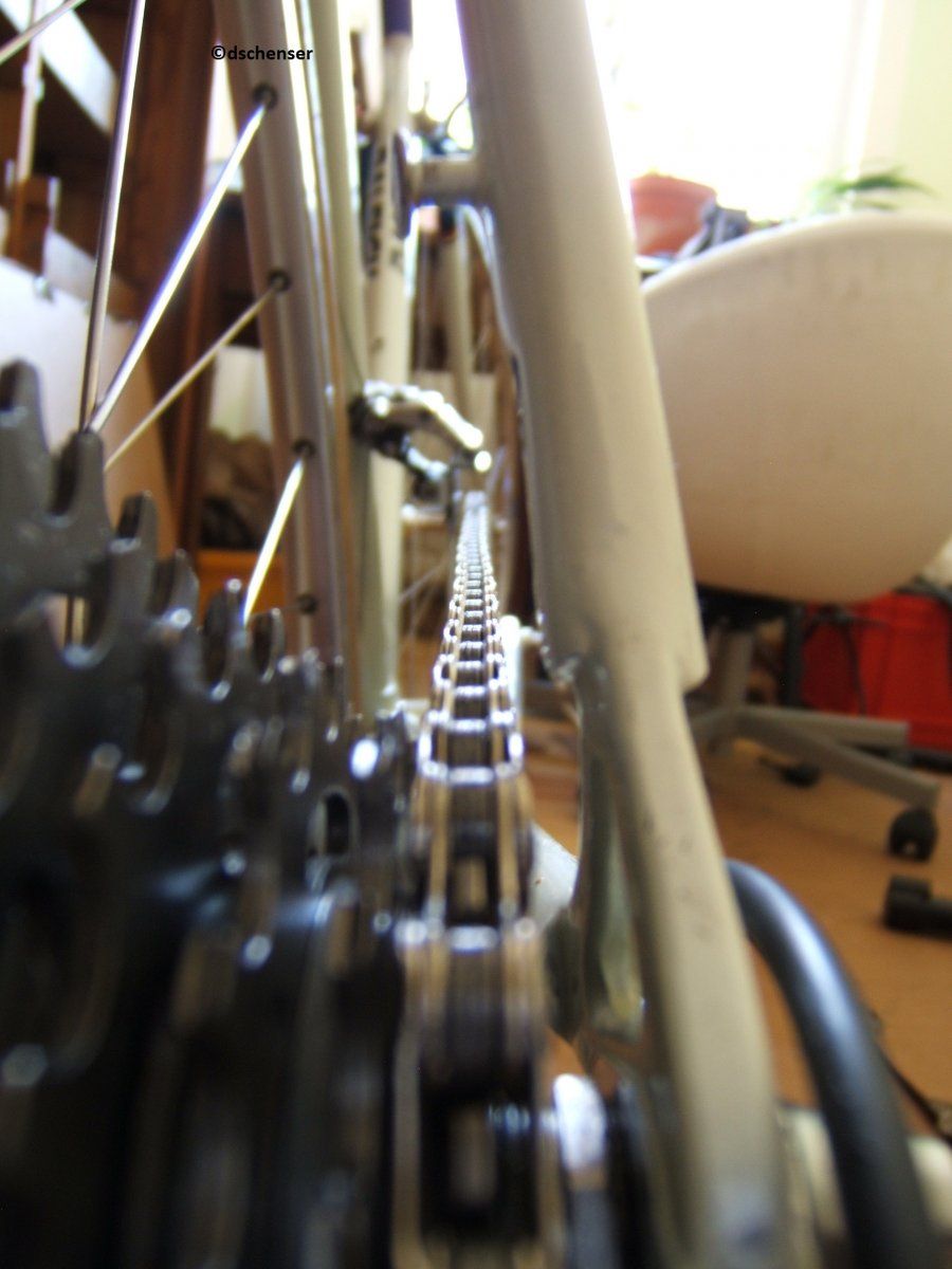

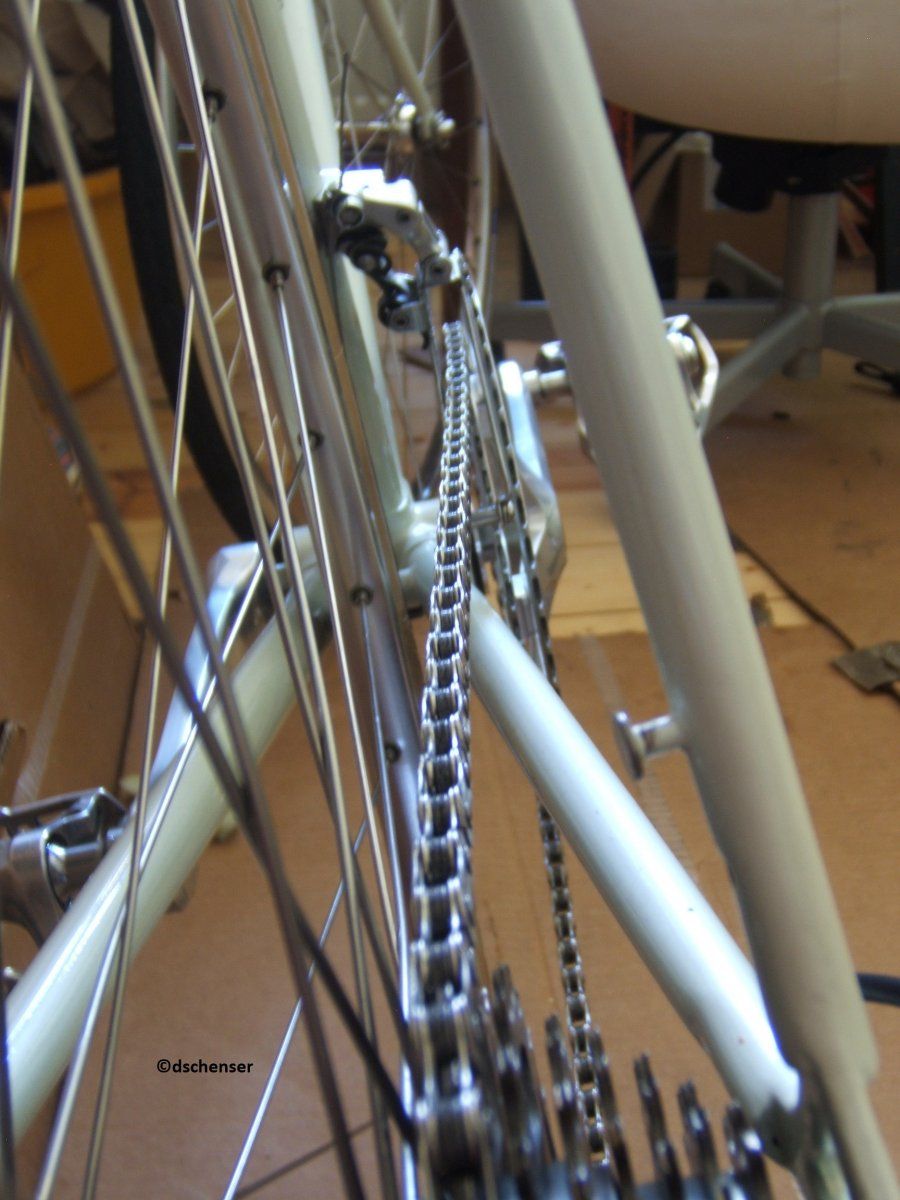

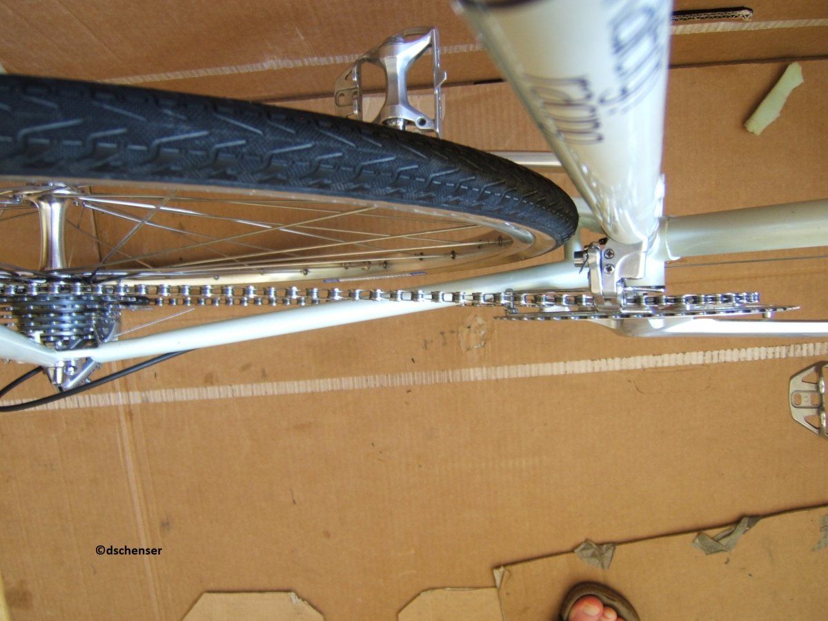

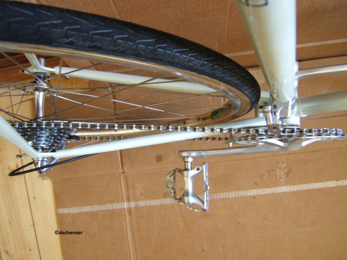

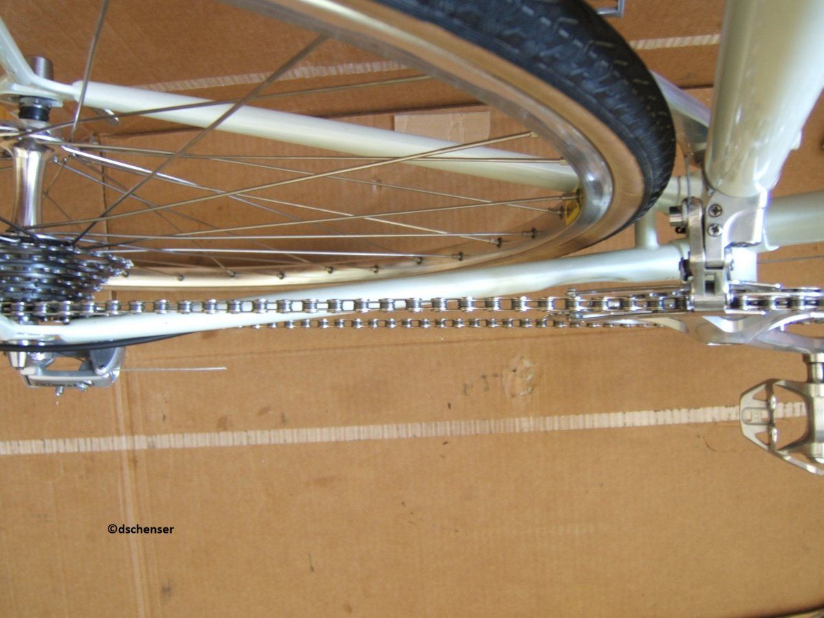

Vielleicht geht das nur mir so, aber mach doch mal andere Bilder: So, dass der ganze Kettenverlauf von oben her sichtbar wird.
Dann in den Endpositionen der Schalterei (Groß/klein, klein/groß) die Kettenlinie.
Zum Troste: Ich habe mich da wohl auch bei einer Kettenlinie verkalkuliert. Fährt trotzdem, quer rüber soll man ohnehin nicht wegen aufs Tretlager fallender Kette. ;)
So nochmal paar Fotos. Viell sind die hilfreich?!
klein-groß - sieht besch..aus, "Knick" ist unterhalb UW bzw. (logischerweise) wenn die Kette aufs Kettenblatt geht
groß-klein - sieht ganz gut aus
Ideal wäre ja, wenn von einem fiktiven Punkt zwischen den Blättern aus die gedachte Kettenlinie auf dem mittleren der 7 Ritzel auskommt. Abweichung sollten dann zum Geländeprofil passen, ist man kein Perfektionist und will einfach nur fahren.
Ich würde den Spacer runterschmeissen. Ich habe einen ähnlichen Zustand, der aber erstaunlich geräuschlos fährt, dafür andere Probleme hat und würde meinen Fehler eher in einem doch zu großem Trelager sehen. Denke aber mal, das Du eine bekanntere Kurbel hast udn damit auch Infos zur Achsgröße einfacher verfügbar waren.
Habe nach Empfehlung von Mister Brown bereits alles abgemessen bzw. nachgeprüft. D.h. Spacer muß raus!:mad:

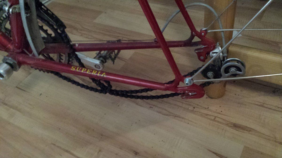

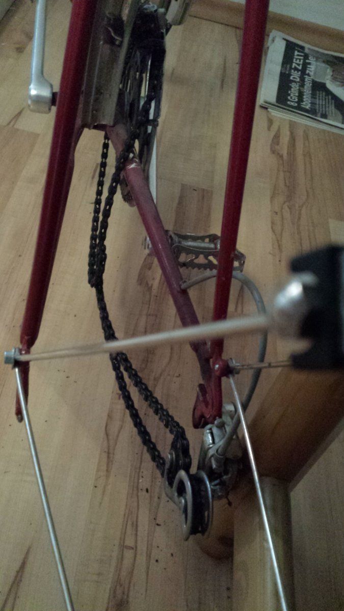

Anhand des Bildes kann ich Dir nicht sagen, wie Du die Kette wieder entwirren kannst. Deshalb würde ich empfehlen, Kettennieter auspacken, einen Bolzen so weit raus, das die Glieder getrennt werden können, Kette entwirren und wieder vernieten.
Falls Du das noch nie gemacht hast (ein bisschen kann man da schon vermurksen), das kann jede Fahrradwerkstatt. Oder direkt ne neue Kette, z.B. Connex 808.
Die kette ist richtig so, wie sie ist. Sie ist halt nur verfitzt. Du musst sie in großem Bogen wieder entfitzen und sehen, dass sie sich nicht wieder zusammendruselt.
Wenn sicht die Kette von alleine so hingeformt hat, dann geht das auch kraftlos wieder zu entwirren.
Schau mal aufs schaltwerk und verfolge den lauf der kette, die läuft falsch, daher die schlaufe, da muss kette um das kleine schalträdchen laufen, tut es aber nicht, deshalb schlaufe.
