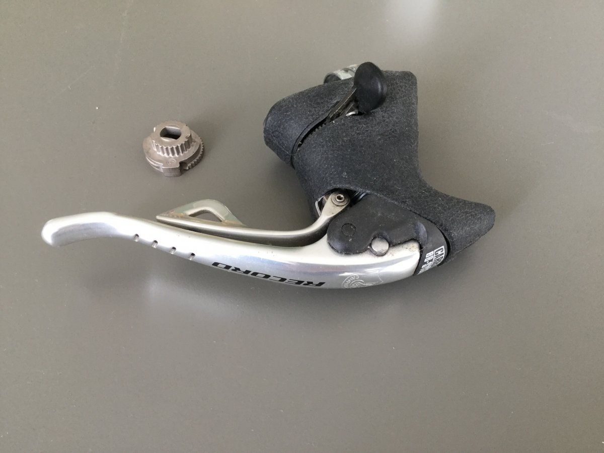

Weiß jemand, wie man am besten die Griffgummis von den alten Campagnolo 8-9-fach Spitzhöcker-Ergos unbeschadet runter- und wieder raufbekommt? Ich habe Sie schonmal nach vorne über den Daumenschalthebel gestülpt. Da wurde es aber sehr eng und ich ich habe es dann bleiben lassen. Ich habe dann gehört, dass man die Spitzhöcker- Gummis am besten nach hinten runterstülpt? Das scheint aber auch äußerst knapp.Welche Richtung stimmt denn nun? Gibt es irgendwelche Tricks? Hebeln, erwärmen...? Über Hilfe würde ich mich freuen!
