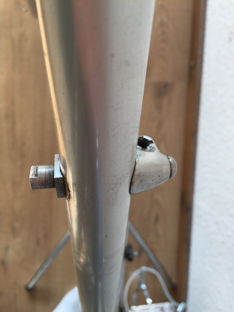

Ich baue gerade mein ALAN neu auf (hatte es vorher als SSP). Nun soll es aber wieder ein Renner werden.
Frage: Ist der Sockel (links) für ganz normale Rahmenschalthrbel geeignet?
Theoretisch ist das ja für das Alter der Standart, was mich aber wundert sind die Zugführungen (rechts).... Das deutet ja eher auf Bremsschslthebel hin, oder?
Ja , das sind stinknormale Sockel für Rahmenschalthebel .
Was mich wundert : Normal sind die beiden Flächen vorne dran parallel zum Rohr ...
Was´n da passiert o_O , irgendwie ist das runde Teil verdreht ....

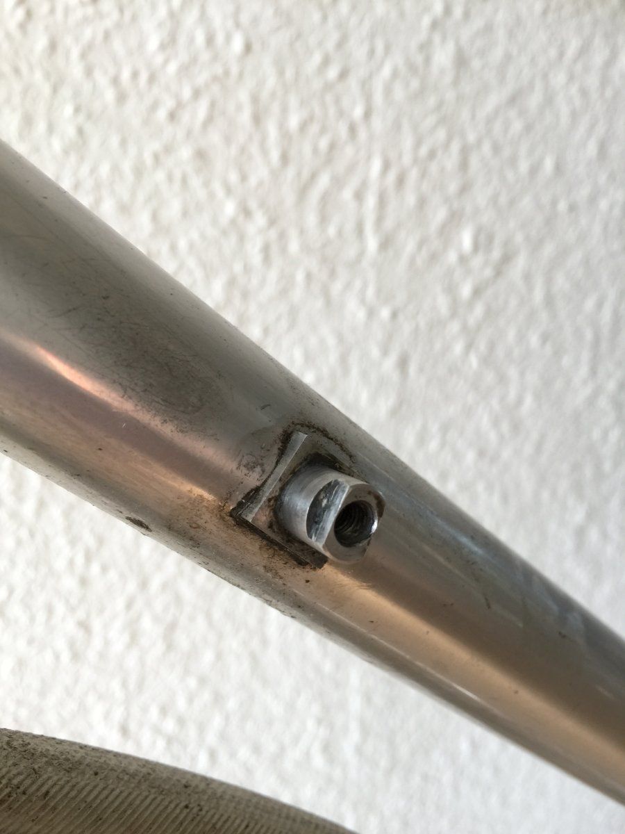

Ich habe da einen Anlötsockel für Rahmenschalthebel, dess Gewinde nicht mehr zu Retten ist. Ausgeschliffen und Einpresshülse habe ich schon erfolglos probiert (die hat sich wieder losgerüttelt mit der Zeit.
Also dachte ich mir, von Löten mit Metall haste zwar keine Ahnung aber der Sockel ist sowieso nicht mehr schlechter zu machen....
...ich also Lötkolben geliehen und irgendeinen Zinn, der gerade zur Hand war und los. Schalthebel drauf und die Schraube angezogen - hat super funktionier - falls das Ziel gewesen wäre, die Gewindehülse wieder aus dem Sockel herauszuziehen. :confused: Den frisch angelöteten (bzw. Offenbar nicht angelöteten) Gewindehülse hatte ich jedenfalls wieder in der Hand.

Löte ich falsch, kann man eine Gewindehülse nicht un einen Anlötsockel löten, sollte ich es lieber mit Montagekleber versuchen (oder muss am End der ganze Anlötsockel ab und durch eine Schelle ersetzt werden :eek:)
Jo, vom Löten hast du offenbar keine Ahnung. :p Es geht nicht darum, elektrischen Kontakt herzustellen, sondern mechanische Festigkeit. ;)
Dafür muss man Hartlöten, das geht nicht mit Lötkolben und Zinn. Messinglot oder für niedrigere Temperaturen Silberlot, letzteres lässt sich zur Not auch mit einem Propanbrenner verarbeiten. Wenn du die Stelle um den Sockel herum nicht neu lackieren willst, probiere erstmal Kleber. Spaltfüllend und hochfest sollte er sein. Und wenn du doch löten willst, würde ich eher gleich einen neuen Sockel anlöten.
In der Tat, ich habe in meinem Leben noch nix gelötet... Welchen Kleber würdest Du da nehmen?
Und wenn ich doch mal Löten probieren möchte, dann leihe ich mir einen Bunsenbrenner wie aus dem Chemieunterricht (?) damals und erhitze den Sockel samt der Gewindeöse und lasse das Silberlot reintropfen - so ungefähr richtig?
Kann man das eigentlich irgendwo lernen - ich habe jetzt eigentlich alles schonmal am Rad gemacht - einen Rahmen habe ich noch nicht gebaut....
Quatsch, ich löte über dem Bunsenbrenner mit Loten bis ca 800 °C. Kommt nur auf die Objektgröße an. :D Die flamme ist heiß genug, nur fü
