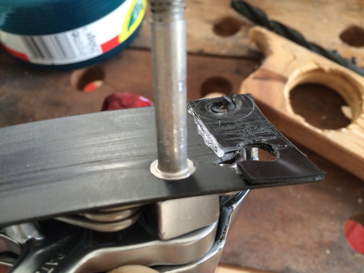

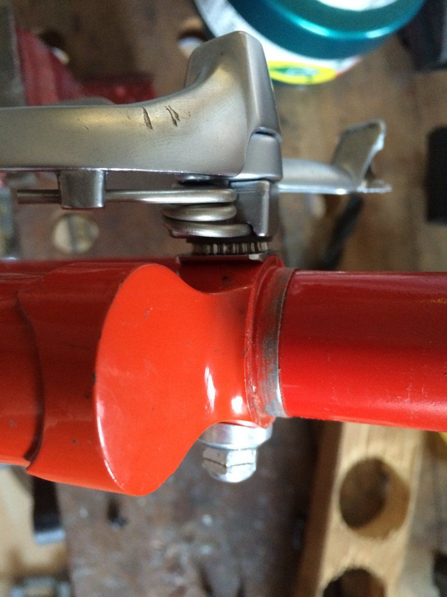

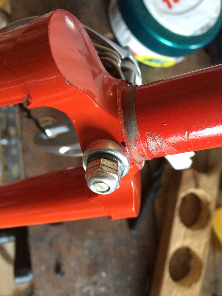

Radius ausmessen und kurz den passenden Fräser dranhalten... :p
Hatte ich keinen in der passenden Größe, aber einen Dremel mit Schleifrolle auf der Gummitonne. Vorher den Radius von der Gabel mittels hartem Papier abgepaust und damit die abzunehmenden Stellen auf die Scheibe übertragen und mit Edding markiert. Dann vom Rand aus abgeschliffen und den Radius zur Mitte hin angepasst. Mit ein paar Mal ran halten ca. 10 Minuten Arbeit - passt jetzt super.
Gleich mal probehalber verbaut - perfekt. Vorne habe ich noch aus einer Polystyrol Platte eine Unterlagscheibe gebastelt, da der originale Abstandhalter nicht dabei war.
Zum Glück war die originale CLB halbrunde Platte dabei, mit 2 konkaven Scheiben wäre das Gewinde zu kurz, da müsste man dann auch noch abschleifen.
UND:Tausend Dank @Peugeot1979 für die Feder!!!
