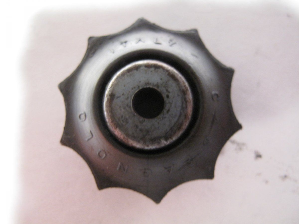

also die Nuovo Record von 1074 funktioniert damit noch, aber so wirklich gut sehen die Rädchen halt nicht mehr aus und Ersatz scheint schwierig zu beschaffen sein. Was passt denn da sonst noch? Habe in der Bucht welche von Shimano 105 gefunden; würden die gehen?
Nicht mehr gut aussehen ist aber schwerst untertrieben ....
Ja , die Shimanorollen von den alten Schaltungen passen , umgekehrt auch .
Beide haben M5 Schrauben durch .
Das haben viele andere nebenbei auch .
gibt es 105 alt und neu unterschiedlich? Die ich im Focus habe sind für 10fach. Passen die? Durchmesser, Breite, Schraubloch? Die Zähnezahl stimmt jedenfalls.
10 fach ist zu schmal .
Vorschlag : Greif dir schnell ebay Artikelnr. : 201496648100
(Gefunden durch : Fahrradteile / Schaltungen / Gebraucht ).
Das sind passende Rollen dran , sind dreckig aber nahezu neu .
Wollte jetzt mein altes Campaschaltwerk auch mal mit TACX-Schaltungsrädchen überholen. Sollte doch eigtl auch die Schaltvorgänge wesentl. knackiger machen, oder? Die originalen Rädchen, die nur per Büchse gelagert sind haben schon ganz schön Spiel und können zur Seite weggeklappt werden...
Du hast recht, klingt sinnig. Kann ich nicht beurteilen....
Shimano hat bei Einführung der Rasterung bewusst seitliches Spiel ins obere schaltröllchen eingebaut damit die Schaltung rasselfrei funktioniert, ohne sehr enge Toleranzen einhalten zu müssen. Insofern wird es präziser, Man muss aber auch präziser schalten damit es Geräuschlos bleibt. Dafür spürt man genauer wo eigentlich der Gang liegt. Hat also seine vor- und Nachteile, grundsätzlich funktioniert beides einwandfrei.
Die TACX Schaltröllchen funktionieren auch mit gerasterter Schaltung ausgezeichnet. Bei ungerasterten Schaltungen, die wie die alten Campas und Simplexe ein gewisses Überschalten und anschließendes geringfügiges Zurücknehmen des Schalthebels erfordern, finde ich Spiel in den Schaltröllchen als lästig.
