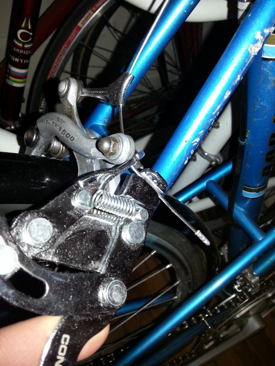

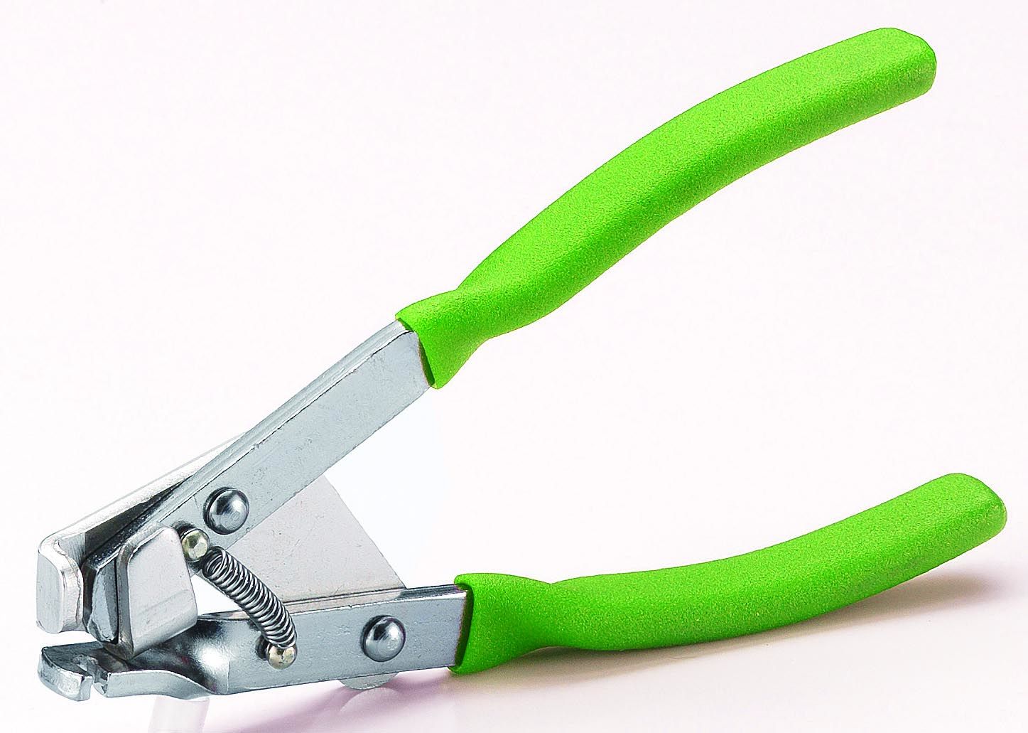

Wie benutzt man so einen Zughalterdingsbums?

Damit packst Du den Bremszug unterhalb der Klemmschraube, spannst den Zug und setzt so die Bremsgummis an die Felge- und drehst die Schraube fest.
