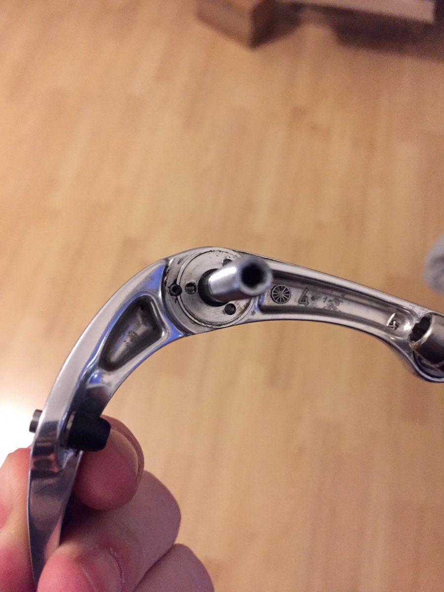

So das Bremenproblem bei der Chorus Bremse ist ausgemacht, der Bolzen scheint der falsche für diesen Rahmen. Also für ne schmale Mark nen Satz Chorus Bremsen bestellt, die nur noch als Ersatzteillager dienen, jetzt brauche ich den Bolzen der hinteren Bremse, aber siehe da, wie bekommt man das auseinander?
Ist die hintere Bremse nicht ein Eingelenker?
Da kann man den Bolzen nicht mit der VR Bremse (Zweigelenker) tauschen.
Besorg Dir doch einfach einen Bremsbolzen für die VR Bremse. Gibts für wenig Geld sogar aus Titan.
