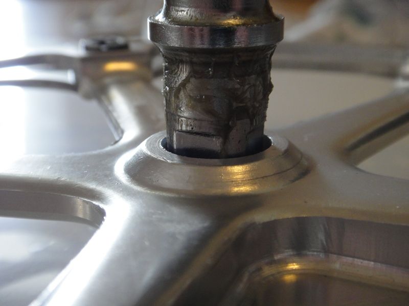

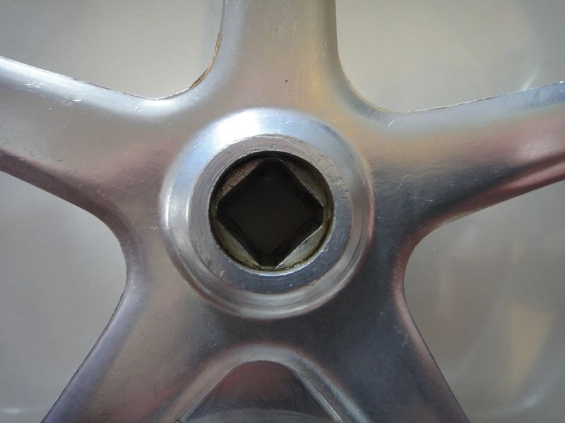

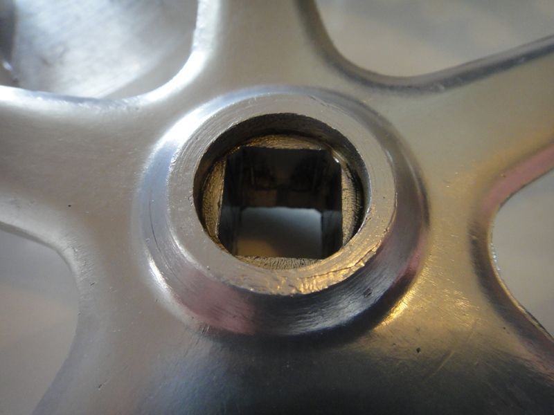

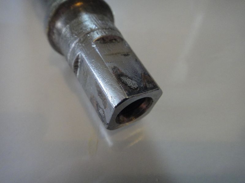

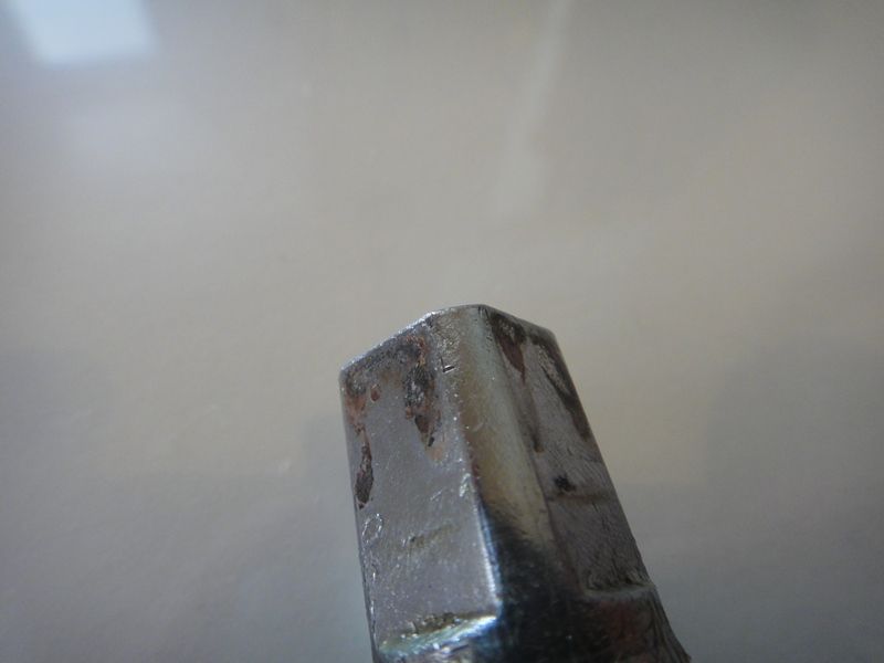

ich bau mir grad n altes RIGI BICI CORTA auf und will die Sugino Aero Mighty Kurbeln verbauen.
Ich hab hier 4 Tretlager rumliegen, von 107-115mm, doch selbst die 115mm scheinen zu kurz.
Ich wollte eigentlich ein SunTour Cyclone Lager verbauen, aber bei 115mm is mir die Kurbel zu knapp am Rahmen.
Jetzt war ich in nem Radladen wg längerer Achsen fragen. Die meineten, dass ich des gleich vergessen kann, weils ITA is, aber er meinte zu mir, dass es sein kann, dass Achsen mit 115mm von anderen Herstellern trotzdem passen können, da die Kurbeln bei denen nicht so weit auf den 4-Kant rutschen.
Kann des sein???
Ich hoffe, denn die Suche nach ITA Innenlagern mit 117-120mm Achsen sieht nicht grad vielversprechend aus.
Danke für eure Antworten!
Knapp ist doch eigentlich gut.
Die Sugino Kurbeln werden JIS Vierkant haben. Also können auch alle Innenlager mit JIS Vierkant verwendet werden. Sugino verbaut die Mighty in BSA (68mm Tretlagerbreite) mit 110mm Achslänge. Bei ITA (70mm Tretlagerbreite) wären es dann ca. 112mm. 115mm müßten definitiv lang genug sein.
Fotos sind immer gut.
Wenn es nicht klassisch konusgelagert sein muß,
gibt es Kinex Lager in 115,5, 119, 122,5, 127 ab ca. 15 Euro.
Das heißt: Sugino Mighty Kurbel ISO. Suntour Cyclone 115mm Innenlager JIS. Also ISO Kurbel rutscht zu weit auf JIS Vierkant? Umgekehrt wäre eigentlich richtig. ISO Kurbel dürfte nicht weit genug auf JIS Vierkant gehen
(ungefähr 4,5mm weiter außen).
Alte 115mm ITA/ISO Achse ist wohl zu einfach gedacht. Wie Neu ist denn die Mighty?
Aktuelle ISO Vierkant in 115mm (Campagnolo Centaur 115,5) würde dann den Kurbelabstand passend vergrößern? Möglicherweise reicht Chorus mit 111mm?
wie finde ich raus, welcher vierkant es nun ist?
was für ein foto wäre denn hilfreich?
Foto von Vierkantachse ohne Kurbel, Foto von Kurbelvierkant und Foto von Kurbel auf Vierkant

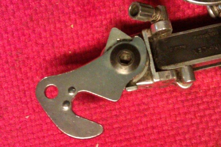

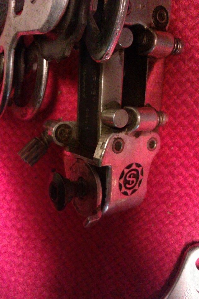

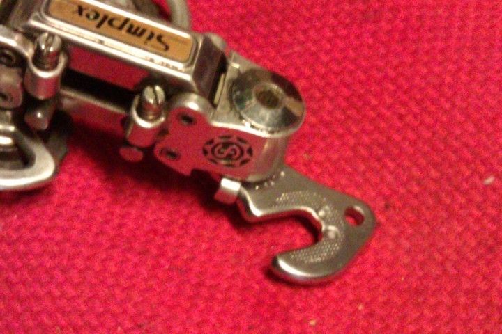

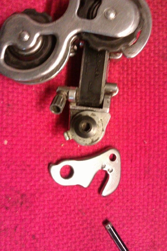

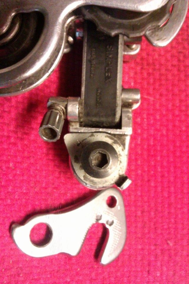

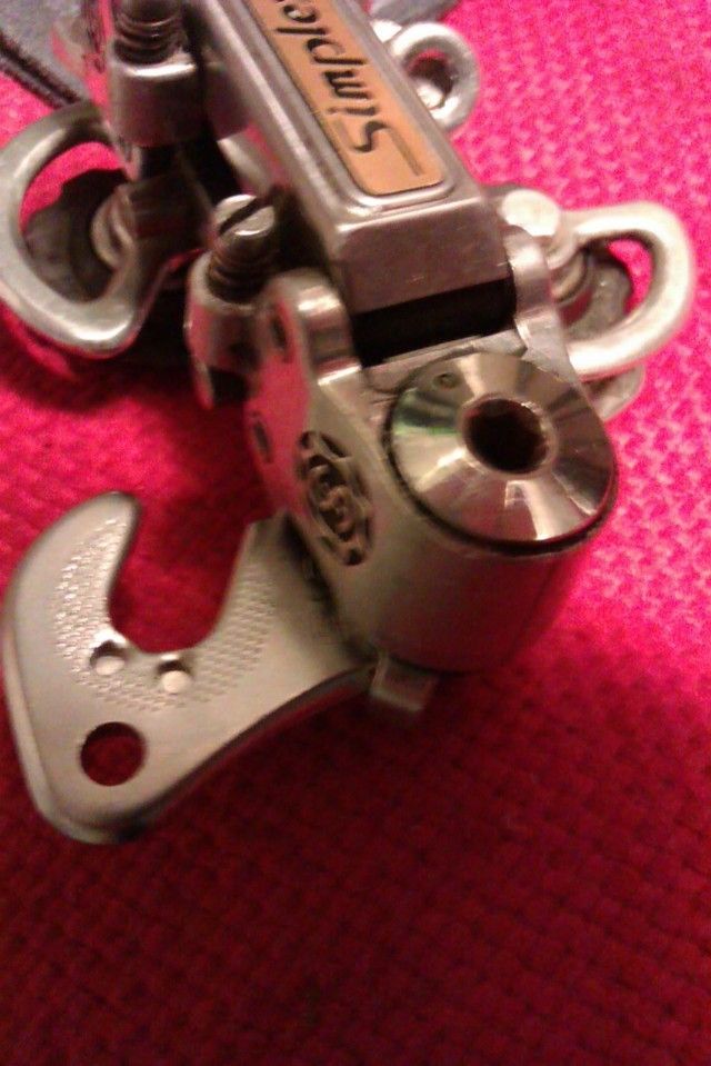

ich brauche Hilfe bei der Montage eines Simplex Schaltwerks (SW) an ein Schaltwerkadapter (SWa). Irgendwie ist das SW am SWa nicht fixierbar.
Hier ein paar Bilder als Input:
IMAG0086 (FILEminimizer).jpgIMAG0087 (FILEminimizer).jpgIMAG0088 (FILEminimizer).jpg

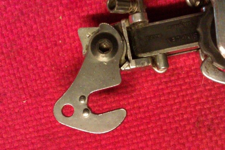

Hier ein paar Versuche das SW am SWa zu fixieren:
IMAG0092 (FILEminimizer).jpgIMAG0091 (FILEminimizer).jpgIMAG0090 (FILEminimizer).jpgIMAG0089 (FILEminimizer).jpg
MeinProblem ist, das das SW immer nur in einer Richtung fixiert ist. Man kann es in die entgegengesetzte Richtung drehen.
Hier mal die Fotos.
Ich habe noch ne alte Shimano 70/115mm Achse gefunden. Mit dieser verbaut ist das Foto von der montierten Kurbel.
Wenn die Cyclone Achse verbaut ist sieht des genauso aus. Ich hätt ja nix gegen 3-4mm Abstand, aber so ist es grad mal 1mm.
Ich denke mittlerweile, dass es am Rahmen selbst liegt (http://fotos.rennrad-news.de/s/11245). Dieser hat ja einen um 6cm verkürzten Hinterbau. Dadurch kommt des HR weiter nach vorn und die Kettenstreben haben einen größeren Winkel zueinander.
Was meint ihr???
Doch ne längere Achse???

Das ist wirklich knapp. Im Wiegetritt könnte das kleine Kettenblatt schon an der Kettenstrebe schleifen.
Der gesteckte Vierkant sieht für mich richtig aus. Probier mal ne längere Achse.
Ich halte nicht viel von Länge auf Vorrat. Probier die 119mm. Je nach persönlicher Vorliebe fährt sich breiter ja möglicherweise auch schlechter. Ich mag gerne alles nah am Rahmen, also kurze Achsen.
