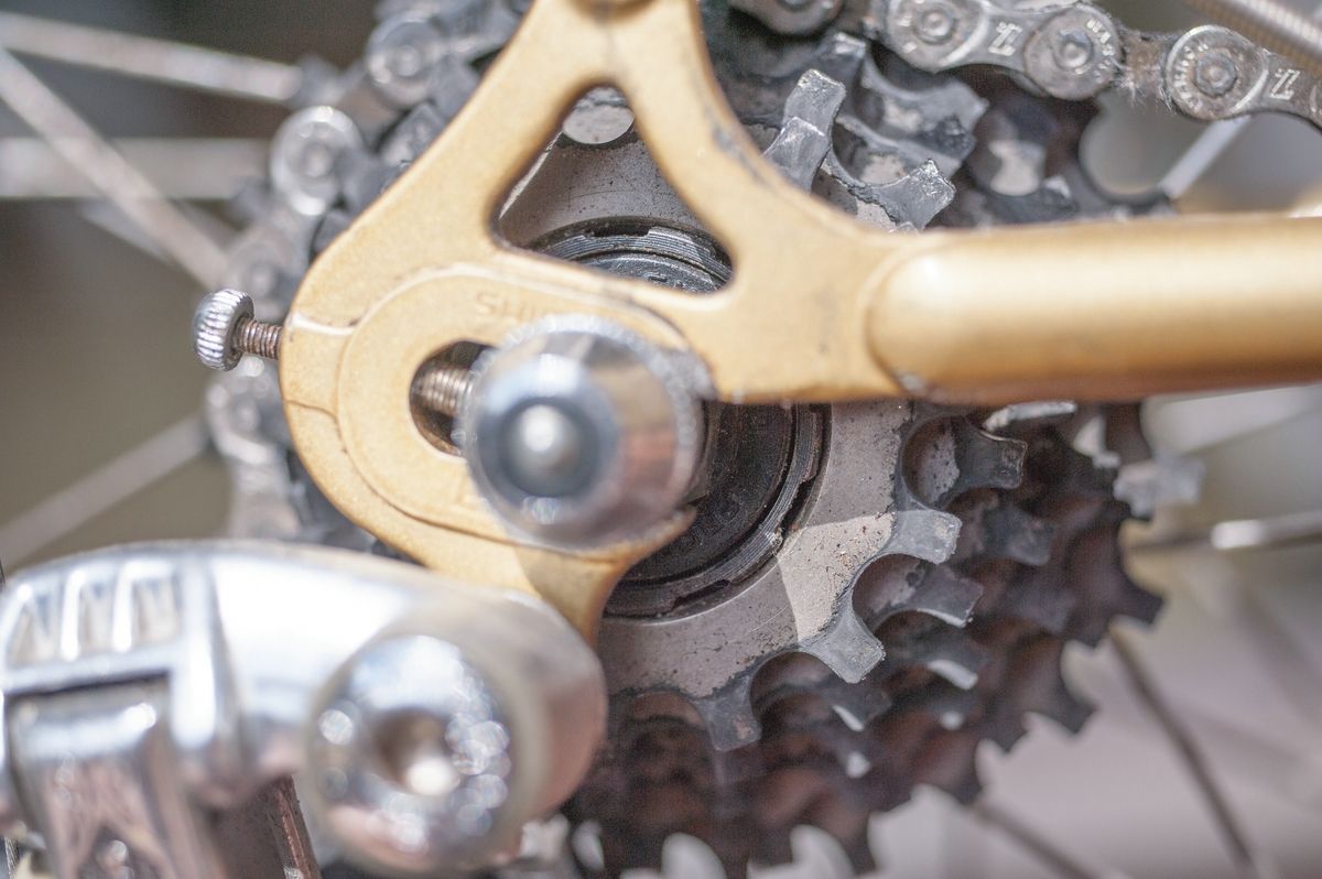

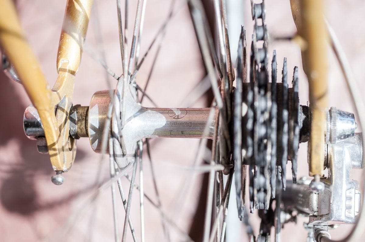

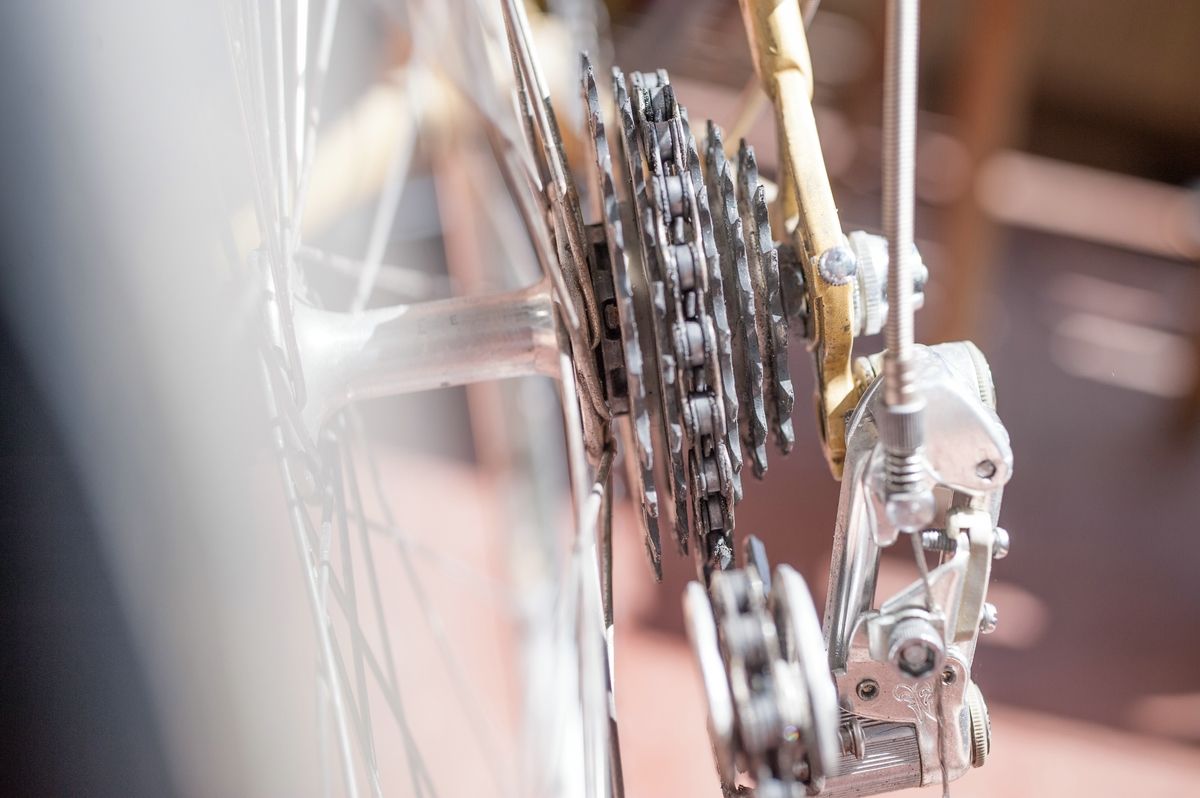

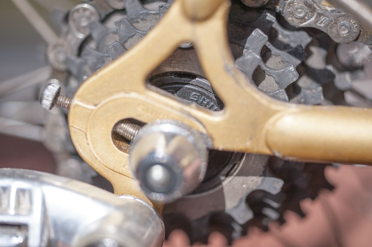

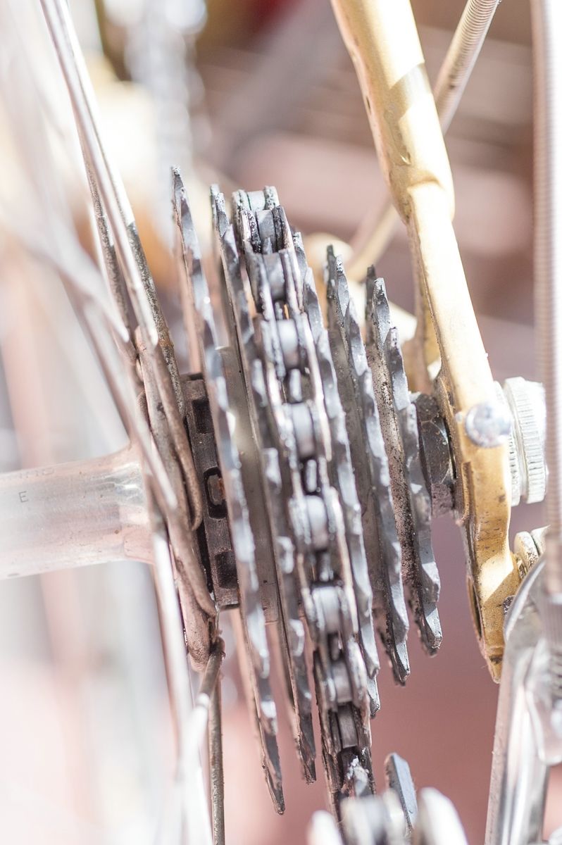

Kann mich bitte mal jemand aufklaeren bzw. es identifizieren?!
Danke!

Anhang anzeigen 347086 Anhang anzeigen 347087 Anhang anzeigen 347088 Anhang anzeigen 347089 Anhang anzeigen 347090
Das ist eine UG-Kassettennabe. Soviel ich weiß, ist da das kleinste Ritzel 12Z.
Ist ne HG mit Schaltrampen ,UG hat nur verdehte Zähne

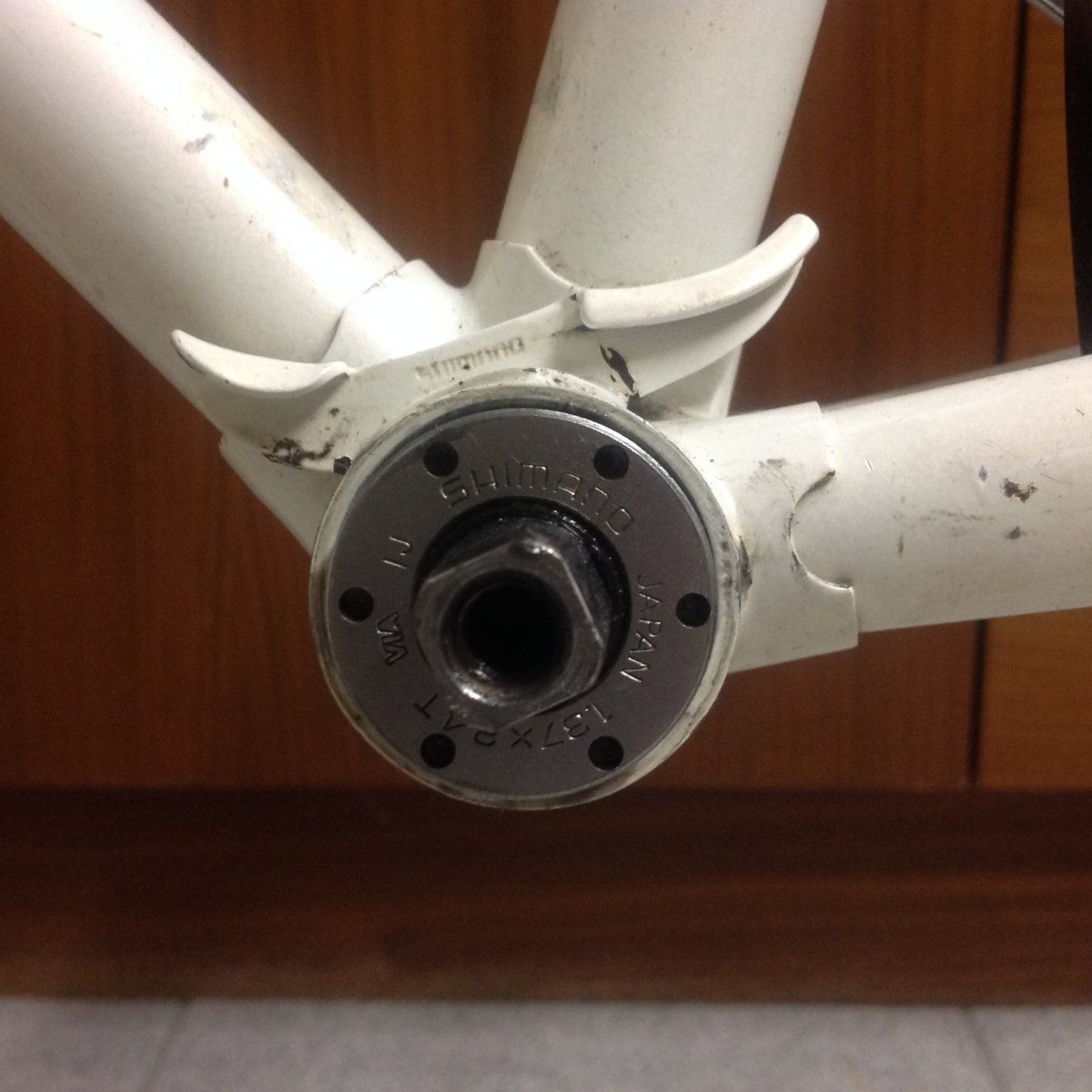

Anhang anzeigen 344765 Nabend zusammen, habe an meinem koga roadwinner nun beim zusammenschrauben folgendes Problem am Tretlager!
Wenn ich das Lager einschraube so dass es locker läuft hat es spiel und im nächsten Moment ist es zu fest! Das Lager und die lagerschalen sind prima und ohne Pitting
Hier ein paar Fragen:
1. ist das Lager mit 116 mm richtig oder zu lang?:eek:
2. passen die Kugelringe vielleicht nicht! Soll ich mal lose Kugeln montieren? Welche kugelgröße brauche ich da?o_O
Bin dankbar für Hilfe:);)
Schönen Abend und Grüße vom Kogafan69
Danke für Eure Hilfe. Hab heute die neu bestellten Kugeln verbaut und das Lager läuft einwandfrei! Kurbeln sind auch schon dran! :daumen:
