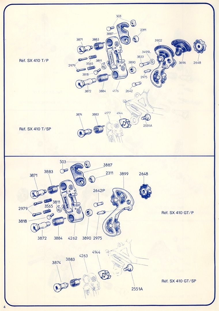

P.S. Zieh das Teil 3871 (oberes Bild) mal mit einem Inbus an. Inbus direkt in den "Zylinder" stecken!

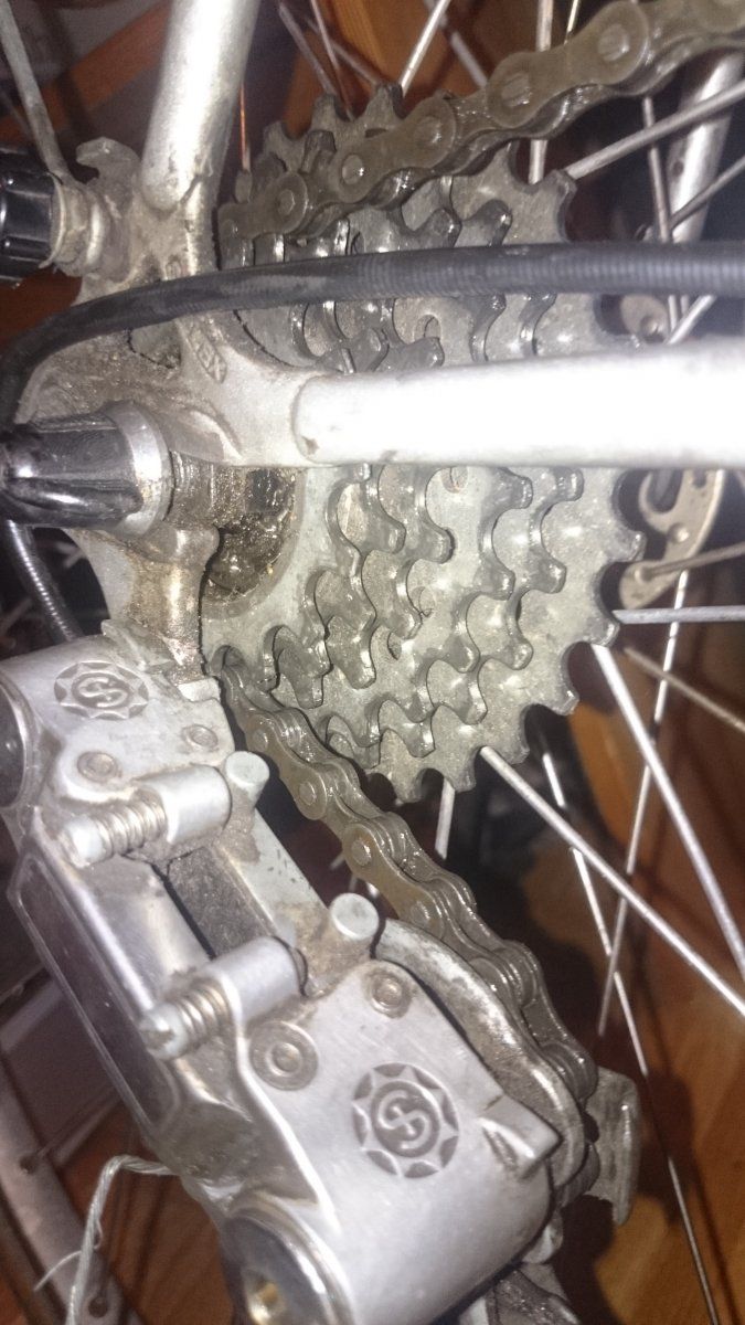

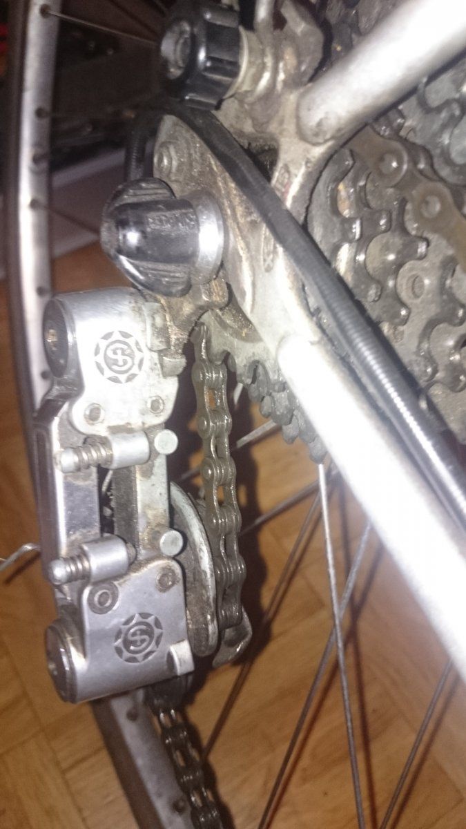

Vom Schaltwerk wie es auf dem kleinsten Ritzel aussieht.
Sieht auf beiden bisschen so aus als wär’s aufm letzten Ritzel, ist es aber nicht. Also: nein, ich war nicht zu doof die Begrenzung einzustellen :p Von Hand bekomme ich es auch aufs kleinste Ritzel, aber die Spannung reicht wohl einfach nicht mehr. Sonst schaltet es aber noch gut.

Anhang anzeigen 352230 Anhang anzeigen 352231
Na der Dreck schlägt ja schon vor der Begrenzungsschraube an! :D Nimm es mal auseinander, Plan siehe oben. dann geht's weiter.

Keine Ahnung ob die vorgespannt sind, bin kein Technokrat! ;) Aber die muß man beide im Schaltwerk noch spannen. Die eine mittels Käfig, die andere mittels Inbus und verschrauben an die Anschlagsplatte (Teil 4144).
