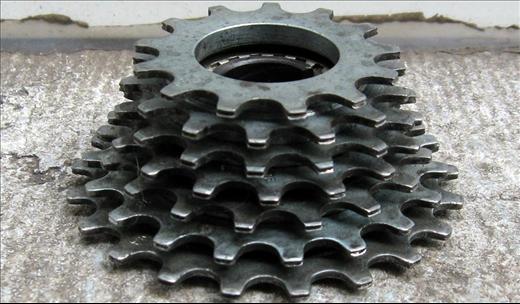

Kurze Verständnisfrage:
Wollte mir nen neue Kette für meinen "Maillard 700 Compact Super"-Schraubkranz (7-fach) besorgen.
Brauche ich da ne 8-fach-Kette, weil der Kranz ja eine 7-fach-Kompaktversion ist? o_O
Falls ja (und auch bei nein), Kaufempfehlungen? :)
(Bild: http://velobase.com/CompImages/Freewheels/003380B4-9989-4AC5-BE07-65EFAF3E2BFA.jpeg)
Egal, was die Hersteller draufschreiben: Eine 3/32" Kette ("Rennkette") passt auf alles von 5 bis 8fach, teilweise auch auf 3- und 4-fach sowie auf 1-fach Antriebe. Aus der Menge kannst du nach Belieben auswählen. Die für 9-fach gedachten Ketten sind schmaler, gehen aber trotzdem noch.
Von 5 fach bis einschl. 8 fach sind die Ketten identisch breit ( innen wie aussen ) , ab 9 fach wurde an den Breitenabmessungen reduziert , Kompaktkränze wurden ja kreiert um mehr Gänge bei schmalere, Rahmen "unterzubringen" , und damals gab es nur eine Sorte Ketten , erst danachfing das ganze an , also auch auf die ( etwas exotischen) Compaktkränze passt eine normale Schaltungskette .
Ich empfehle keine 9 fach zu nehmen ( könnte zwar auch gehen , nur warum das ? )
