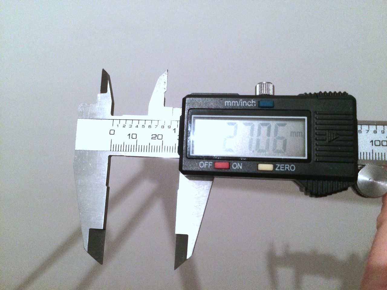

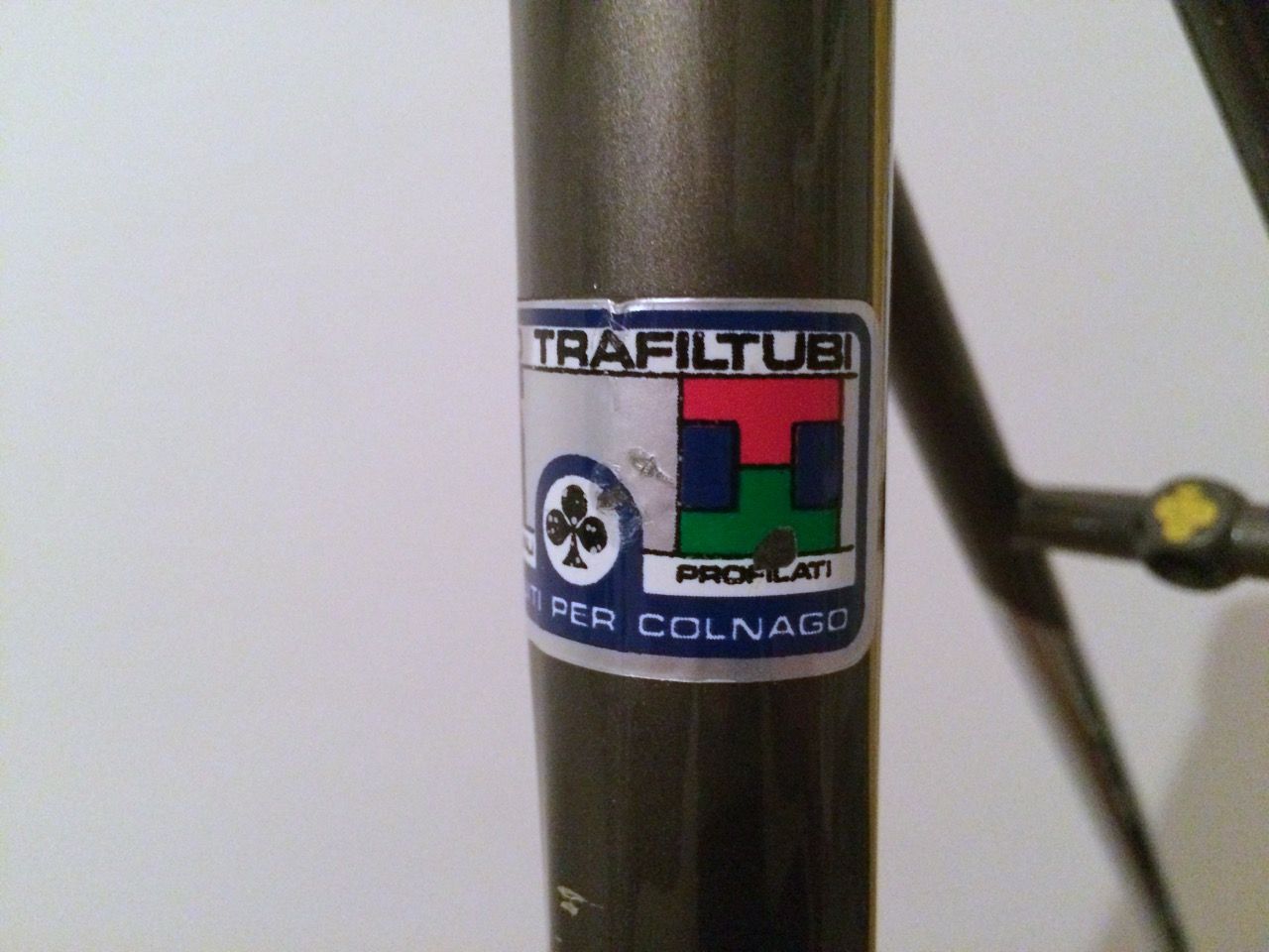

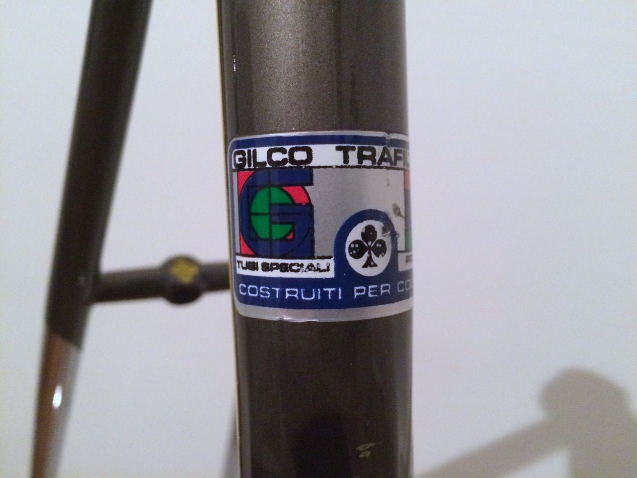

Ich habe hier ja so einen Colango Master. Da wollte ich eben eine 27,2 mm Sattelstütze montieren. Ging aber nicht. Habe dann mal das Geodreieck geholt und das Sitzrohr innen gemessen. Kam auf 26,95 – 27,05 in geöffnetem Zustand. Kann das sein? 27 mm am Master?
Pack endlich mal Dein Geodreieck zur Seite, und nimm vernünftiges Werkzeug.... .:confused:;)
Habe doch nur dieses Geodreieck ...
Innendurchmesser des Sitzrohrs ist 27,2 mm, soweit es sich um Columbus-Geröhr beim Master handelt.
Naja. Die 27,2er Stütze war nicht reinzubekommen. 4 cm habe ich durch vorsichtiges Drehen geschafft und dann kaum wieder herausbekommen. Kann ja mal eine andere 27,2er versuchen. Was das für ein Rohrsatz ist weiß ich nicht. Von Columbus steht da nix.

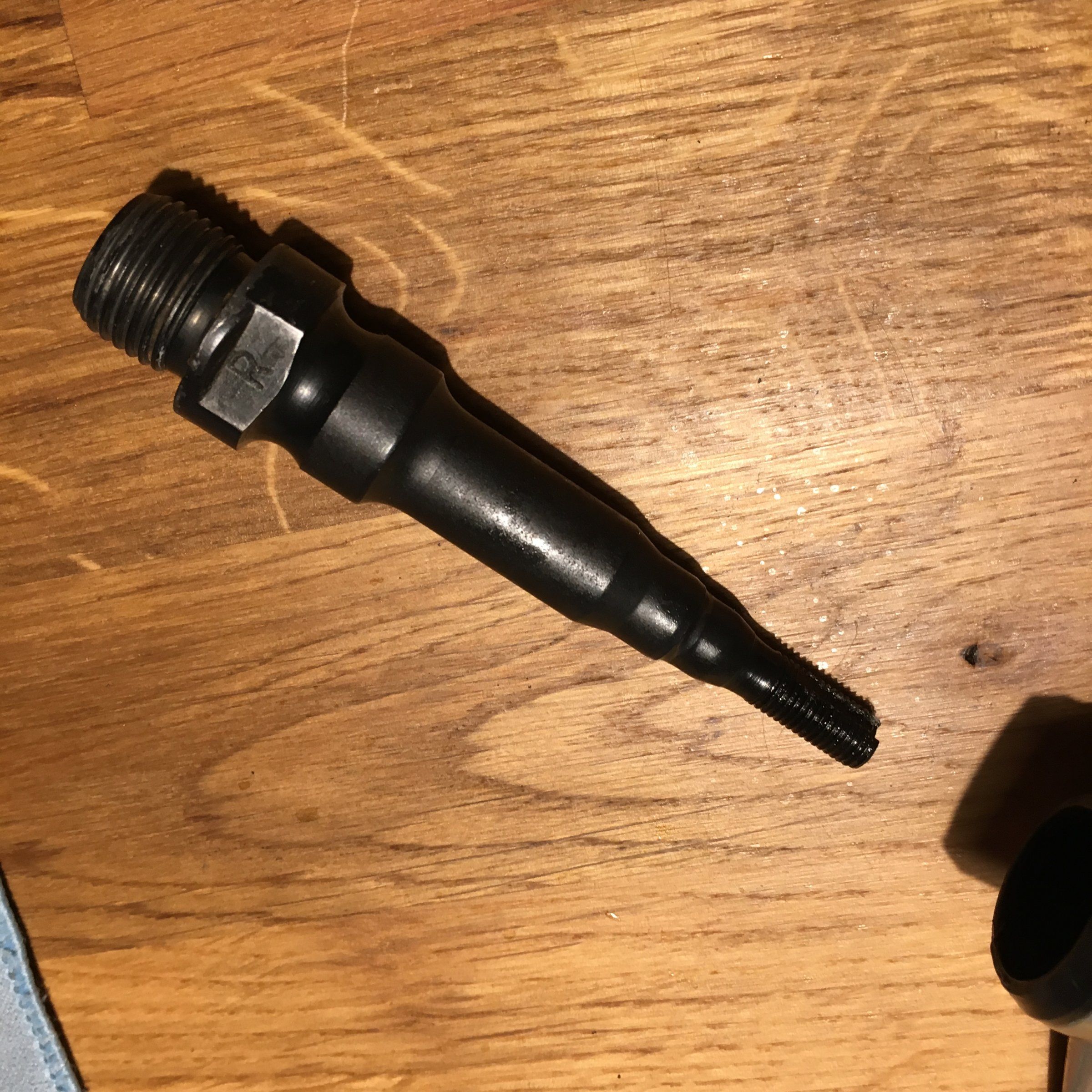

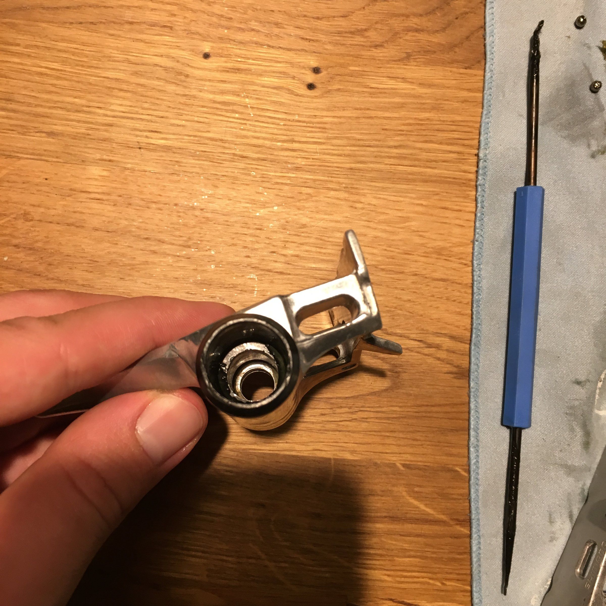

ich schraube aktuell an meinem ersten Renner und wollte die Lager meiner Shimano PD-1050 neu fetten, weil sie ganz schön rau waren. Leider kriege ich die Achse nicht mehr mit den Kugeln montiert. Gibt es da einen Trick? Kann mir jemand sagen wo die Kugeln (insgesamt 20) sitzen sollen?

Du musst die Kugeln mit Fett in die Lagerschalen vom Pedalkörper ( die blanken Schalen die im Pedalkörper eingepresst sind ) einkleben , eine größere und eine deutlich kleinere die du von der Padalaussenseite siehst , und dann die Achse durchschieben , den Konus vorschrauben , Nasenscheibe drauf und Kontermutter auch .
Die Kugeln auf die Achse kleben ist m.E. viel schwieriger , jedenfalls für mich.....
Ich bin noch nie auf den Gedanken gekommen es so rum überhaupt mal zu probieren...Geht das? Für mich war es immer so klar daß das nicht funktioniert, daß ich es noch nie probiert habe.

Ich denke die Bohrung ist einfach nicht mehr rund , mit deinem "Geodreieck" kann man ja nur quer zum Rahmen messen , aber wenn da doch mal eine 27er Stütze drin war ist die Rückseite der Muffe ( also der Teil mit den Ohren ) nicht mehr 27,2 .
Einschub : In einem anderen Fred wurde felsenfest behauptet in eine Bohrung von 27,2 gehört natürlich ein 27er Stütze , ich habe da aufgegeben , aber du siehst was so alles gebastelt wird ...) .
Weite doch den hinteren Muffenteil leicht auf ( breiter Schraubendreher und Gefühl )
Wenn du quer 27,2 misst , war der Rest ja auch mal 27,2 , da wird ja kein ovales Loch herstellerseitig drin gewesen sein ( obwohl so ein "B" Hersteller wie Colnago kriegt das ja vielleicht hin..., weiss zwar nicht wie , aber ......)
Und was auch hilft : Bogen Schleifleinen um ein Rundmaterial stramm rumwickeln und die Bohrung mal ausschmirgeln , dann siehst du auch mal wie schlecht z.T. diese Bohrung gefertigt wird .
Ganz technisch : mit einem 2 Punkt Messgerät ( also z.B. Meßschieber ) kann man eine Bohrung nur dann messen wenn diese geometrisch wirklich rund ist , erst mit einem 3 Punkt Messgerät ( Taster mit Uhr und Dreibein ) erkennt man eine Unrundheit .
Es gibt ja auch ein Polygon ( mussu mal googeln ), das hat längs und quer auch das selbe Maß , ist aber deutlich dreieckig unrund .
Da die Stütze ja exakt rund ist ( Drehmaschine ) passt die eben nur in eine wirklich runde Bohrung , bei Rundheitsabweichungen misst du zwar auch 27,2 , aber das passt trotzdem nicht , wenige 1/100. mm genügen da .

Genau, habe ich quer gemessen. Aber auch diagonal. Und das alles x Mal, um Ausreißer zu erkennen. Bin immer bei 26,99 um den Dreh gelandet. Danke für den Tipp mit dem Ausschmirgeln, aber ich glaube ich nehme da lieber eine Reibahle. Der Radladen ums Eck hat eine.

Das ist klar. Leider habe ich kein solches Dreipunkt-Messgerät. Der Schlitz auf der Rückseite an der Klemmung sieht aber ganz OK aus. Daher wundert es mich ein wenig.
