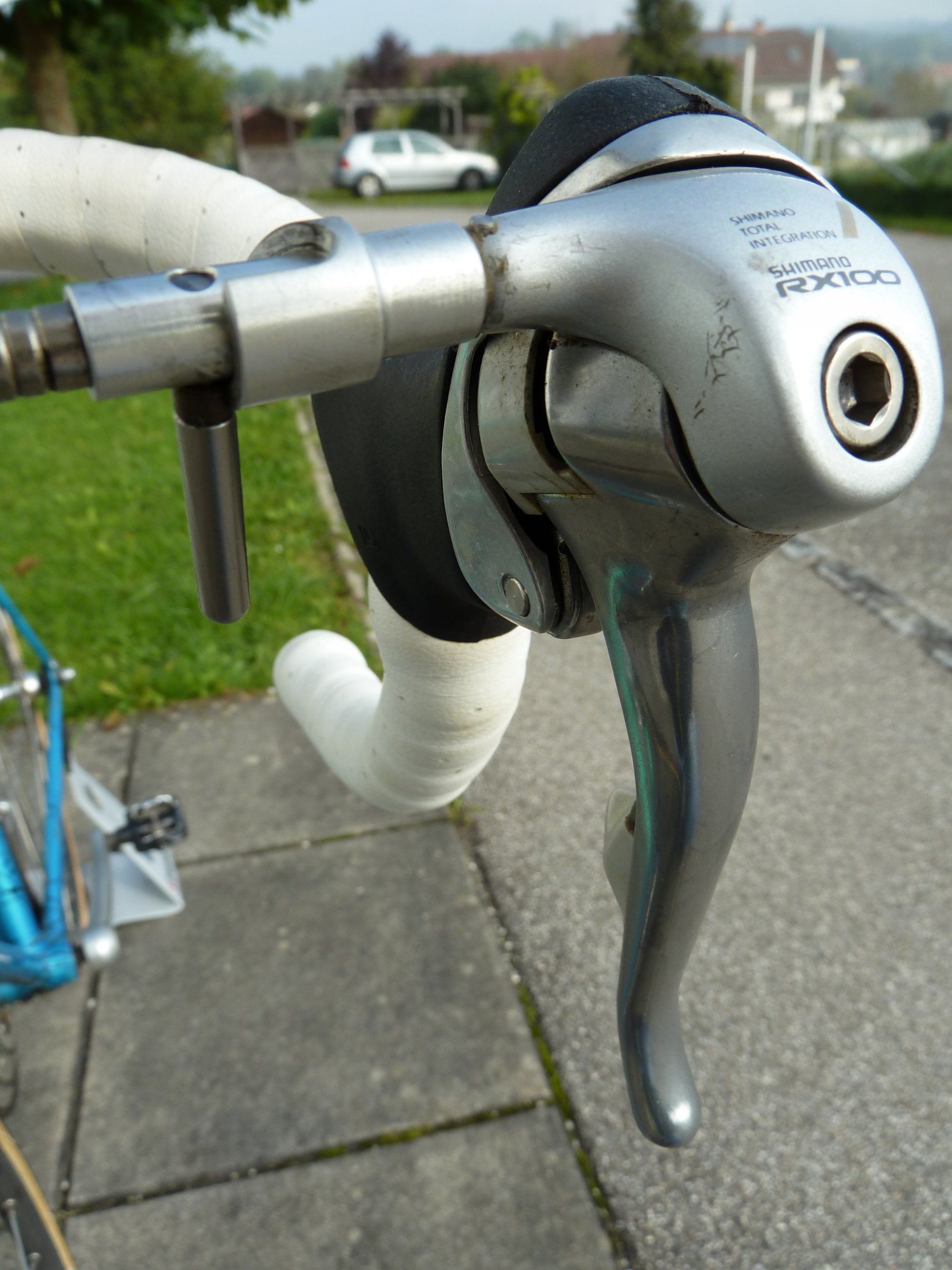

@Oté
Du brauchst entweder:
RSX STI-Hebel in 3 x 7 (das waren die einzigen 3 x 7 fach STI-Hebel auf dem Markt)
Oder man bedient sich diesem Teil hier, das macht aus einem 2-fach einen 3-fach.
Danke für die zahlreichen Antworten. Die Zweifachkurbel behalte ich, dreifach war nicht angedacht, also sollte ich da keine Probleme bekommen. Ich werde es dann mal mit dem vorhandenen Schaltwerk und Umwerfer versuchen und hier berichten.

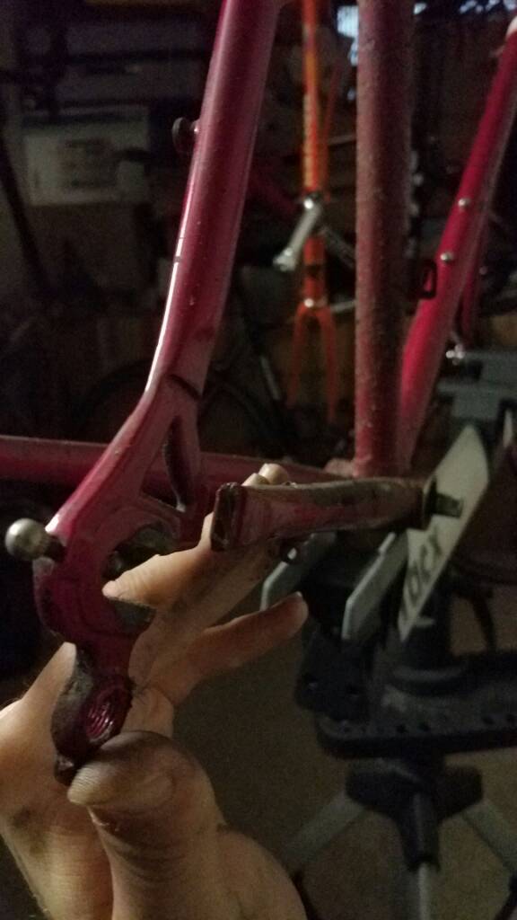

Meint ihr da kann man günstig was machen? Wenn ja, an wen wendet man sich im Kreis Hannover? Form follows function nehme ich in Kauf.
wieviel techn. Unverstand muss man aufbringen :eek:,um nicht selbst zu erkennen das es ein Totalschaden ist
Ich weiss nicht - man muss doch nicht wirklich zu allem und jedem herabwürdigende Einzeiler abgeben, oder?
Offensichtlich hat der Fragesteller erstmal keine Vorstellung wie groß der Aufwand ist (Teile neu einlöten + lackieren), zudem wurde die Frage schon beantwortet. Warum nochmal dieses Nachtreten?
Totalschaden bedeutet ja nicht : Unreparierbar , sondern nur : Wirtschaftlich bei hiesigen Preisen/Löhnen nicht reparierbar .
Ein wirklich wertvoller Oldtimer z.B. wird auch "aus einer Schippe Rost" restauriert und war so gesehen vorher zehnmal ein "Totalschaden" .
Natürlich kann man das Ausfallende erneuern ( rein technisch) , und vorher mal herausfinden , warum solche Spannung da war ( Rahmen aufgeweitet , Strebe verbogen etc. ) das dieser Ermüdungsbruch erfolgte , die Frage ist nur : Lohnt sich das , also mit technischem Sachverstand hat das nichts zu tun , nur mit der Kohle .
Teure Fahrzeuge die hier ein Totalschaden sind , werden aufgekauft und in Ländern mit deutlich geringerem Lohnniveau ( und meist besserer Handwerklicher Begabung , da wird noch gearbeitet , und nicht nur ausgetauscht ) sehr wohl instandgesetzt und fahren danach einwandfrei .
Unsympathisches Kerlchen, glaube aber, er kann da nichts für.
Kann das schon ganz gut einschätzen, dass das neue einlöten eines Schaltauge und das anschließende Lackieren kein Schnapper ist.
Naja, das war auch gar nicht mein Ziel, handelt es sich ja schließlich um eine Stadtschlampe.
So ist der emotionale Wert aber so hoch, dass ich 40-50€ bei einem Schlosser lassen würde, der mir das Schaltauge wieder zurechtschweißt, ganz unabhängig von der Optik.
Der Hinweis wegen der Region zielte darauf ab, vielleicht von jemandem der jemanden kennt zu hören.
Naja, muss ich wohl einen neuen suchen. Schade drum

Hmm, das ist nicht nur das Schaltauge, sowas liesse sich bei einer Stadtschlampe auch mit Anschraubschaltaugen lösen.
Hier ist es aber das komplette Ausfallende was man auslöten / entfernen und neu einlöten müsste. Zur Veranschaulichung mal dieser Beitrag: #81
Schweissen fällt flach, also wenn überhaupt Rahmenbauer in der Umgebung suchen...
