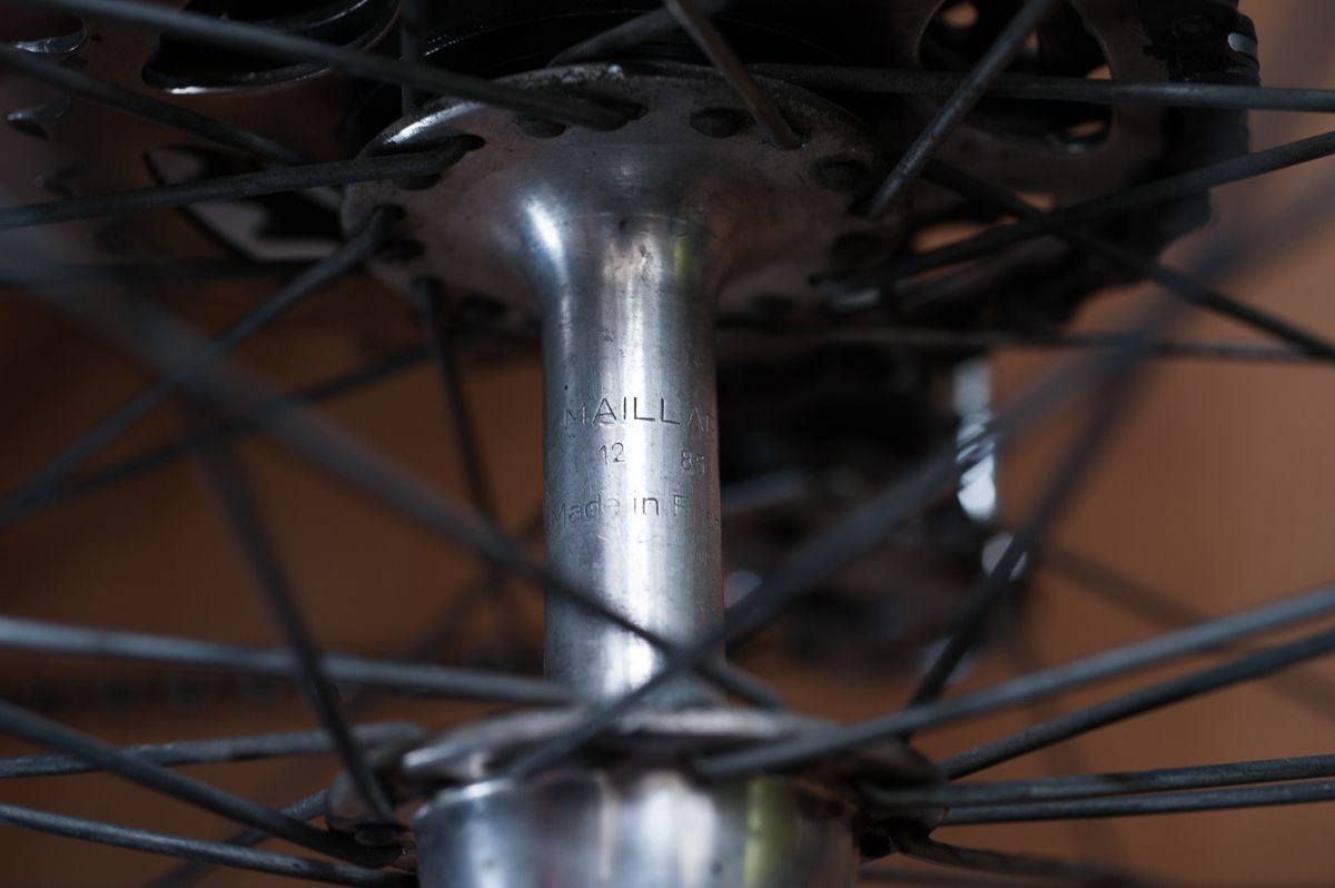

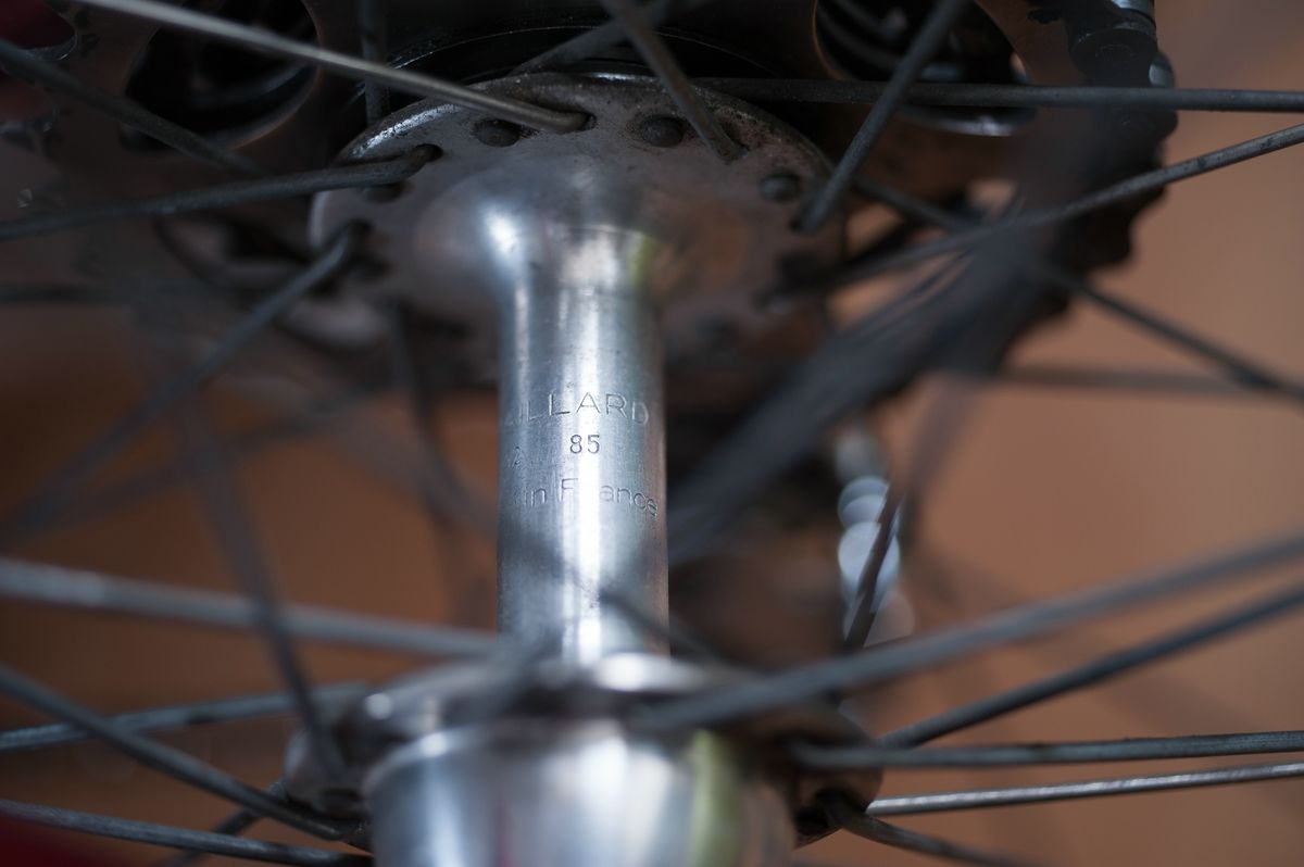

Ich habe hier einen LRS mit Maillard Naben, siehe Bilder. Bedeutet die eingeprägte "12" eine 120er EB? Momentan ist ein 6fach Dura Ace Schraubkranz dran, dadurch habe ich eine EB 126. Wenn ich einen 5fach Schraubkranz habe, komme ich dann auf eine 120er EB?

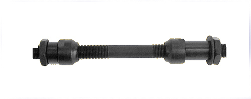

So sieht ne Achse aus. Die Spacer definieren im Prinzip die Einbaubreite. Durch Kürzen von Spacer und Achse um insgesamt 6mm kann man das Maß anpassen. Der Abstand der Konen bleibt dabei natürlich unverändert. Wenn man nur auf der Kranzseite Veränderungen vornimmt, muss man nachher umzentrieren, damit das Rad anschliessend wieder in der Mitte des Rahmens steht. Günstig und in neu wirst du ausser den Sunracekränzen für fünffach vermutlich nichts finden.

12 85 ist das Herstellungsdatum.

d.h. ich nehme beidseitig je 3 mm weg von Spacern und Achsschraube und montiere einen 5fach Kranz.

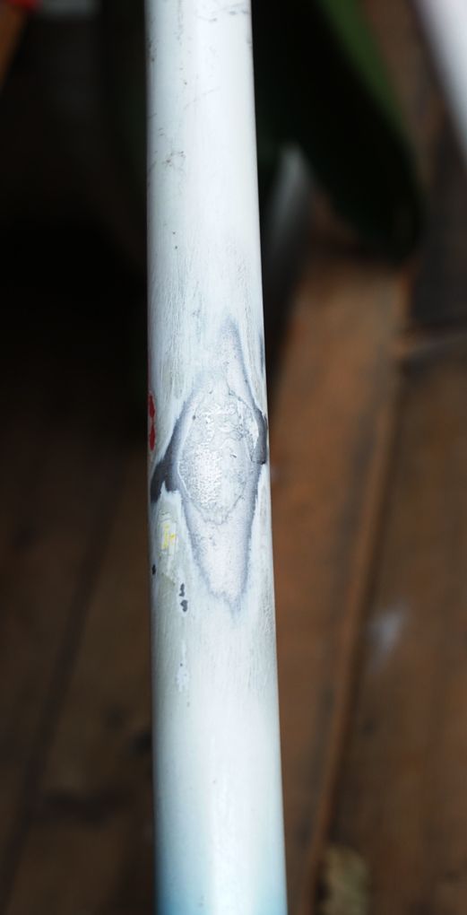

Hallo, ich hab einen schönen 81er Merckx Rahmen der leider eine flächige kleine Delle hat im Unterrohr, könnte man etwas beispachteln, oder ganz ignorieren, will ich aber nicht. Zeigen kann ich sie eigentlich kaum, denn man kann sie kaum erfühlen. Ich hätte Sie gern raus gedrückt, hab es schon mit Wasser-Eis-Druck probiert, bekomm aber leider nicht genug Gegendruck. Hab jetzt dieses Werkzeug gesehen und frage mich, ob sowas vielleicht schon mal von einen von Euch bestellt wurde, ausprobiert oder nachgebaut wurde. Vielen Dank für Info, Grüße

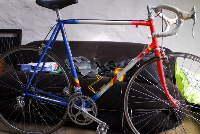

Der Lack ist eh etwas schräg, war vermutlich mal Weiß und wurde dann mehr schlecht als recht erweitert.
Ich will den Rahmen auf jeden Fall neu lackieren lassen.
Ich zeig ihn mal:
Hatte ihn irgendwann schon mal gezeigt, ist Cia Battino gelabelt, und so soll der Lack auf keinen Fall bleiben.
Ist ein seltener Reynolds Rahmen und wenn ich ihn lackiere würde ich natürlich auch gern die Delle bearbeiten, sonst macht das irgendwie keinen Spaß für die Lackierung Geld auszugeben
hier sieht man die Delle, aber nur weil ich die erhöhten Teile angeschliffen habe.
Dir ist aber klar, daß der Lack nach Anwendung dieses Werkzeugs an der besagten Stelle tot ist ?
Eine kleine Delle am Unterrohr ist allenfalls psychologisch relevant. Ich würde diese einfach ignorieren.
Du hast schon recht, rein psychologisch, aber wie das so ist mit der Psyche, die kann einem alles verderben:confused:
Ich zeig ihn mal:
So 100% kriegst Du so eine Delle nie rausgedrückt, am besten vom Lackierer spachteln lassen, dann sieht man nix mehr.

Anhang anzeigen 393590 Anhang anzeigen 393591
Die 12 bezeichnet das Produktionsdatum. Wimre ist das die 12. Woche des Jaheres, das in der anderen Zahl angegeben ist.
