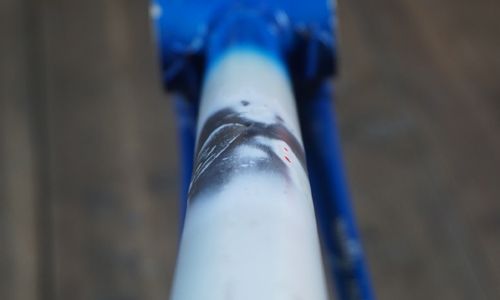

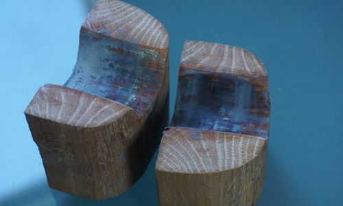

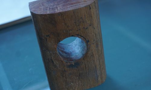

…kleiner Nachtrag zu meinen Dellenaustreibenerfahrungen. Ich bin überrascht wie verhältnismäßig gut es geklappt hat. Ich hab ein kleines Stück Eiche durchschnitten, ein 28mm Loch in die Mitte des Schnittes gebohrt und den Rahmen dazwischen mit der Hobelbank eingeklemmt. Immer etwas gedreht und den Druck erhöht. Die Schnittstelle immer etwas runter geschliffen, schön gefettet und weiter gewalkt. Ich bin jetzt von 0,7mm auf knapp 0,2mm an der dicksten stelle runter, das reicht mir. Die Abweichung ist eigentlich kaum noch zu fühlen. Ein bisschen muß jetzt noch gespachtelt werden, aber das geht.

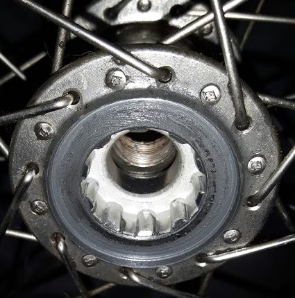

Ich habe noch ein sehr schönes LR mit der abgebildeten Shimano Dua-ACE 74xx Nabe mit leider schon 130mm Einbaumaß und 8-Fach Freilaufkörper.
Da ich nur noch 126mm Rahmen habe, meine Frage: kann man die Nabe mit vertretbarem Aufwand auf 126mm abspecken und den Freilaufkörper auch 7-Fach nutzen? Der hat immerhin noch ein Gewinde obendrauf.
Oder doch lieber verkaufen und ein passendes besorgen?
Danke vorab!
Gruß Seb.
Diese Nabe hat extra pilzförmige Kontermuttern, damit man sie leichter in 126er Rahmen drücken kann. Ob man das auch machen möchte ist natürlich eine andere Frage, aber in der Regel gibt es keine Probleme. Nur sehr vereinzelt hört man von Bruch, und damals wurde das millionenfach gemacht.
Danke vorab!
Gruß Seb.
Versuch doch einfach mal ein paar unterlegscheiben von der Achse zu nehmen. Da dürfte man den Abstand doch locker um 4 mm verringern können. Notfalls eher links mehr wegnehmen. Und natürlich genau messen wieviel überstand du rechts (Freilauf+Abschlussring) brauchst.
Gesendet von iPhone mit Tapatalk
@ Grandy + NonesensE: Danke! ich habe die Nabe gerade mal zerlegt und kann zur Not links und rechts ne Beilagscheibe weglassen, damit sollte sich das mit der Breite sogar symmetrisch lösen lassen.
Bleibt das Problem des Freilaufkörpers: eine 7-Fach HG Kassette ist viel zu schmal für den 8-Fach Freilauf. Geht evtl. Eine der früheren Kassetten mit schraubbaren Abschlussritzel, oder passt dann die Kettenlinie nicht mehr?
Gruß Sebastian
Gruß Sebastian
Ich hab am Kassetten Anfang nen 7x Spacer, dann passt auch die 7x Kassette auf ne 8x
