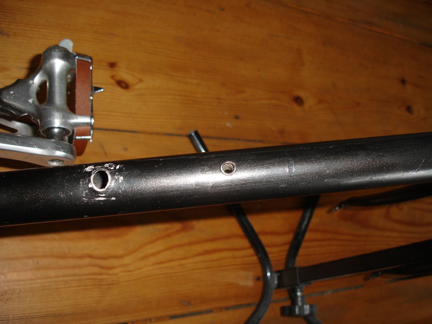

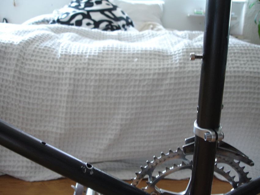

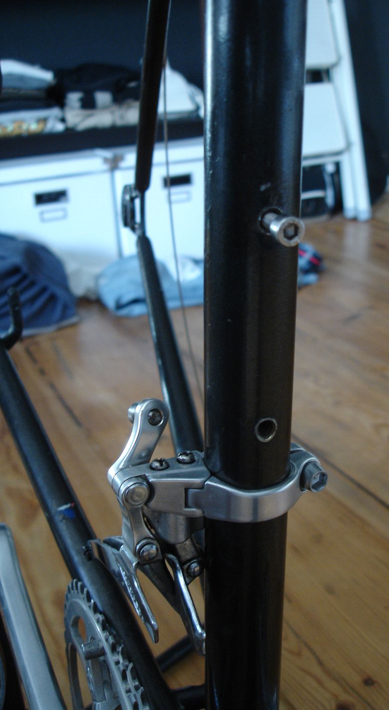

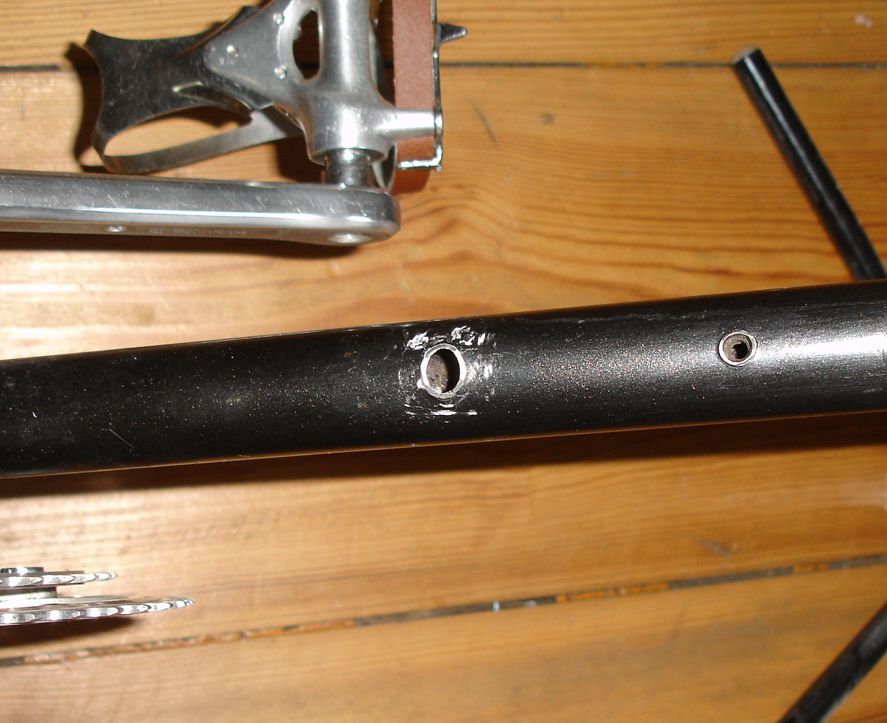

Moin in die Gemeinde...
sagt mal was macht ihr eigentlich wenn die Schrauben, die zur Befestigung des Trinkflaschenhalters dienen nicht mehr greifen?
Das Gewinde sich quasi mitdreht :confused:
Am Unterrohr bei mir ist jetzt das Gewinde sogar in den Rahmen gerutscht weil das Loch dafür schon total ausgefranst und gedehnt ist.
Jetzt hab ich auch n bissel schiss was das Material angeht ...
Kurz vor dem Ziel und dann sowas :( DSC01808.JPGDSC01809.JPGDSC01811.JPGDSC01812.JPG
Es MUSS sich lohnen.....ich schraub an dem TEIL jetzt schon seit einem Jahr rum und will es endlich mal fertig haben und fahren :(
Macht sowas jeder Radladen ?
Und bei dem großen Loch ? Was kann ich da machen ? sauber aufbohren und größeres Gewinde + Schraube dachte ich. Mir gehts mitlerweile nur noch darum das der Rahmen hält -.-
danke für deinen Rat
Je nach Sockel hast du vielleicht auch genug Fleisch um die aufzubohren und eine Nummer größer (M5?) neuzuschneiden. Wäre sicher günstiger und dein Lack leidet nicht.
Kurz vor dem Ziel und dann sowas :(Anhang anzeigen 52647Anhang anzeigen 52648Anhang anzeigen 52649Anhang anzeigen 52650
Das was noch an Gewinde zu sehen ist sieht aus wie eine Gewindeniete.Gibts im Schraubenfachhandel
Original dürfte ein M5er Gewinde drin gewesen sein,gibts aber auch in größer falls das Loch jetzt zu groß ist.
Gruß
Klaus
Erst mal danke für eure schnellen Antworten.
Ich werde mir hier wohl einen Rahmenbauer suchen müssen..... mal schauen ob ich einen finde.
Besten Dank jedenfalls an euch.
So kleines Feedback....war grad bei Pedalpower (in meiner Nähe) die bekommen das auch wieder hin. Noch dazu gibts da wohl jemanden der mir die gabel meines Diamant richten kann. Wirkten erst mal sehr nett und kompetent. Mal schauen wies wird.
Danke euch noch mal .....nice Weekend
