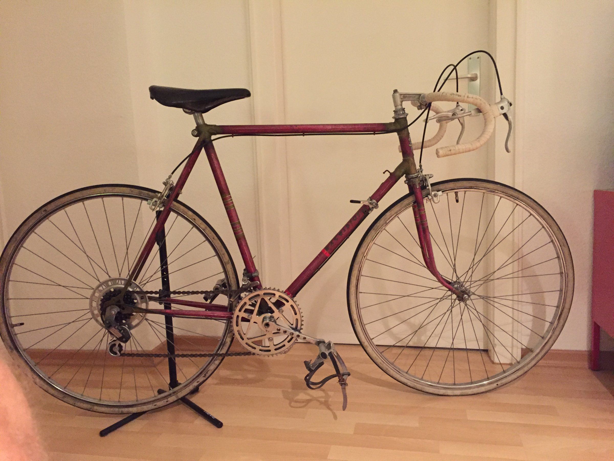

Hallo zusammen,
Ich überhole gerade ein altes RR/Stadtrad für einen Bekannten, der es von seinem Großvater bekommen hat, der es wiederum in einer kleinen Schmiede seines Dorfes vor mehreren Jahrzehnten erworben hat. Aktuell stoße ich auf ein paar "Beschaffubgsprobleme", da mir die meisten Teile nicht geläufig sind.
1. hat das schöne RR 27-Zoll 32-630 Mäntel. Einen Artgerechten Ersatz habe ich bereits gefunden. Nun bräuchte ich aber noch passende Schläuche. Kann mir da jemand etwas empfehlen? Ich finde nur 28 32-630.
2. sind die Felgen aus Stahl. Benötige ich hierzu spezielle Bremsklötze oder kann ich da jede "x-beliebige" nehmen?

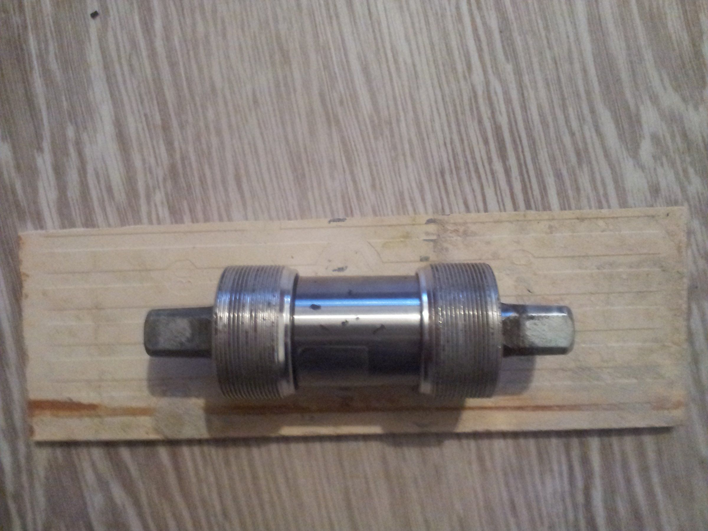

@molae du brauchst nix mit 122mm länge, das gab es von/für campa eh nicht (für die straße).
deine kurbel sollte auf eingedrückten kettenstreben locker mit einem normalen campa 111mm verbaut werden können. im bietefaden war kürzlich ein athenapatrone in 111 mit lagerschalen ohne anschlag - sowas würde ich mal probieren.
Ich habe die Kurbel zusammen mit einem Athenapatronenlager mit 111m Welle gekauft (leider haben die Lagerschalen ITA Gewinde, deswegen habe ich das Token BSA Lager gekauft).
20170413_065204-jpg.438861
Die Welle ist, bis auf die von dir erwähnten 1-2mm, annäherend symmetrisch. Wenn ich jetzt dieses Lager mit BSA Schalen verbaue, dann habe ich doch wieder die 11 mm zusätzlich auf Antriebsseite. Ich kann mir diese Kombination nur mit einem asymmetrischen Hinterbau vorstellen.

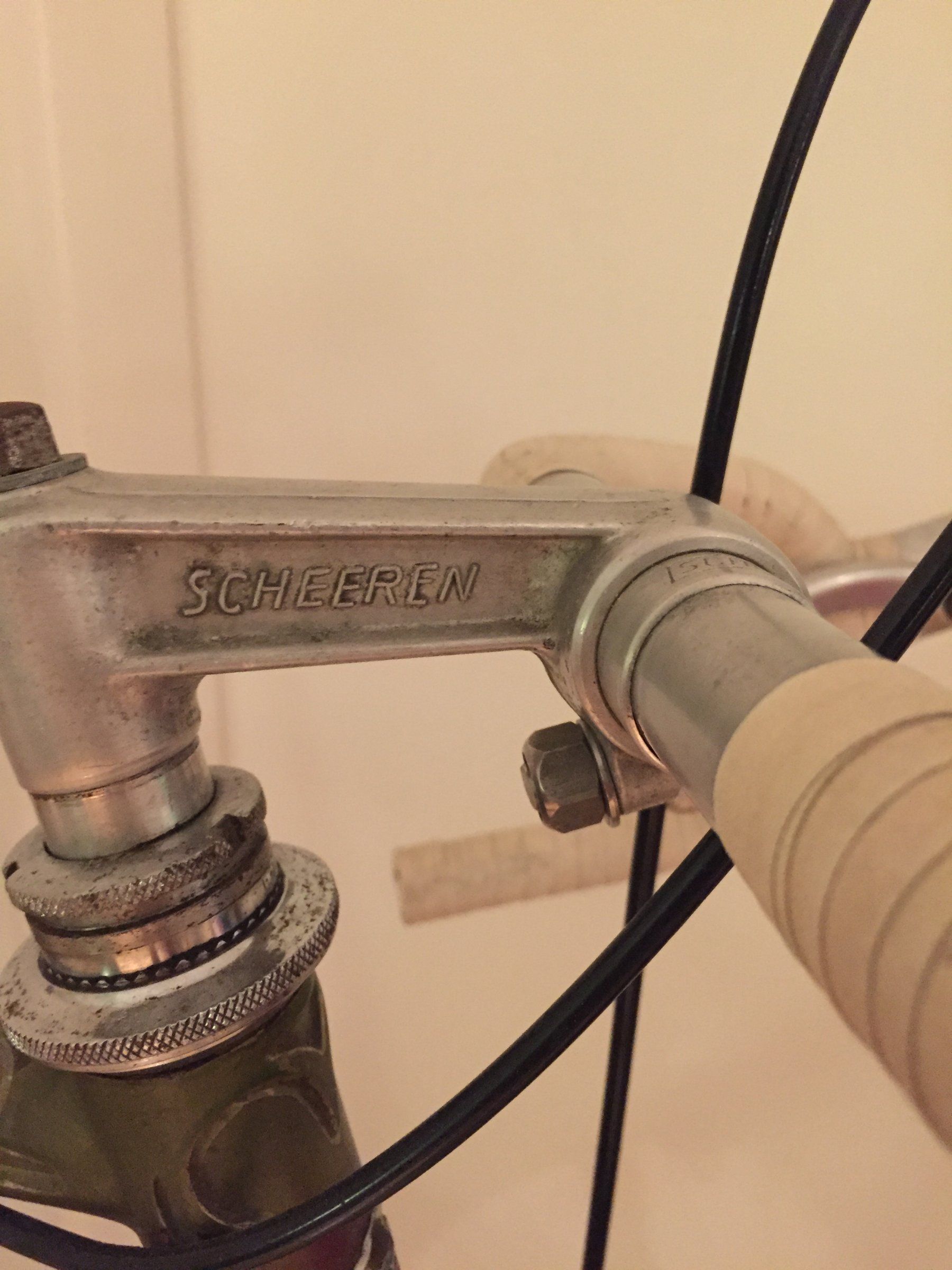

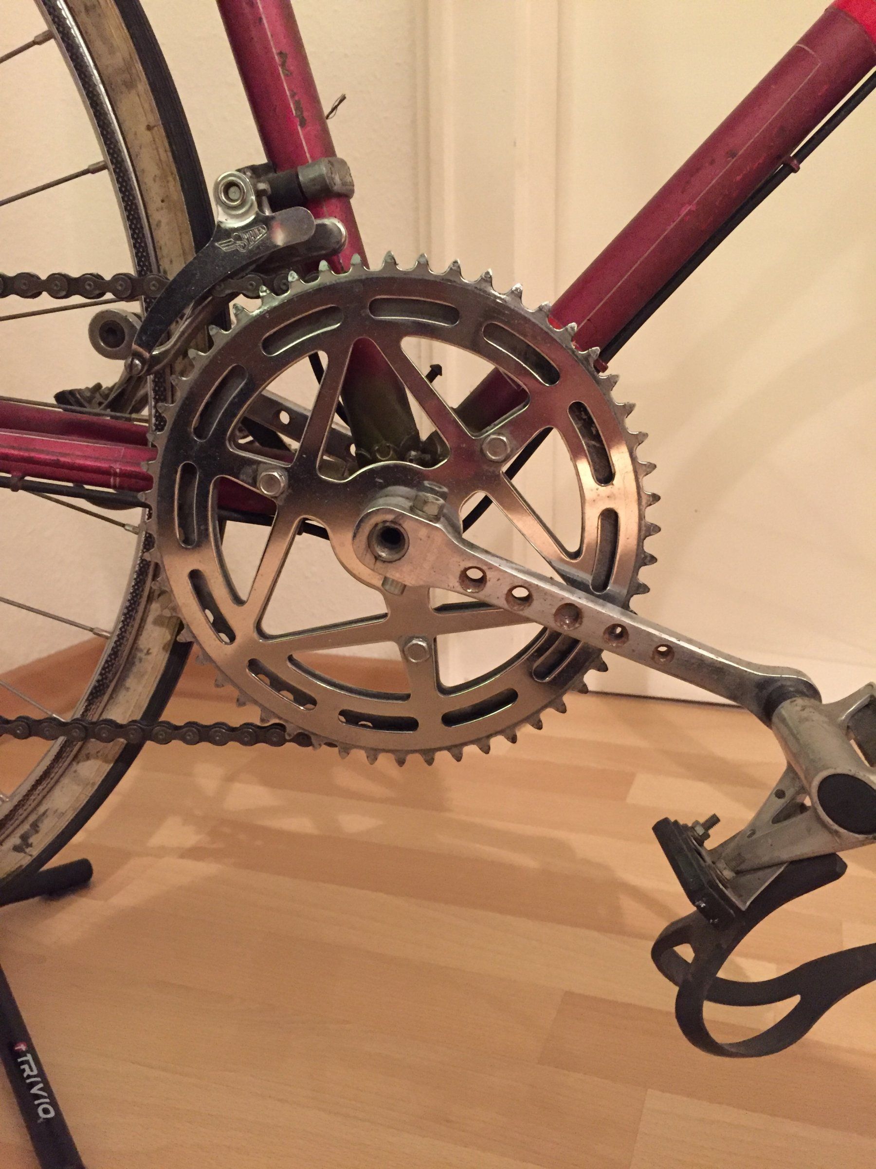

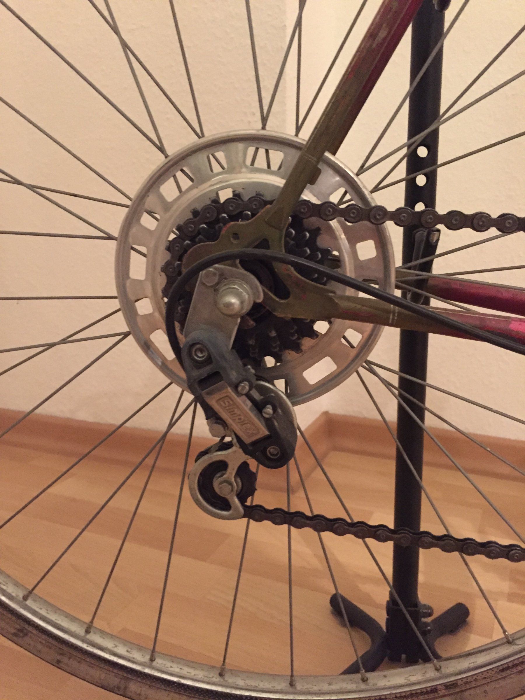

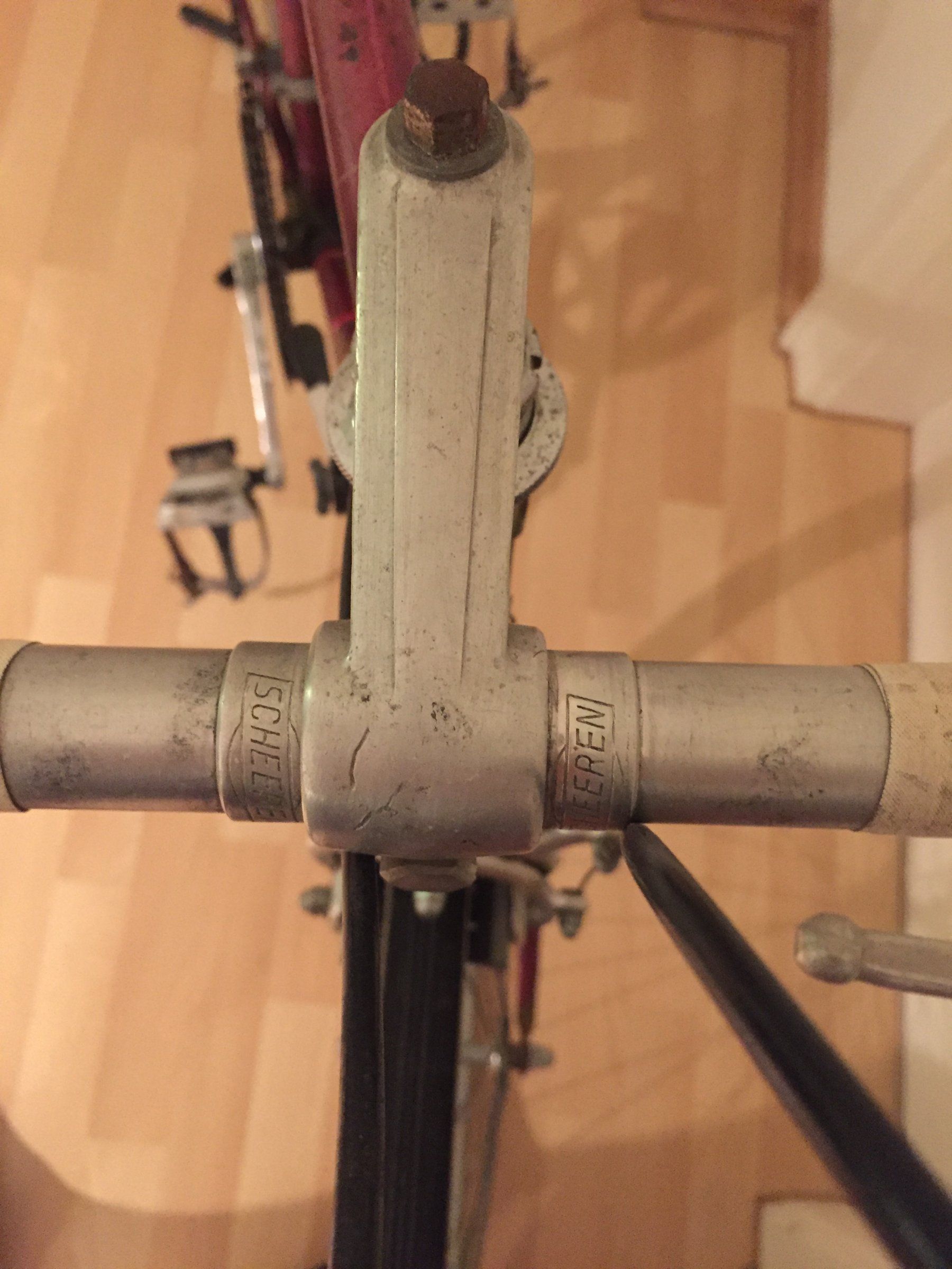

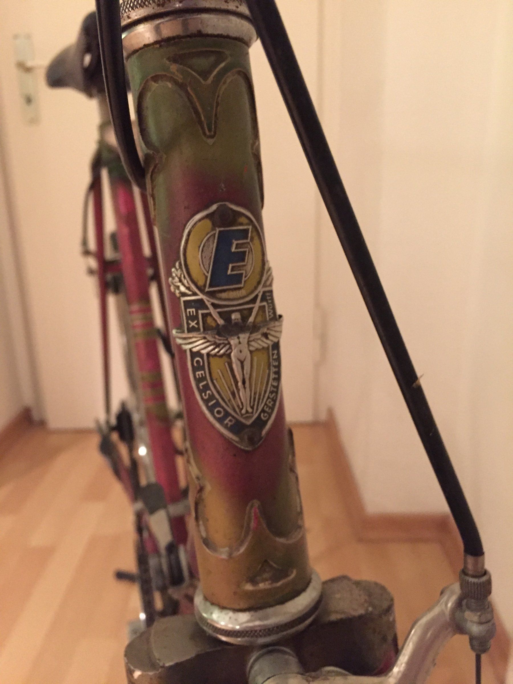

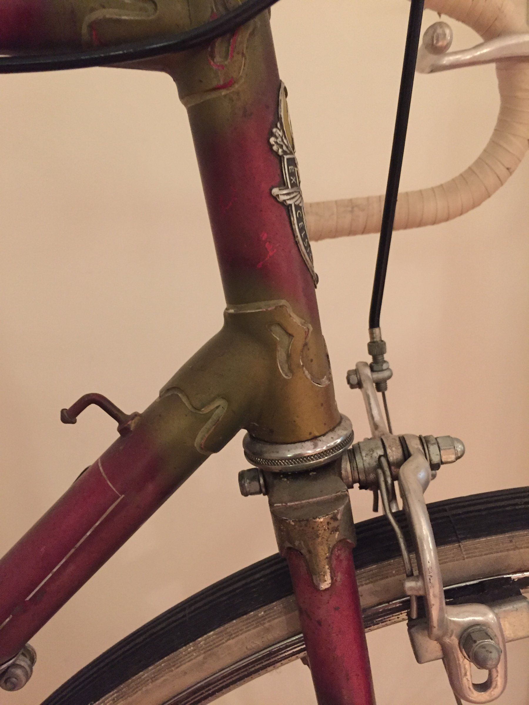

Das ist ein wirklich altes Rennrad aus den 50ern, allerdings ziemlich verbastelt. Hier lohnt sich eine sorgfältige Aufarbeitung. Die Doppelbremshebel, die zerbohrte Kurbel und die Schaltung müssen durch zeitgenössische Teile ersetzt werden. Die Stahlfelgen würde ich gegen Aluminiumfelgen austauschen, wenn die Naben noch gut sind. Dann gleich mit 622er Felgen, die Bremsen sind lang genug.
Ich stimme dir zu! Hat auch im Original nur einen Anlötsockel für die Schaltung...der Besitzer möchte es aber nur wieder fahrtüchtig gemacht bekommen und versteht die Bezeichnung artgerechter Aufbau nicht - leider - dafür wird es immerhin wieder bewegt! Vllt. erweckt die Freude am fahren eine unbekannte Leidenschaft...

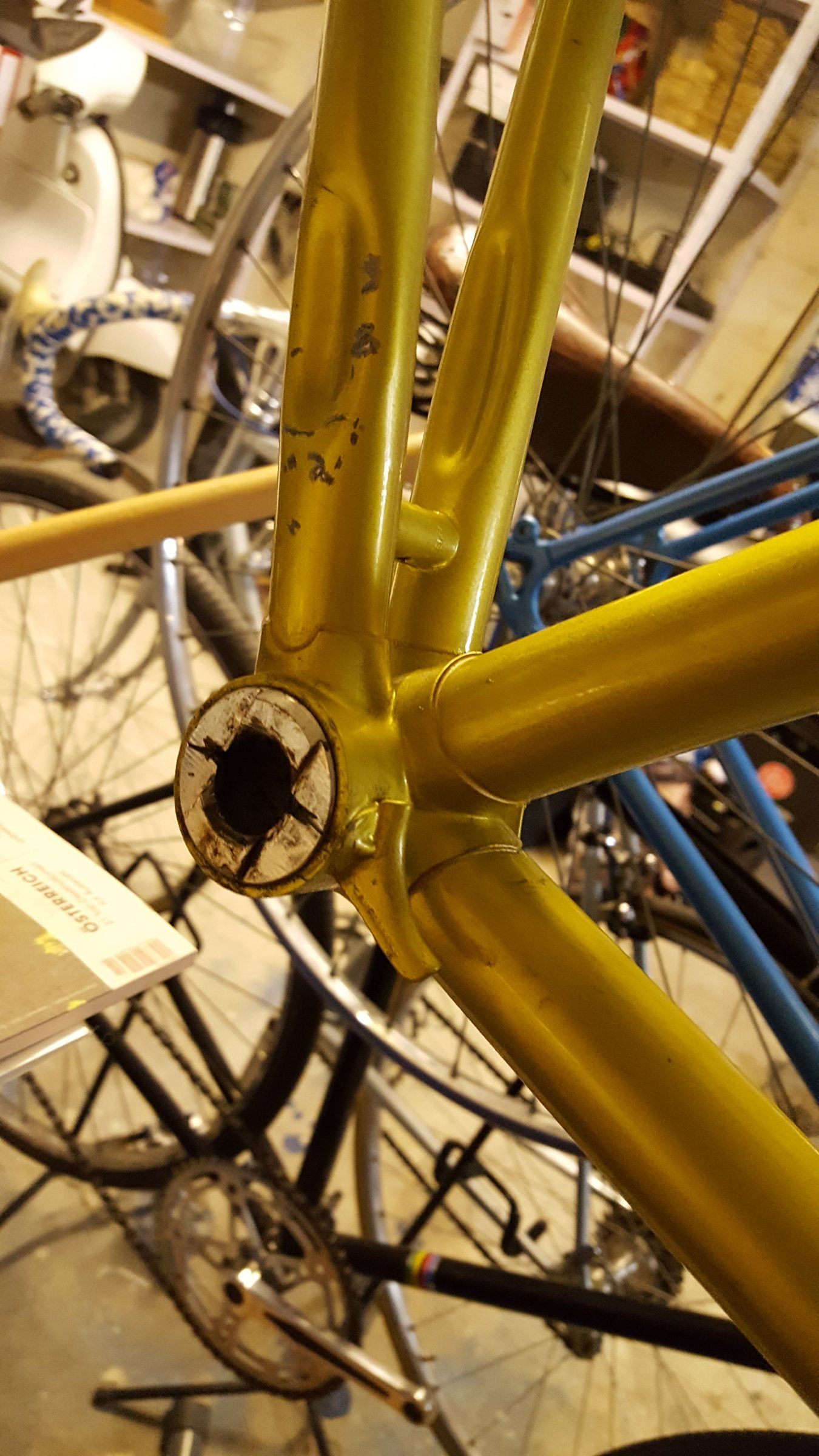

Oh mein Gott. Ich glaube eine feste Sattelstütze ist gegen dieses Dilemma noch Entspannung pur. Ich hab hier eine rechte Lagerschale eines unbekannten Herstellers, der gelinde gesagt ziemlicher Dreck ist. Es gibt keine richtige Aufnahme um zu greifen. Ausserdem steht auch nix über das Gewindemaß darauf und so kann man nur erahnen dass es wohl BSA ist: Hat BSA als einziges den Tretlager Durchmesser von 68?
Hat jemand noch eine Idee wie ich diese verfluchte Schale abbekomme? Meine Plan war, 2 Schlitze zu flexen und dann eine Metallscheibe zu nehmen..
Oh mein Gott. Ich glaube eine Festsetzungen Sattelstütze ist gegen dieses Dilemma noch Entspannung pur. Ich hab hier eine rechte Lagerschale eines unbekannten Herstellers, der gelinde gesagt ziemlicher Dreck ist. Es gibt keine richtige Aufnahme um zu greifen. Ausserdem steht auch nix über das Gewindemaß darauf und so kann man nur erahnen dass es wohl BSA ist: Hat BSA als einziges den Tretlager Durchmesser von 68?
Hat jemand noch eine Idee wie ich diese verfluchte Schale abbekomme? Meine Plan war, 2 Schlitze zu flexen und dann eine Metallscheibe zu nehmen..Anhang anzeigen 439036
Wir hatten hier vor kurzem ein paar Videos dazu bei denen die Schale selbst mit Schraube geklemmt wurde. Auf die Schnelle finde ich das hier:
Anderes Video, gleiche Methode:
Da gab es noch ein anderes wo jemand ein kurzes Rohr und eine längere Schraube genommen hat, das finde ich aber gerade nicht.
Richtig coole Idee im 2. Video .. Ich lauf Samstag erstmal zum Baumarkt!
Danke dir!
