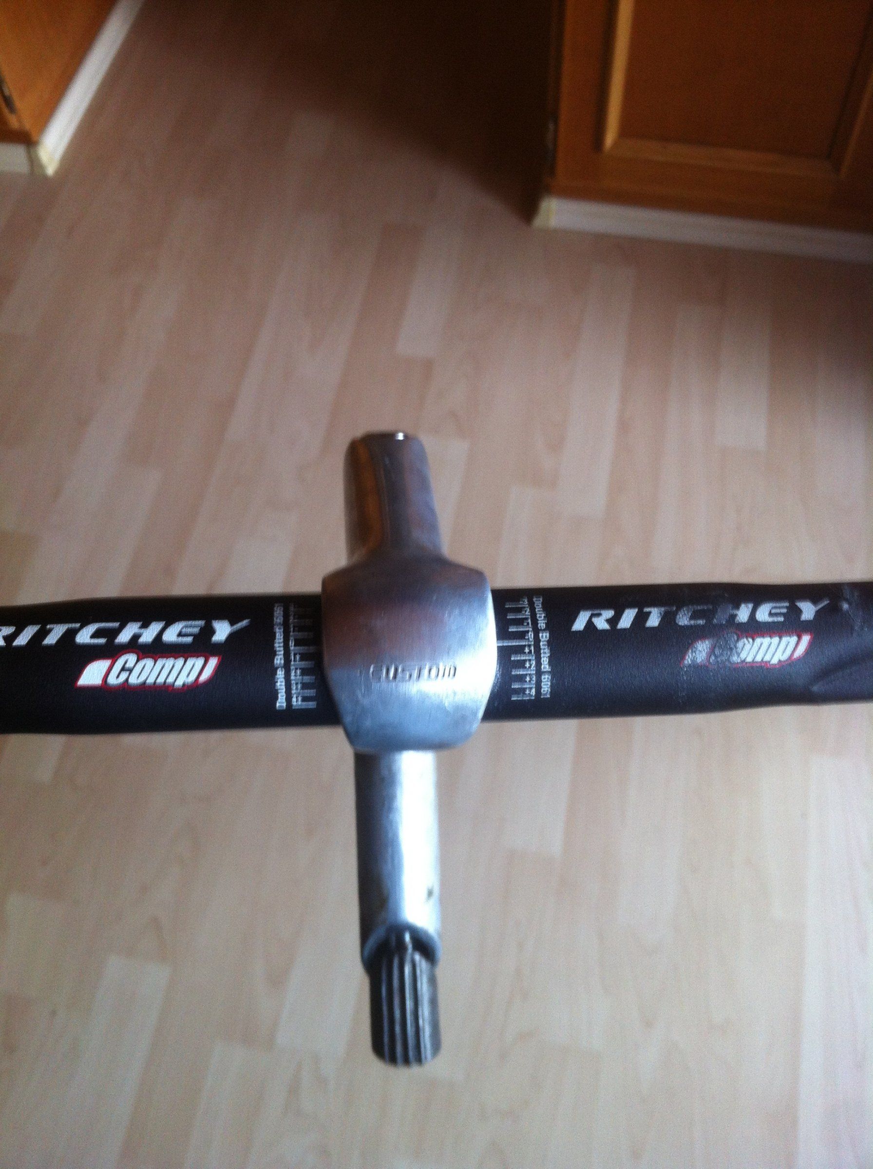

- ich glaube da ist ein 26,0 Lenker in einem 25,4er Vorbau - er lässt sich nur drehen wenn ich den Vorbau ganz leicht aufbiege - rausmachen, wegwerfen? oder so lassen (wurde anscheinend so gefahren...). Sind die Vorbauten von Custom geschmiedet oder gegossen?

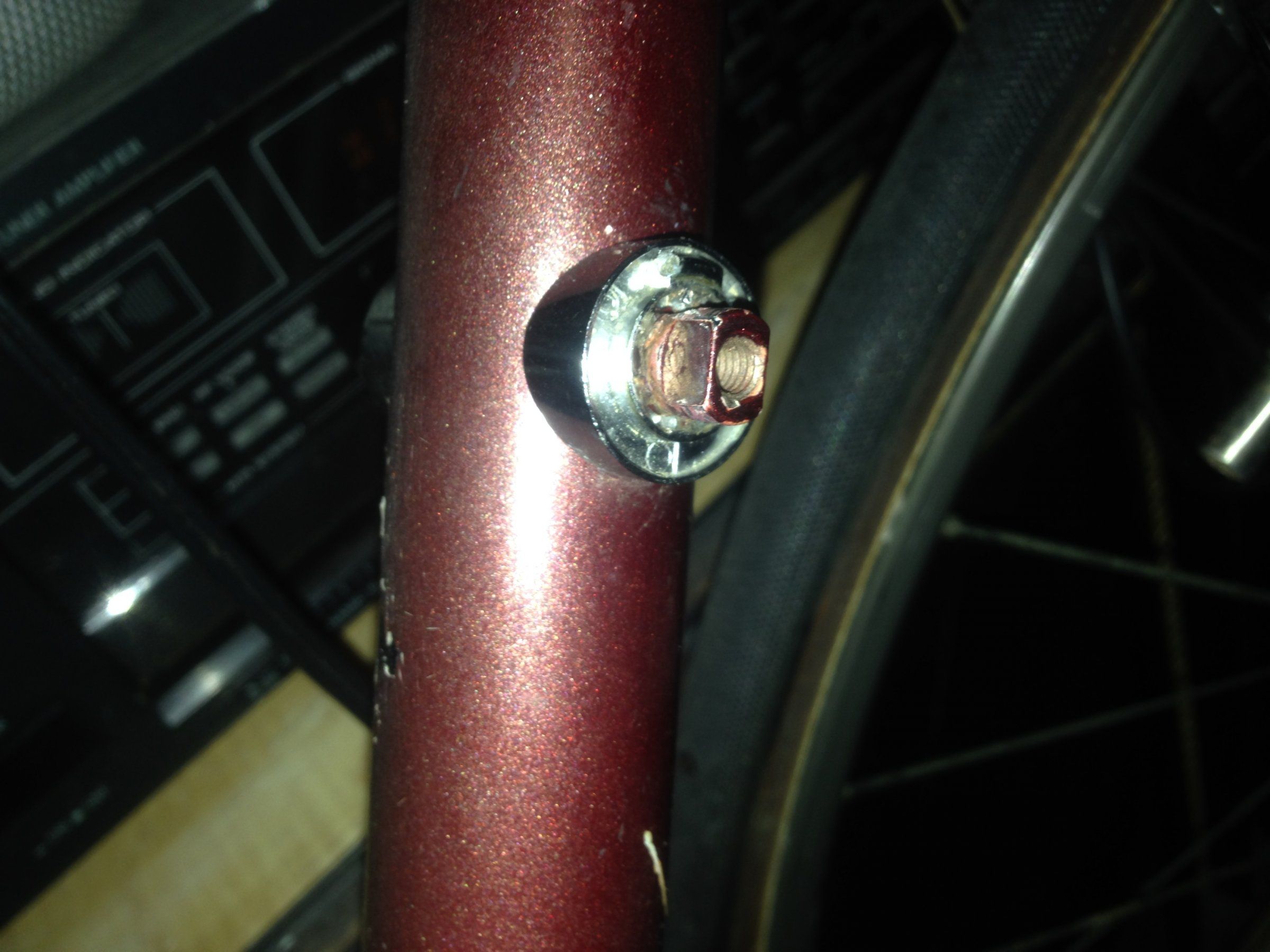

- Da hat sich anscheinend die Schraube vom Schutzblech ganz gut ins Sattelrohr eingearbeitet :eek:

Ich meine die "Custom" Serie von SAKAE RINGYO ( SR ) sind so Mittelklasse Sachen ( wie 105 bei Shimano ) , und der Vorbau ist tatsächlich ein Gußteil , schau die mal die Wandstärke des Auges an auch im Schaft ist das zu erkennen .
Und der ist natürlich für 1 Zoll Lenker gedacht .
1 Zoll Lenker? was meinst du?

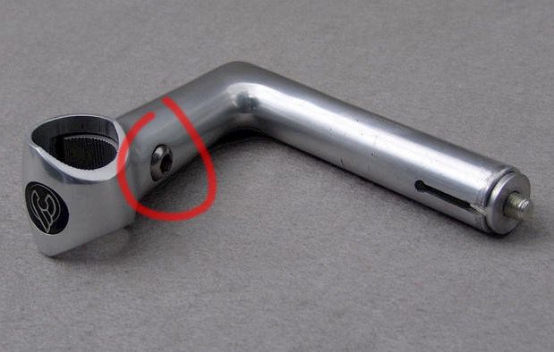

ich habe einen Cinelli 1R Vorbau mit einer ausgenuddelten Klemmschraube.
Damit kriege ich keinen Lenker mehr vernünftig geklemmt. Jemand eine Idee, wo man Ersatz kriegt, oder ob man das Gewinde für den nächstgrößten (7er) Inbusschlüssel vergrößern kann?
Moin zusammen,
Was ist denn ausgenudelt - die Schraube oder das Klemmteil wo die Schraube reingeschraubt ist? Bekommst Du das Klemmteil denn rausgezogen wenn die Schraube draussen ist?
