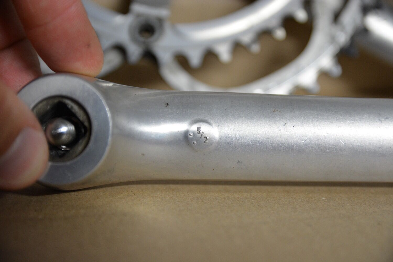

frage an die campa jünger: wofür steht des (auf der kurbel)?

Könnte die Werkzeug # sein auf das die Kurbel gefertigt wurde
Jo , habe mal Werkzeugmacher gelernt , vermute auch das ist die Nummer der Schmiedeform , wenn es da Probleme gibt weiss der Werkzeugmacher welches Werkzeug nicht ok ist , meist gibt es davon mehrere , oder in einem Werkzeug sind mehrere Formen drin .

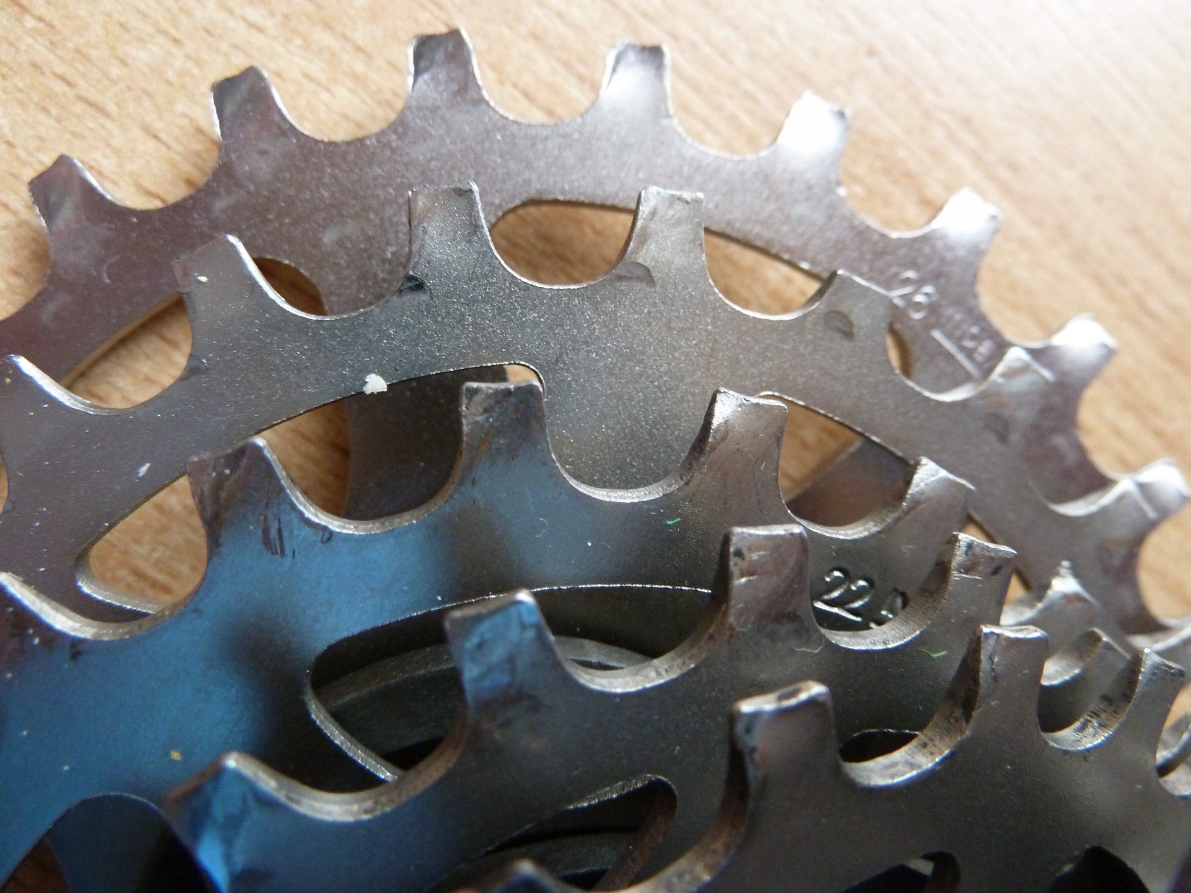

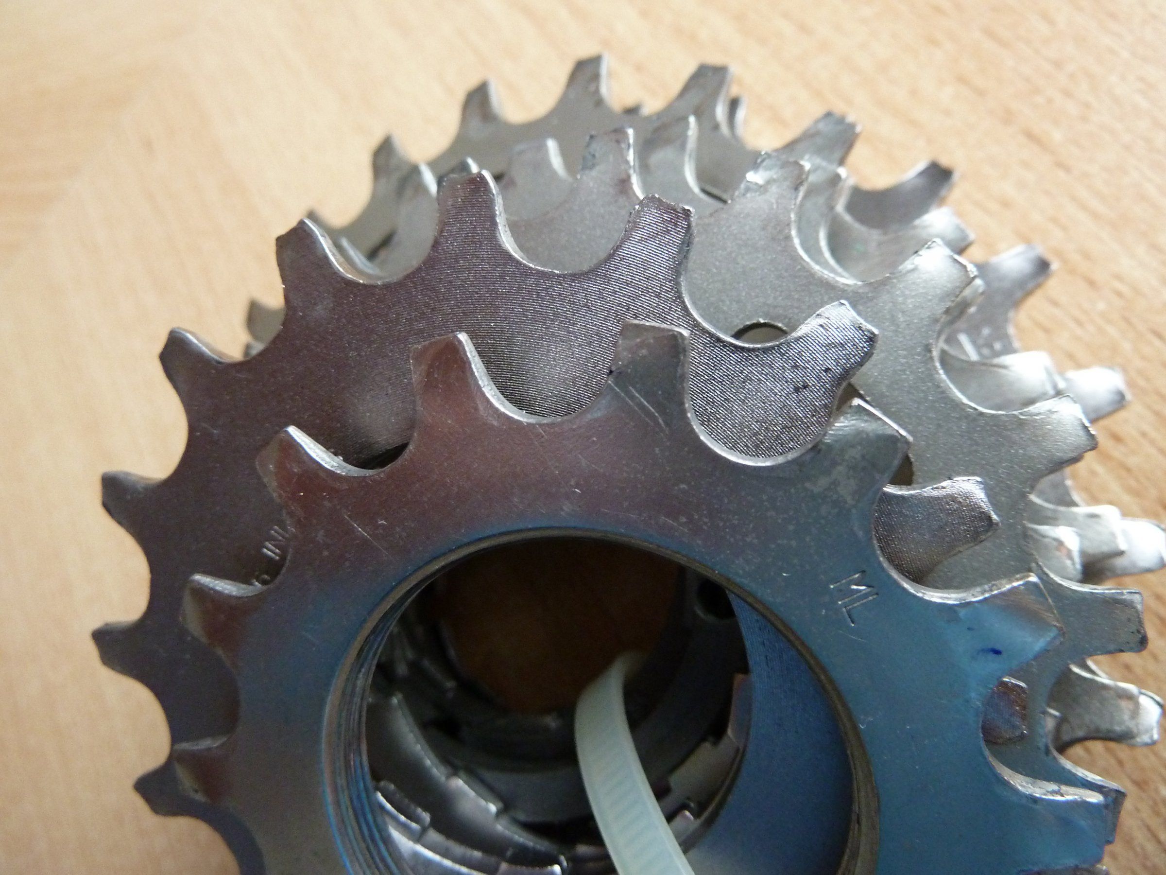

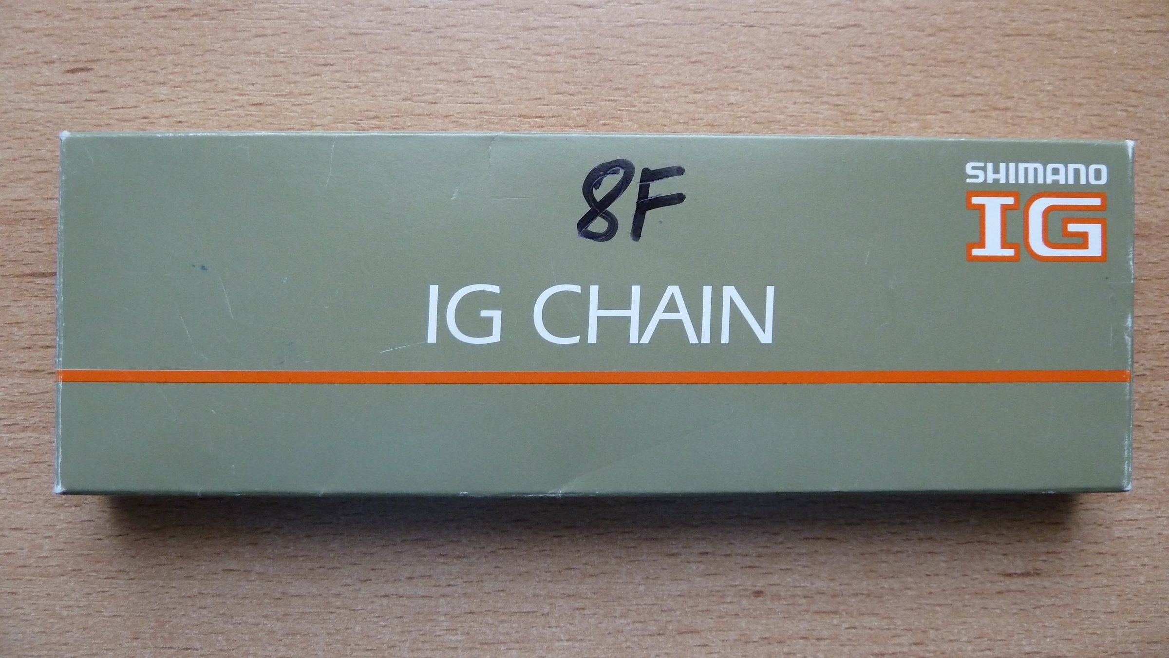

Moin,
schnell mal ne Frage an die Schrauber-Professionisten, folgendes habe ich für einen Neuaufbau angedacht bzw. bei mir liegen.
Kurbel FC-6400 (mit original KB) + 7-fach Kassette + Kette CN-IG70 - geht das überhaupt?
und wenn nicht, dann diese Kombi:
Kurbel FC-6400 + 7-fach Kassette CS-HG50 + CN-HG71
Danke!!
Bilder, was ich liegen habe:
IG Kette passt afaik nicht zu UG Kassette, ne HG Kette dagegen schon.
(IG war irgend ein spezieller shize, da hatte die Kette innen irgend ne kante für spezielle Steighilfen. Die bezogen sich aber nur auf spezielle Kettenblätter. Vielleicht tun die auch mit UG. Es steht aber irgendwo "IG only". Wenn die problemlos liefen und das jemand bestätigt... ich hab drei oder 4 liegen und hab die immer beiseite gelassen).
HG Kassette und HG Kette passt natürlich.
