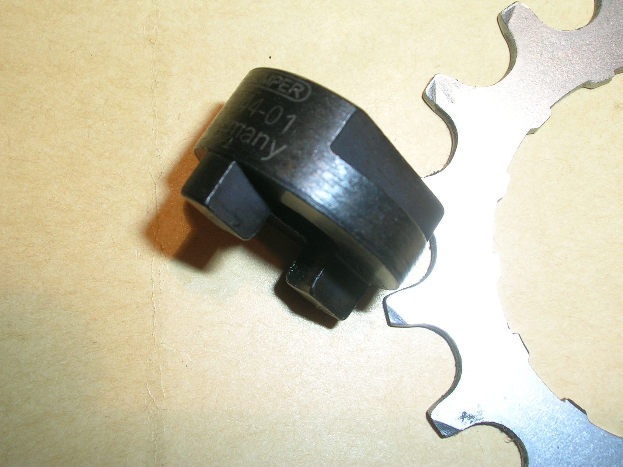

Noch eben meine Rückmeldung zur Demontage der Dura Ace Kassette. Das dritte Ritzel habe ich nach ziemlichem Würgen ab bekommen. Nicht ohne es vorher ordendlich mit Caramba geflutet zu haben. WD 40 und auch das Erwärmen der Teile hatten vorher nichts bewirkt.
Die Zahnräder sind also ab, aber einspeichen kann ich das Rad noch immer nicht. Der Freilauf ist so ausladend, dass man die Speichen nicht einführen kann. Ich benötige jetzt also noch ein Spezialwerkzeug zum lösen der Mutter.
Hat jamand eine Bezugsquelle für solch eine Nuss? Meine bisherigen Recherchen verliefen leider ergebnislos. Ein Bild des Freilaufes gibt es weiter oben in diesem Thread.
Besten Dank schon mal.
Der Abzieher ist nicht das Problem, das ist ein einfacher mit 2 Zapfen:
http://www.bike-mailorder.de/WERKST...ark-Tool-FR-2C-Zahnkranzabzieher-Suntour.html
Das Problem ist, dass die Nabe nicht mehr eingespeicht ist. Wenn die Nabe noch verwendet werden soll, musst du wenigstens die linke Seite in irgendeine Felge einspeichen. Der Abzieher wird mit dem Schnellspanner im Zahnkranz gesichert und in einem massive Schraubstock eigespannt. Dann kräftig gegen den Uhrzeigersinn an der Felge drehen und den Zahnkranz lösen. Da hierbei rohe Kräfte wirken, wäre es gut, auch im rechten Nabenflansch irgendwie Speichen einzuziehen.

Es steckt keine Nabe in dem Freilauf "drin"
Das abhehmen der Kränze hättest du dir auch sparen können , wenn du das Rad neu Speichen willst muss der kpl. Freilaufkranz ab, die Ritzel können dazu drauf bleibenn.
Der ganze Freilauf mit den Kränzen ist auf die Nabe draufgeschrabt , die Nabe hat also am rechten Ende einfach ein grosses Gewinde ( zu 95% übrigens das gleich wie ein BSA-Tretlager ( 1,37Zollx24Gang) , bei Französischen Naben auch mal was anderes ))
Du brauchst einen Abnehmer für den Freilauf ( SIEHE FOTO ) mit 2 Flächen zum Einspannen und 2 Nasen , die in den Freilaufkörper passen.
Abnehmer mit den Flächen in den Schraubstock , Rad obendrauf das die Nasen in den Freilauf einrasten und das Rad gegen den Uhrzeigersinn drehen , dann schraubst du den ganzen Freilauf ab.
Falls die Nabe gar nicht eingespeich ist wird das schon schwieriger , weil du keinen Hebelarm hast.
Du musst als vorsichtig die Nabe einspannen am Mittelteil ( Kunststoffbacken ) oder so.
So einen Abnehemer gibt es in ebay oder beim Dealer deines Vertrauens für ca. 10.-€
