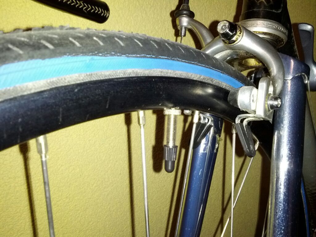

hallo
heute abend wollte ich an meinem neu erworbenen klassiker die reifen wechseln, denn die die drauf waren passten farblich nicht, sind rissig und eine billigmarke.
monitiert waren drahtreifen der grösse 700x23c.
nun zum problem: die alten reifen kriegte ich schon nicht runter mit reifenhebern, ich musste mit einer zange den draht durchschneiden.... komisch...:eek:
habe mir conti 4-season gekauft, faltreifen 700x23c, und diese bringe ich schlichtweg nicht drauf, wie wenn die felge ein bisschen zu gross wäre. ps. ich wechsle nicht zum ersten mal einen reifen.
:eek:
ich danke euch für die unterstützung :)
Um was für eine Felge handelt es sich denn?
Auf der Felge habe ich keine Bezeichnung gefunden. hier ein Foto:
Gesendet von meinem Galaxy Nexus mit Tapatalk 2
passtreter: evtl ist das ja ne 27" felge, die sind grösser als 28", da brauchste nen passenden reifen. die normalen 28er gehn da nicht drüber. hatte da letztens nen kumpel mit nem alten peugeot reiserad hier, da mussten wir auch die 28er von der 27er felge runterknipsen. keine ahnung welcher künstler die da jemals drauf bekommen hat..
