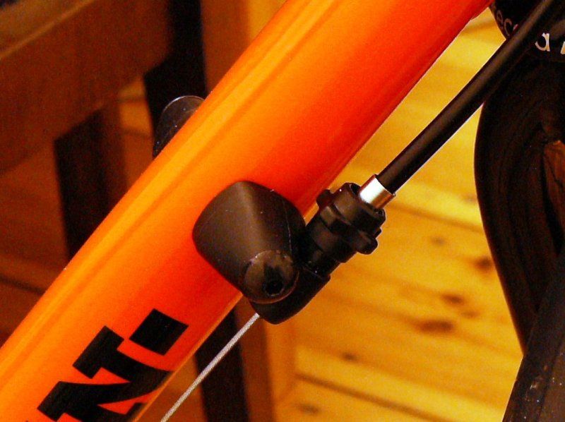

Er meint bestimmt so eine Bremse. Da könnt ihr doch helfen?
Nee, der Stopper muss unten sein, also wurde hier ein linker Stopper rechts montiert.
So muss das aussehen:
Kein gutes Beispiel, weil eine falsche Endkappe montiert ist.
Die hier gezeigte ist für Bremszughülle und - wie man deutlich sieht - auch im Außendurchmesser zu groß.
Besser wäre es, die für Schaltzughülle vorgesehenen Kunststoffendkappen zu verwenden.
Die sitzen strammer, und das Innenleben der Außenhülle "arbeitet" sich nicht durch das Loch der Endkappe nach außen.
Hab auf die Schnelle kein besseres Bild im Netz gefunden. Es ging mir ja nicht um die Endkappen, sondern um die Montierrichtung des Stoppers.
