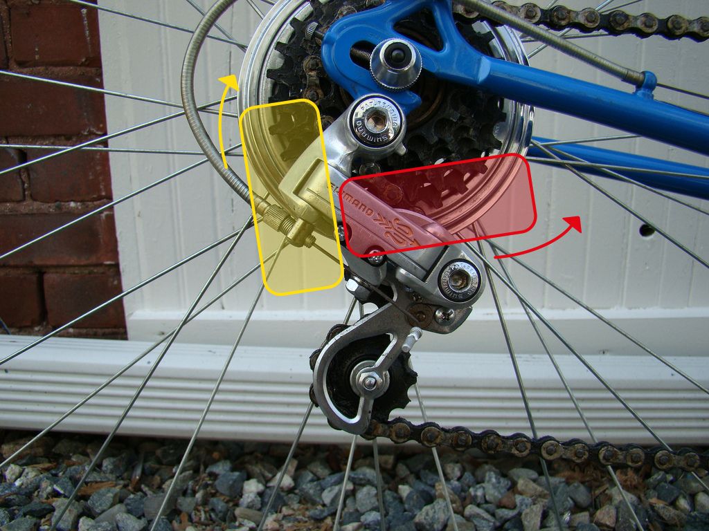

Habe nun auch das derzeit montieret Schaltwerk abgebaut und auseinander genommen. Die Feder in der Gelekbolzen-Hülle hat noch vernünftig Spannung. Unter Zuhilfenahme diverser Kraftausdrücke hab ich auch alles wieder zusammen gebaut. Das montierte Golden Arrow Schaltwerk wird von der Feder in die gelbe Position gedrückt. Das SunTour Schaltwerk, welches einwandfrei funktioniert, wird im Gegensatz dazu, in die rote Position gedrückt… Sind das einfach verschiedene Vorgehensweisen? Ich kann mir einfach keinen Reim drauf machen. Für dem Umlauf der Kette ist die SunTour Variante jedenfalls die Vorteilhaftere.
So, gute Nacht .-)
Ja schade, dass das SunTour einwandfrei funktioniert im Gegensatz zum Golden Arrow…
Noch mal zum Verständnis: Wenn ich den Schaltkäfig am Gelenkbolzen per Hand, aus der Position auf dem Foto, in die gelb markierte Position drücke, bleibt er dort stehen. Logisch, da die Feder ja eh in dieser Richtung drückt. Vielleicht ist das ja auch okeh so!?

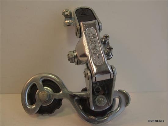

Hallo, ich habe ein Laufrad mit 6fach Kranz und Huret Schaltwerk, dass ursprünglich mit einem 5fach Kranz gearbeitet hat. Kann ich das Schaltwerk so einstellen, dass alle 6 Ritzel genutzt werden? Bis jetzt ist es mir noch nicht gelungen. Entweder das Schaltwerk berührt die Speichen oder es legt die Kette nur auf das zweitgrößte Ritzel.
Welche Huret? Mit Parallelogramm oder Schubstange?

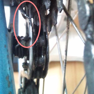

Also ich habe es jetzt geschafft, dass alle Ritzel nutzbar sind, wenn die Kette vorne auf dem kleinen Zahnrad ist.
Wenn ich sie auf das große Zahnrad setze, machen hinten die beiden größten Ritzel Probleme.
Beim Zweigrößten stimmt nur der Winkel zwischen Kettenführung und Kette nicht [01], beim Größten gelangt dann auch noch
das Seitenteil der Kettenführung (wie auch immer das heißt) in den Zahnkranz [02].
Jemand ne Idee?
Meines Erachtens ist das Schaltauge nicht verbogen...

Ist im Ausfallende noch Platz, um das Rad weiter hinter zu schieben? Ältere Schaltungen haben Probleme mit großen Ritzeln. Bei Huret gabs mal die Möglichkeit, den Käfig in ein anderes Loch zu setzen, um ihn von den Ritzeln ferner zu halten. Guck mal, ob das bei deinem auch so ist (am unteren Parallelogrammlager, wo die Schwinge dran festgemacht ist).
Und sonst ist es auch nicht weiter schlimm, man darf die extremen Gänge ja sowieso nicht schalten. Diese Übersetzungen kommen idR auch nochmal in günstigerer Kettenstellung vor. Rechne einfach mal nach.
Hey vielen Dank für den Tip mit dem zweiten Loch. Habe ich garnicht gewusst ;)
Das hat alle Probleme beseitigt. Jetzt kann ich alle Gänge schalten!
