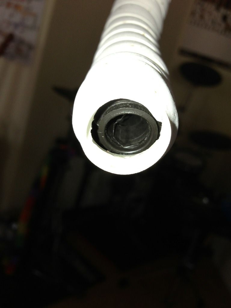

Ups, was ist das und warum steckt es im Lenker, sodass ich keine Endkappen reinkrieg?
Danke ;P
Hmm, komisch, das war in beiden Enden und als ich das Rad bekommen hab, war auf der einen Seite noch die Kappe drin (die ich vollständig rausbekommen habe). Naja, hab jetzt alles rausgewurschtelt. :)
Ich hatte mal nen Lenker mit drei Stopfenresten hintereinander auf der linken Seite.

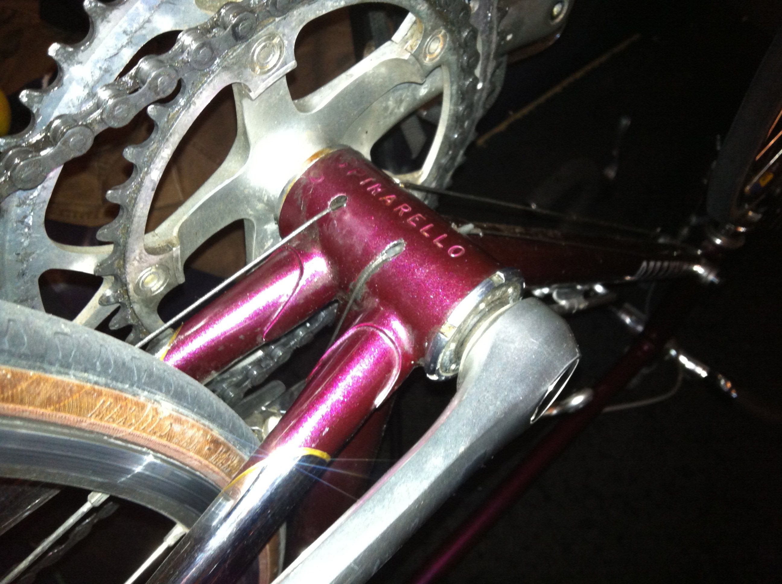

Hallo zusammen,
bei meinem Pinarello Asolo sind die Schaltzüge durch das Tretlagergehäuse verlegt (siehe Foto). Auf der linken Seite fehlt leider die Plastikhülse, der Schaltzug zieht daher direkt über den Rahmen.
Meine Frage wäre: Hat jemand einen Tipp, was man als Hülse nehmen könnte?
Danke schon mal!
Ich finde die Schaltzugführung total daneben , was soll das verbessern..
Schraub/Niete/Klebe unter das Tretlager so eine Kunsstoffseilführung , dann knickt das Seil auch nicht so ab , und die Bohrungen im Gehäuse sind auch zu.
Das Plastikröhrchen das da fehlt ist übrigens das Innenleben von einem Bowdenzug ( der Hülle ) das ist so eine Auskleidung aus PTFE drin , das könnte man verwenden.
