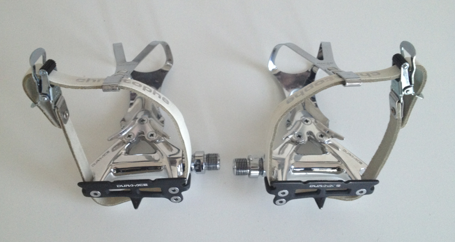

Stimmen die Riemen nun so herum?
Zumindest ist es auf der Zefal Verpackung so abgebildet. Mich wundert es ja nur, dass der Schriftzug in zwei unterschiedliche Richtungen weist. :confused:
Im Prinzip korrekt; Schrift kann so sowohl von vorne (rechts) als von hinten (links) gelesen werden, könnte man auch als Vorteil deuten.
Aber:
1. das freie Riemenende sollte man nur dann nach der eigentlichen Klemmung durch den Schlitz in der Schnalle stecken, wenn man eine Einstellung gefunden hat, die man sicher länger nicht ändern möchte - kommt bei mir nicht vor.
2. Ich kenne das so, daß man den Riemen unter dem Pedal 1x 360° längs verdreht/verschraubt - hilft wohl gegen seitliches Wandern des Riemens, man findet dann die Verstellung während der Fahrt sicherer blind.
LG Helmut
