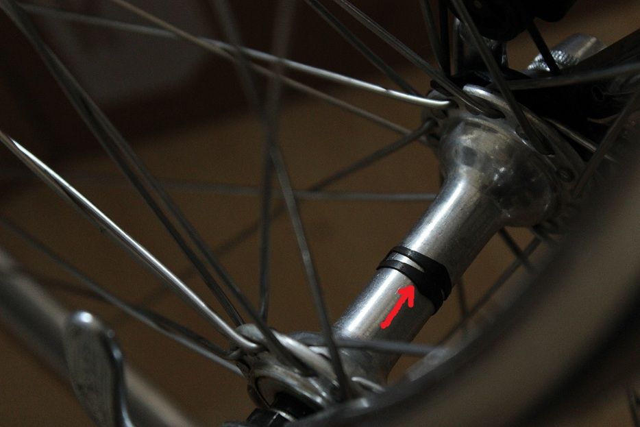

In der Mitte der Nabe ist so eine schwarze Klammer die ein kleines Loch verdeckt - wozu ist dieses Loch?

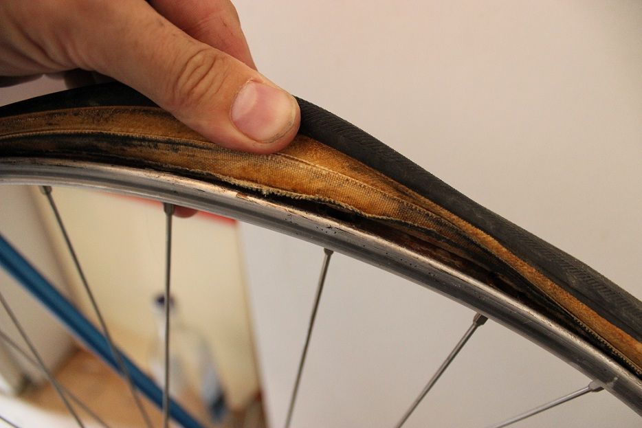

Dann hab ich noch nen Problem mit der Bereifung. Der Hinterreifen des Cilo ist so vermurkst geklebt gewesen, dass unter dem Reifen noch eine
Schicht Stoff geklebt war, die überall unter dem Reifen hervorlugte. Ist das das Felgenband, oder wird das bei Schlauchreifen gar nicht verweindet?

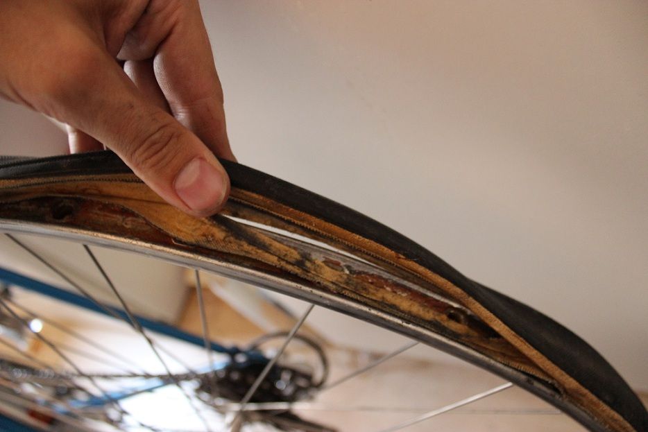

Habe den Reifen abgelöst. Wie kann ich die alten Kleberreste entfernen, oder lässt man die einfach drauf?
Zum Abschmieren. Die Wirksamkeit ist aber fragwürdig.
Das ist ein völlig ausgetrocknetes Schlauchreifenklebeband, kann man alternativ zum Schlauchreifenkitt verwenden.
Ich würde es vorsichtshalber versuchen zu entfernen, man kennt die Vorgeschichte des Rades ja nicht. Sieht auch völlig ausgetrocknet aus. Waschbenzin funktioniert da ganz gut.

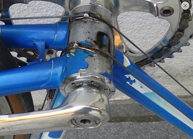

Ich interessiere mich gerade für ein F Moser Leader. Der Rahmen selbst scheint in einem sehr guten Zustand zu sein. Leider blättert der Lack unter dem Tretlager ab. Wie ist das in etwa einzuschätzen? Ist das eher problemlos zu beheben oder sollte man da die Finger von lassen?
Sieht schon fast so aus, als hätte man bei diesem Rahmen doch glatt die Grundierung vergessen.
Wenn der Lack so großblättrig abgeht, befürchte ich, daß es sich laufend fortsetzen wird.
Bin kein Fachmann auf dem Gebiet, aber entlacken, grundieren und neulackieren erscheint mir sinnvoll.
Sehe ich ähnlich. Eine Grundierung kann ich da auch nicht sehen und ich mache mir Sorgen, dass das so weiter abblättert. Neu lackieren käme da leider nicht in Frage, da mir der Leader ja auch gerade wegen seiner Lackierung gefällt. Das nachzumachen wird sehr schwer werden und teuer dazu.
Ich hatte nur überlegt, ob es sich vielleicht nur am Tretlager so verhält und ob es durch die Muffen am Tretlager von den restlichen Rohren abgegrenzt ist. Doch das muss man sicher vor sich haben, um das beurteilen zu können. Die restliche Lackierung macht einen sehr guten Eindruck:
