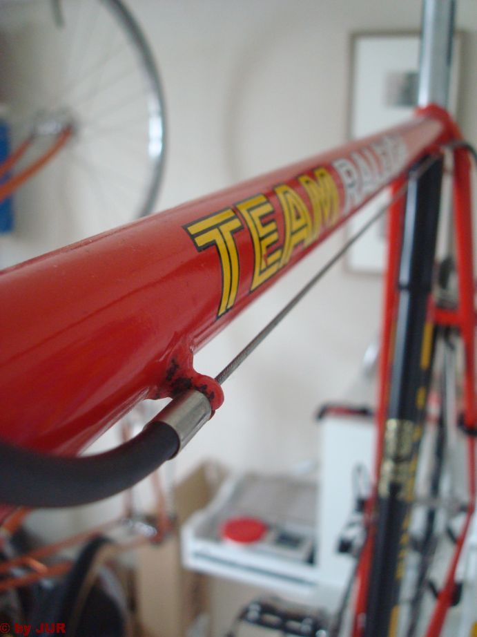

Kommt drauf an wie schmal du den Streifen machst, bei mir deckt er ungefähr 1/3 der Innenfläche der Öse ab und ich habe in allen Führungsösen so nen Flickn drin.
Ich hab noch nie gross drauf geachtet ob die lange hülle verrutscht ... aber eig kommt's mir nicht so vor. Wandert sie eher nach hinten oder nach vorn?
Ich kauf mir nur Rahmen wo der Bremszug frei am Oberrohr läuft, kenne so ein Problem nicht:D
Gerade bei diesen verrutscht es ja, bei innenliegenden oder welchen mit Gegenzughaltern am Oberrohr kann das ja nicht passieren.
Laß sie wandern:rolleyes:.
War auch mein erster Gedanke ...
Falls Du ein Foto machen willst und alles perfekt aussehen soll, zupfst du sie halt kurz zurecht.
... aber es muss eigentlich immer perfekt aussehen :-)
Was meint ihr denn mit "frei verlaufen"? Jeweils einen Gegenzughalter am Anfang und Ende des OR?
Echt?
Vom Rahmenbauer so gescheite Anlötteile hinmachen lassen...:D
hardy55: Ja die sehen ja immer richtig aus, da sie auch immer im richtigen Zustand sind. An den Panasonic habe ich die auch. Nur an den beiden X4 halt nicht. Und ich mag es nicht, wenn die Außenhülle nicht mittig zur Muffe verläuft, da ich dann denke, dass jeder denkt ich hätte keine Ahnung, wie die Außenhülle verlaufen müsste. :eek:
JUR: Was "echt"?!
