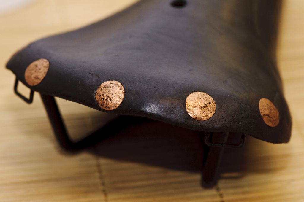

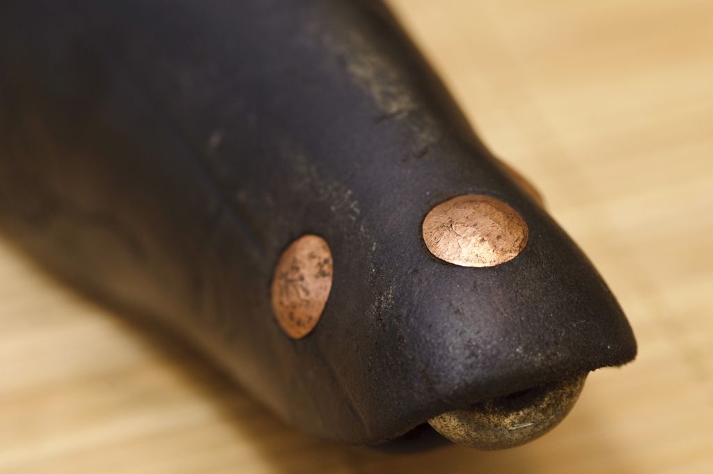

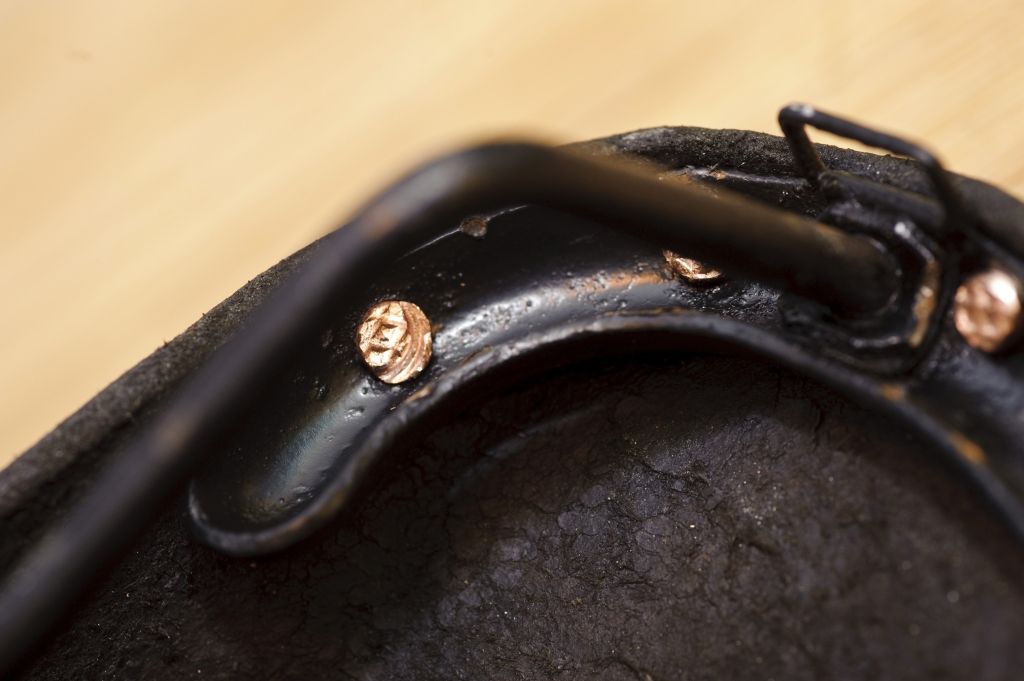

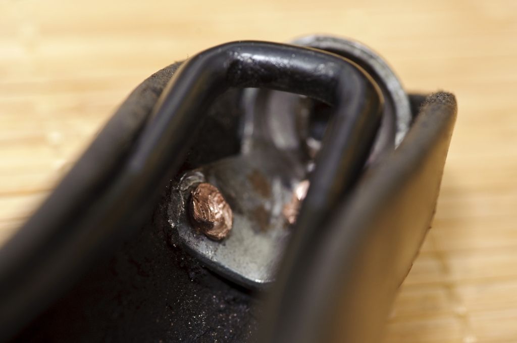

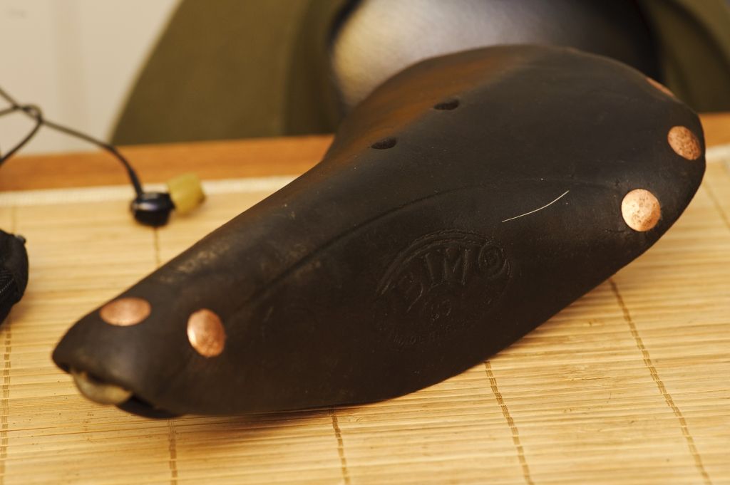

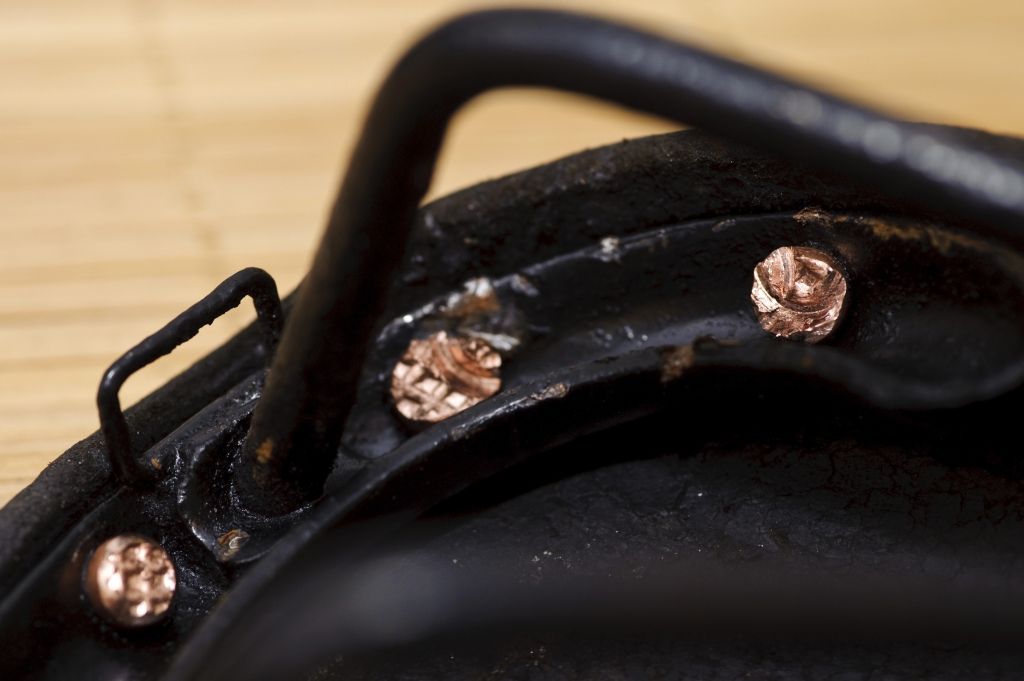

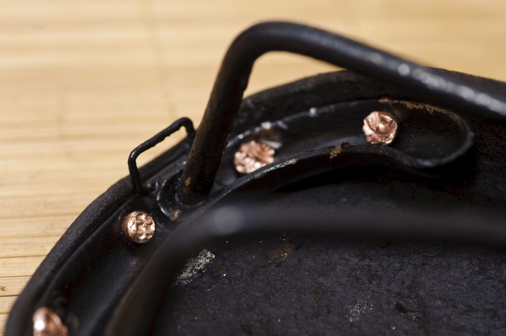

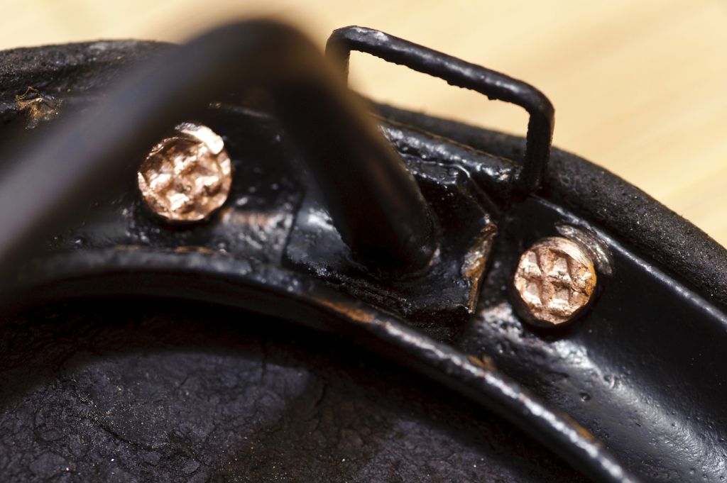

Kleine Erkenntnis beim Sattelnieten. Heute hab ich dadurch 10 Kupfer-Vollnieten und ohne krummgeschlagen Verluste sauber innert 20 Min drin gehabt. Und das auch noch ohne dicke Arme...
Ich habe bis auf vorn die obere in der Nase ALLE mit der Schraubstockecke gepresst. Sauber, gerade, hübsches Waffelmuster innen. Alle auf Anhieb fest und sauber drin. Nur noch ein wenig verrunden die Sichtseite und gut ist. keine Halbe Stunde komplett.
Sagt jetzt nicht dass ihr das alle schon immer so macht...
Helge
kommen gleich. Warum ich da nicht früher drauf gekommen bin. Stundenlange Akrobatik mit Körner und Schwiss-Grippzangen Konstruktionen etc hab ich hinter mir ... und es geht so einfach. nen kleinen Schraubstock etwas modifiziert und man kann alle, auch die unzugänglicheren Nieten pressen.
So, de Bildchen. Wenn man beim Verrunden (dafür klemm ich immer nen Setzer in den Schraubstock und leg den gequetschen Nietenschaft in die Kuhle um oben den Kopf zu schmieden) geht manchmal wenn man nicht die idealposition findet das Waffelmuster kaputt :)
BIM_39_0009_small.jpg BIM_39_0001_small.jpg BIM_39_0002_small.jpg BIM_39_0003_small.jpg BIM_39_0004_small.jpg BIM_39_0005_small.jpg BIM_39_0006_small.jpg BIM_39_0007_small.jpg BIM_39_0008_small.jpg
Früher hätt ich da den halben Tag gebraucht und mindestens 3 Nieten verschlagen.
das ist ein franz. BIM 39 Sattel, OEM von Ideale, entspricht afaik auch dem Ideale 39.
Die originalen 8mm Stahl-Hohlnieten waren alle lose oder schon rausgefallen.
DIE in der Grösse in UK. Ich hab nur noch 19er oder 16er gehabt, und davon nicht genug. 8er hatt ich auch noch, aber die haben so dünne Schäfte dass s in den grödderen Löchern vermutlich schwierig geworden wäre. Schöner ist wenn sie Spielfrei sitzen.
