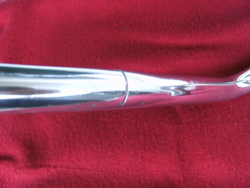

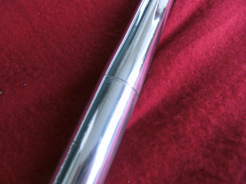

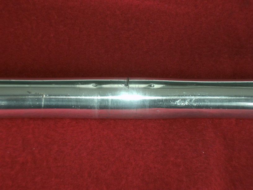

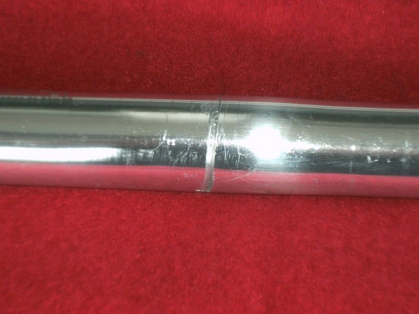

Guten Morgen, habe mit "Entzücken" festgestellt, dass sich die Vorbauklemmschraube unter der Klemmung in meinem Philippe Prof. 44 "verewigt hat! Der Kratzer befindet sich unten und zieht sich knapp um die Hälfte des Umfanges. Ist der Lenker noch irgendwie zu retten, oder für die Tonne, oder ist das am Ende unter der Vorbauklemmung gar nich so schlimm??? Wäre schön, mal ein paar andere Meinungen dazu zu hören! Danke

da der Kratzer untenrum geht würde ich den ohne Zögern fahren. Wäre er obenrum und außerhalb der Vorbauklemmung wäre das für mich ne angehende Sollbruchstelle.
Mir wäre es zu heiß, damit weiter zu fahren. Du stützt dich ja nicht immer auf den Lenker, sondern ziehst da auch mal dran, z.B. im Wiegetritt oder bergauf.
Ausserdem siehst Du nicht, wenn sich da ein Riss bildet, der dann auch ganz schnell ganz rum läuft.

Wenn sich die Riefe in der Mitte der Vorbauklemmung und nicht am linken oder rechten Rand der Vorbauklemmung befindet, hätte ich da nicht sonderlich starke Bedenken. Es wäre hilfreich das ganze in Kombination mit dem Vorbau zu sehen. Was ist das für Vorbau, dass man dessen Klemmschraube bis zum Lenker drehen kann? Wie tief ist die Riefe?
Ich vermute, dass trotz der Riefe die größte Materialspannung im Lenker dort sein wird, wo der Lenker aus der Vorbauklemmung austritt (großer "Sprung" des Materialquerschnitts). Eine FEM-Analyse wäre mal ganz interessant.;)
Grüße
Alexander
Vielen Dank an aledran, jader und oppi-oppi für die Ansichten und Meinungen zu meinem Lenkerproblem !:daumen::daumen::daumen:
Ich tendiere da eher zu Jaders Meinung, obwohl durch die Vorbauklemung das Material beidseitig der Riefe ja bombig festgehalten wird!:rolleyes:
Auf jeden Fall finde ich Eure Reaktionen und die damit verbundene Unterstützung Klasse!!! Danke:bier:
Gruss Rainer
Ich nehme an, da gehoerte eine Schraube mit gerolltem Gewinde am Ende in den Vorbau, die eventuell mal durch eine mit durch durchgaengigem Gewinde ersetzt wurde. Ob die Riefe ein Problem ist haengt m.E. davon ab, wie satt und vollflaechig der Vorbau den Lenker spannt.

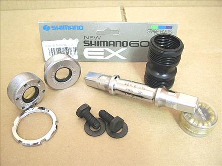

Habe vor ein paar Tagen mein Innenlager Shimano BB-6207 zum ersten mal ausgebaut.
Blöde Frage:
Wofür ist das schwarze "Plastikding" (rechts im Bild) gut?
